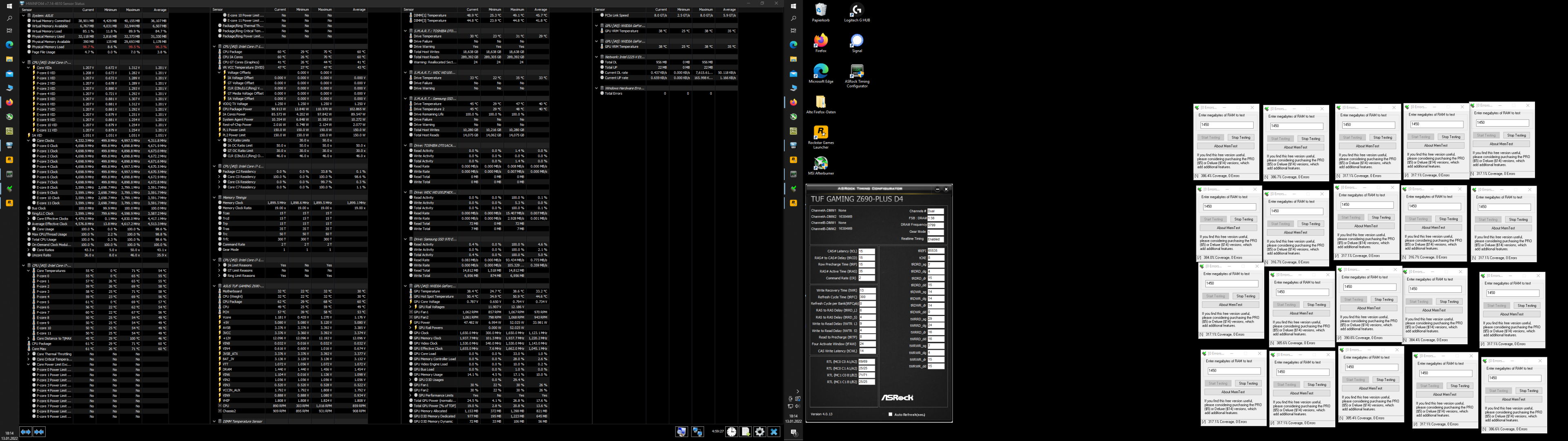

Unter Umständen wie sehr harte Timings kann es auch auch ab 40°C instabil werden. Meine B-Die überschreiten 50°C auch knapp, fast egal, welche Einstellung. Ich bin bei meinen bis auf 4000 mit CL15 gegangen und habe bei den Timings eher leichte Werte, wobei die Dritttimings fast alle noch unverändert sind und die RTL-Timings fehlen, da ich auch keine Lust mehr hatte und ich eine auf Alder Lake zugeschnittene Anleitung bräuchte, da Kleinigkeiten anders sind. Der RAM hat auf Stock 3600 mit CL14. Zum Test habe ich immer HCI-Memtest genommen, da Memtest 86 alleine es denen im Luxx nicht so genehm ist. Da muss man dann von der RAM-Menge 3GB abziehen und dann den Rest durch die CPU-Threads teilen. Die Zahl gibt man da ein und gibt die in die X Fenster ein, die der Anzahl der Threads entsprechen.
Hier das vorherige 3800-Setting:
Reaktionen: NMA und Baal Netbeck

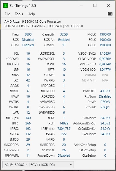

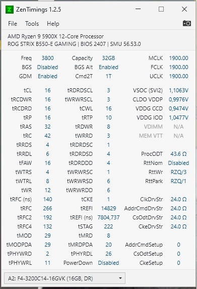

Ram-OC dauert sehr lange bis man davon ausgehen kann das es stabil ist. Selbst Tools können durch laufen aber so manches Spiel zickt dann trotzdem. Auch Nebenspannungen wie (SOC) können schnell zu gering sein und Ruckler in Games verursachen. Hab selbst B-Dies mit optimierten Haupt- und Subtimings. Hab allerdings ein Ryzen System. Da wird es ab DDR4 3800 schön langsam schwierig ohne WHEA´s...
Bei mir ist das relativ moderat optimiert da ich keine so hohe RAM Spannung anliegen habe. Für CL14 bei 3800 bräuchte ich etwas über 1,5 Volt. Daher lieber unter 1,45 Volt und nur CL16...

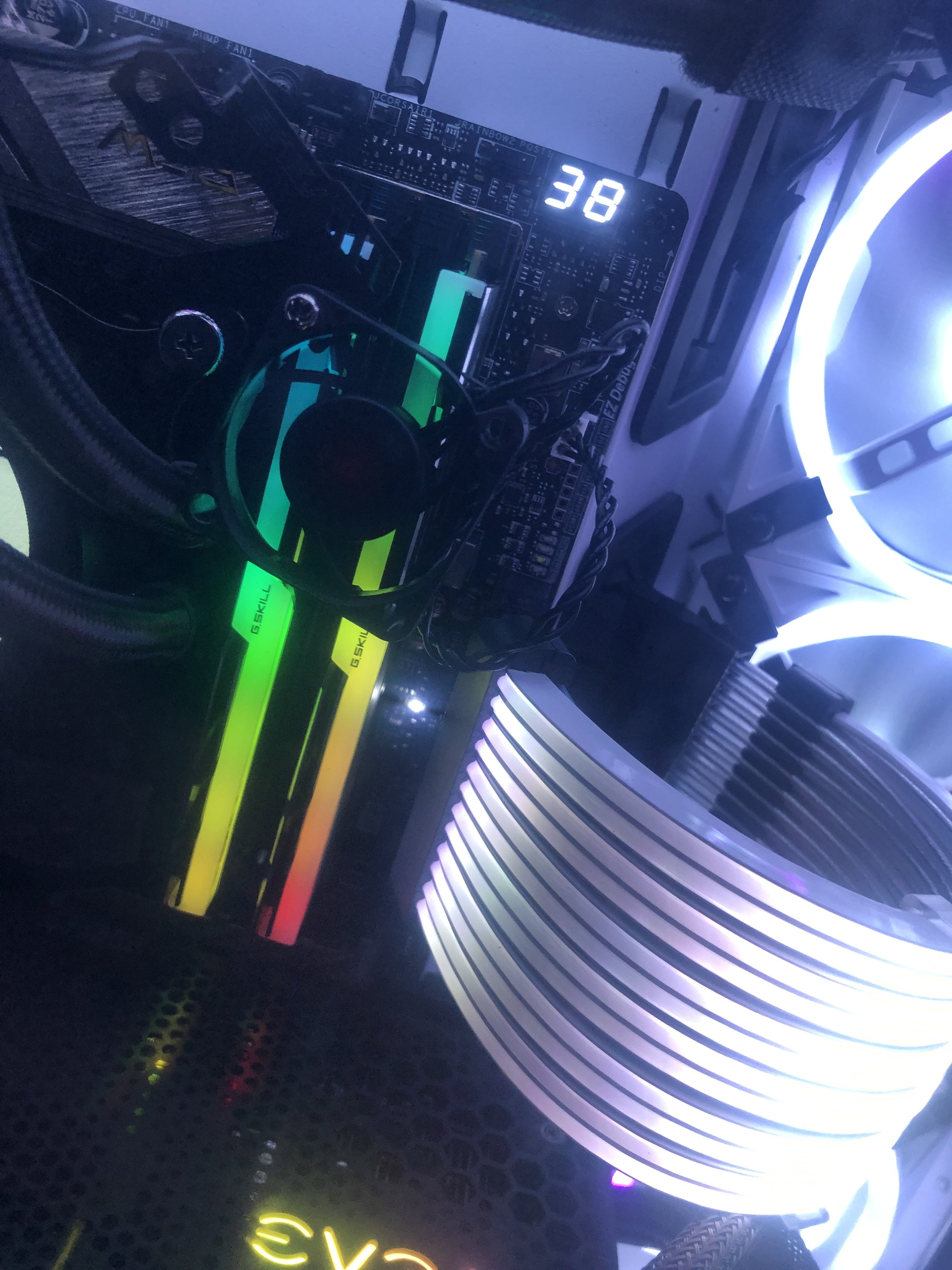

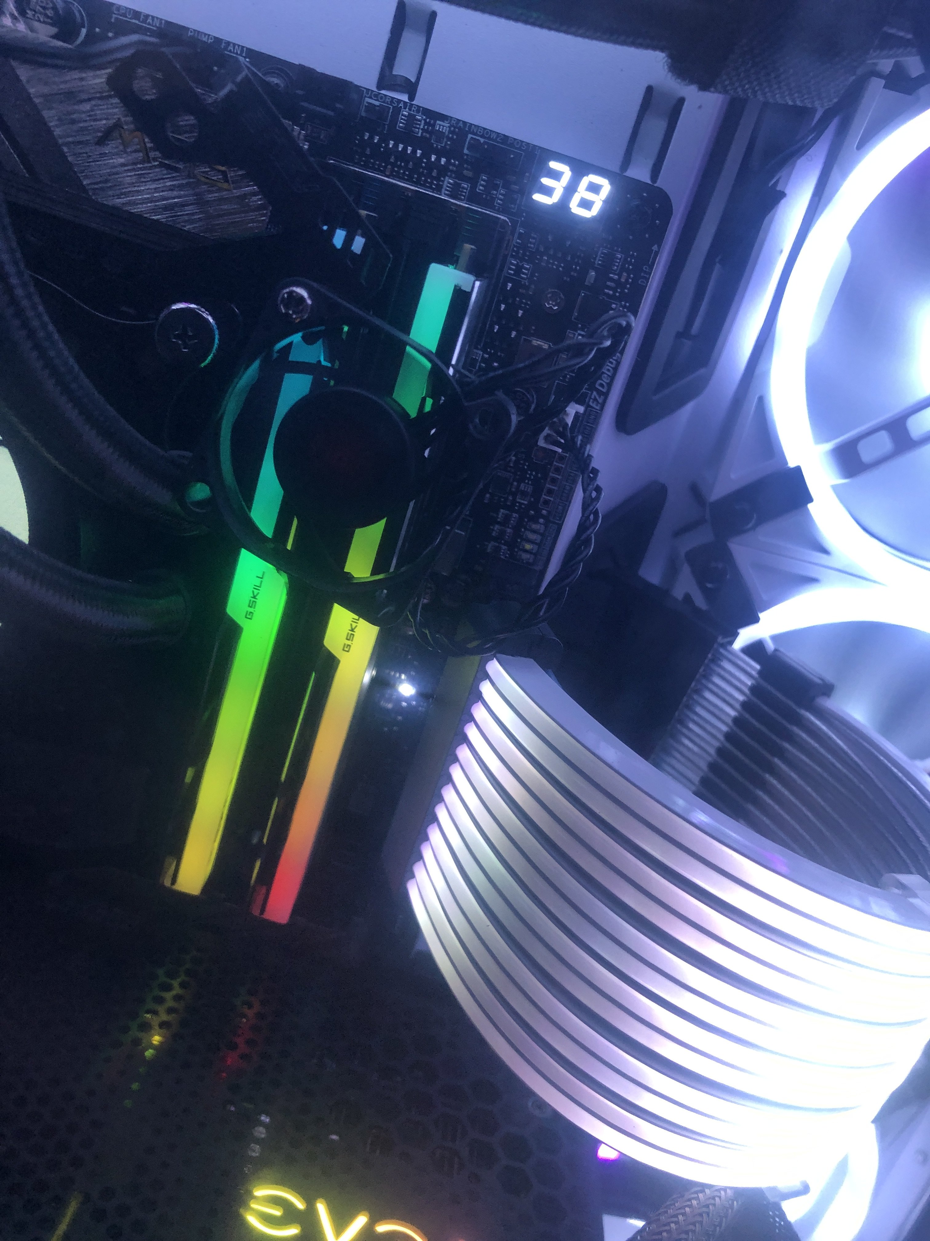

@Banger ich lasse das einfach auf den normalen optimierten xmp profil ich weiß nicht 4-5% mehr Leistung aber dafür das man sich nicht sicher ist das es stabil läuft naja weiß nicht so recht. Habe das ROG Zenith Extreme Cooling Kit eingebaut einfach zur Sicherheit sieht so aus. Meinst du oder ihr das es so gut ist oder sollte ich das besser wo anders platzieren um die bestmögliche kühleistung zu erhalten? Bild siehst du in der Anlage
So haben die es auch gemacht, aber die haben da einen Gehäuselüfter genommen. Aber wenn du eh nur XMP verwendest, ist das eh latte.
@Banger hab es bisschen nach oben gedreht so das die Lüfter direkt in Richtung der RAM Speicher pusten weil so wie auf dem Bild bläst er ja in dieser RAM-Kühler was vielleicht sinnfrei ist. Jetzt aber bläst er in Richtung der Chips.
