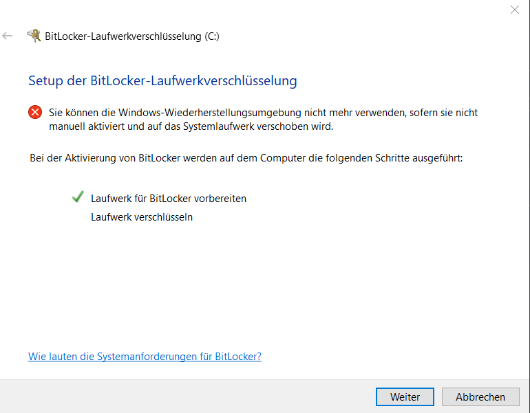

Beim erstellen des Bitlockers für das Systemlaufwerk c erhalte ich die Warnmeldung:
"Sie können die Windows-Wiederherstellungsumgebung nicht mehr verwenden, sofern sie nicht manuell aktiviert und auf das Systemlaufwerk verschoben wird.
D.h. wenn ich eine "Windows Recovery CD/USB-Stick" haben möchte muss ich dies manuell über
Systemsteuerung\Alle Systemsteuerungselemente\Wiederherstellung durchführen oder was genau bedeutet dies?

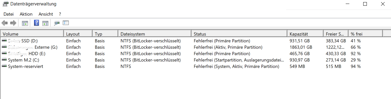

t-6 schrieb:
Zeig mal spaßeshalber einen Screenshot von all deinen Partitionen in der Datenträgerverwaltung.
Liegt die 499MB-Wiederherstellungspartition zufällig auf einem anderen Laufwerk als die C:-Partition?
Waere schoen gewesen auch die Partitionierung zu zeigen.
Wo ist Deine Wiederherstellungspartition?

Na dann ist/bleibt die Meldung in Deinem Post #1 voellig korrekt.

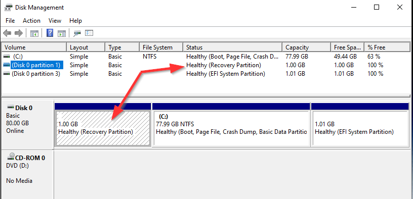

Terrier schrieb:
Wer selbst nichtmal eine saubere Clean Installation hat sondern eine uralte OEM Installation, sollte eventuell mal langsam Clean installieren und nicht alle User mit seinen Screen verwirren.
Die uralten 1GB OEM Recovery Partitionen (und dann noch am Anfang der Platte) funktionieren doch eh nicht mehr.
Da ist nix uralt, nix oem und schon garnicht nicht funktionierend.
Das da im Bild ist ein virtuelles aktuelles Windows 10 Insider Build 19587 welches sich fast woechentlich "clean" installiert mit einer hoeheren Version. Die Partitionen sind 1 Gbyte. Ja ok. Ist halt so weil experimentell umgestellt.
Wenn Du das nicht kennst, auch ok, weil Dein Ding. :D
Es geht/ging doch garnicht darum wie gross die Teile sind oder wo die sind, sondern darum das der TE gar keine hatt(e).
Und nun zieh die Flappe zu und halt den Ball flach. ;)
