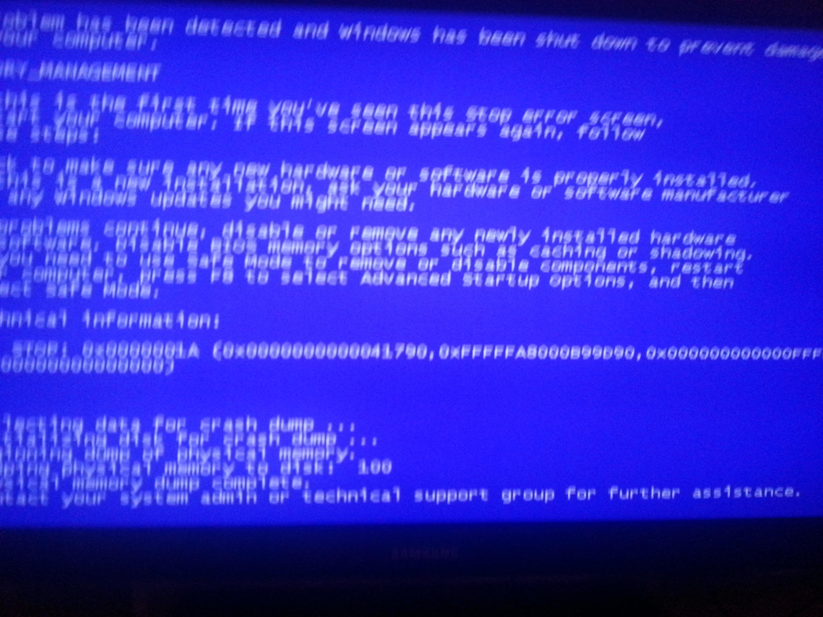

Leute ich habe dieses Problem bekommen so nun weis ich das beim memtest sogar die RAM Karten kaputt sind so was ich fragen wollt ist kann auch durch denn Bild was ich jetzt Schick die GPU kaputt sein
auf diesem bild ist a) der linke teil abgeschnitten, b) alles verwackelt... man sieht nix.

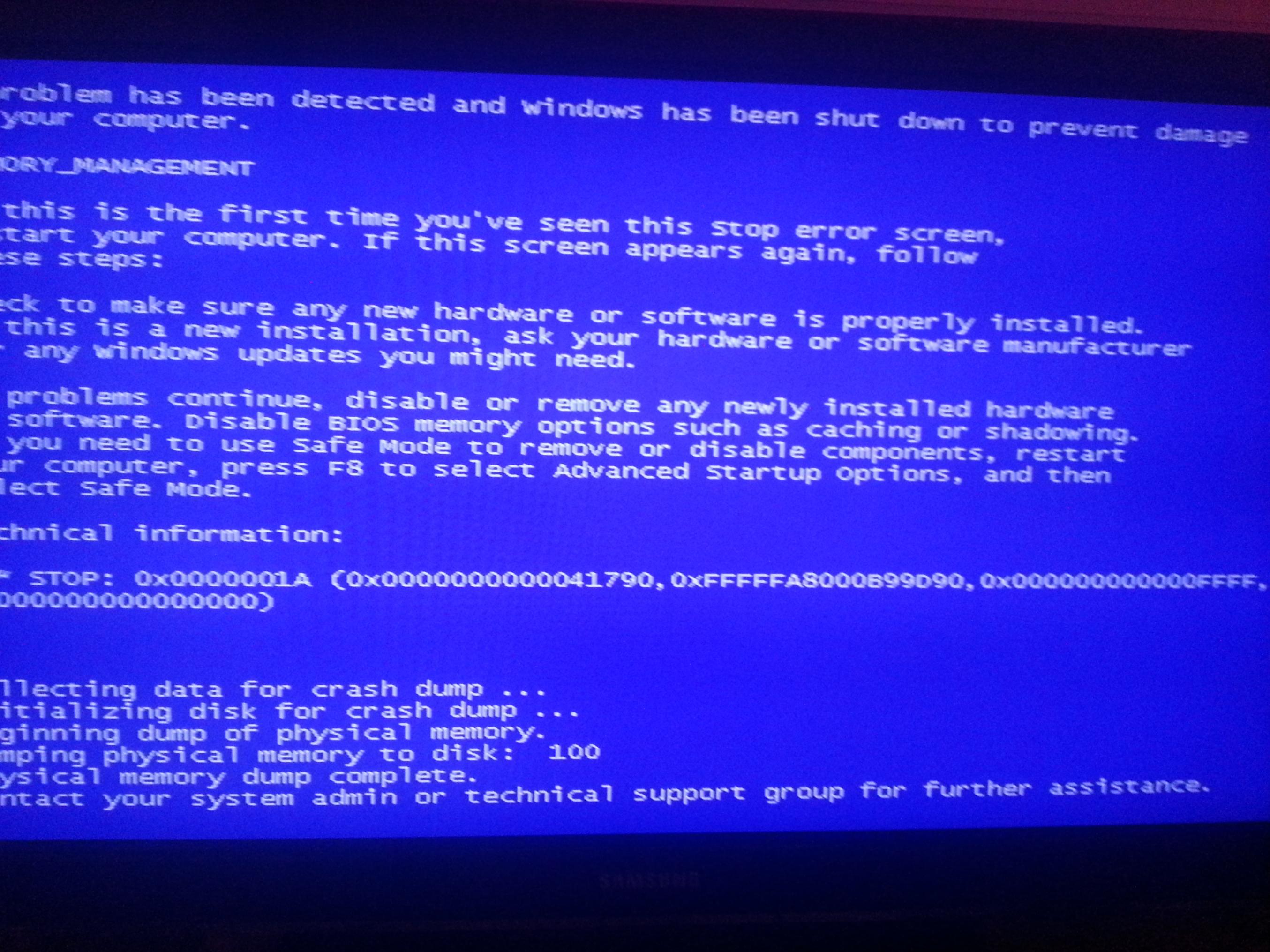

UPS sry falsches Bild
Leider bishen abgeschnitten
mach mal ein cmos-reset mittels pin überbrücken oder wie es im handbuch des mainboardes steht.
