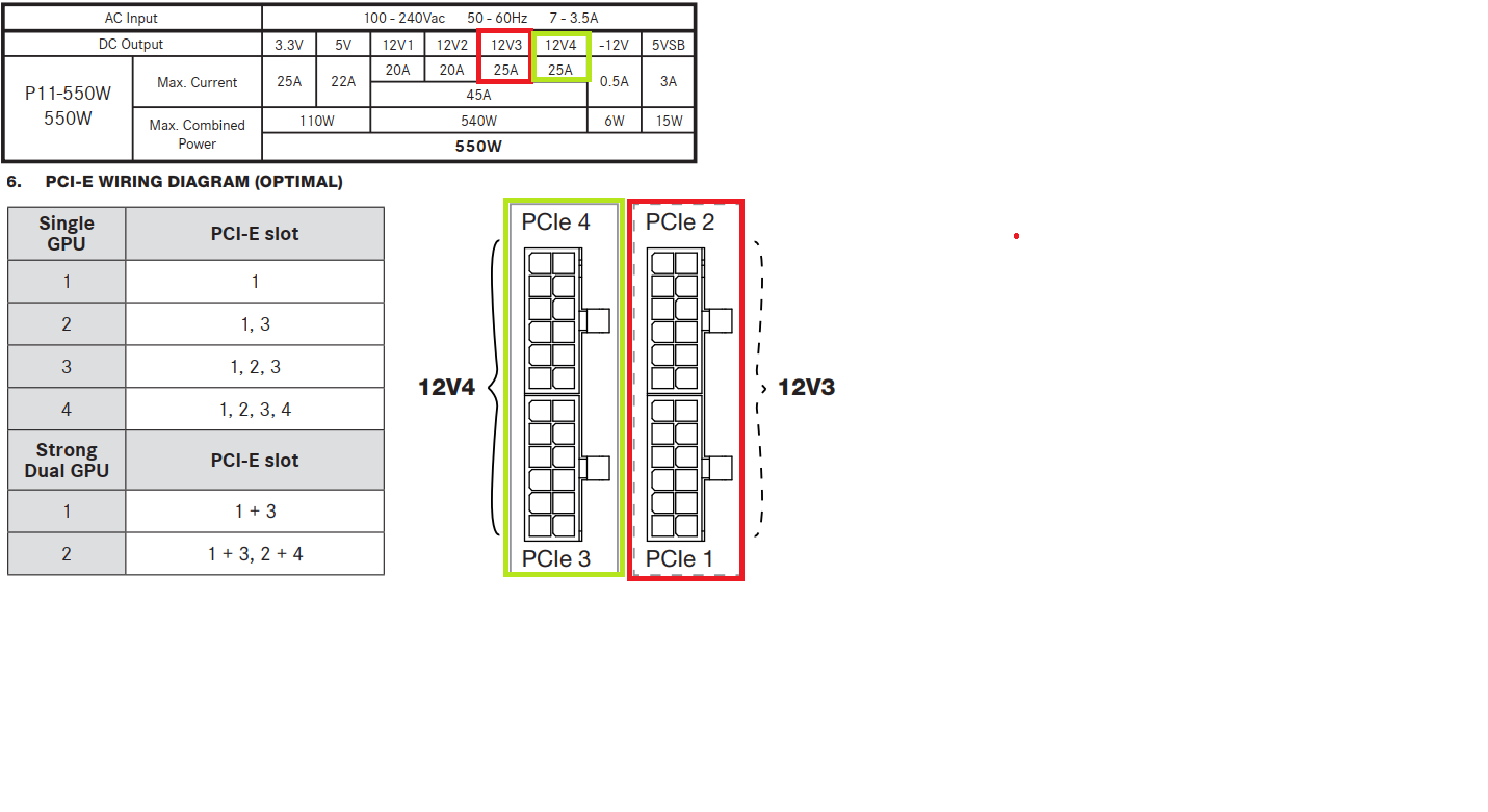

Also, schließ die Karte mit zwei separaten Kabel an den empfohlenen
Anschlüsse am Dark Power an, sollte Anschluss PCIe1 und PCIe3 sein.

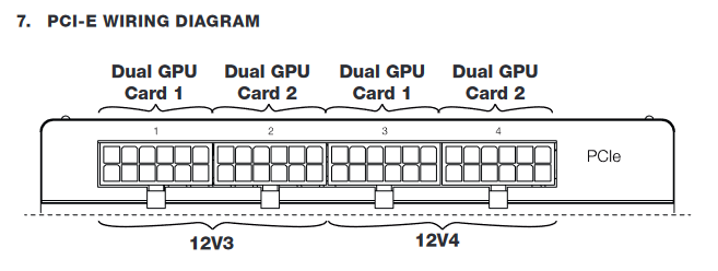

Ist die Karte an 12V V3 und 12V V4 gleichermaßen angeschlossen? Heißt von jeder Rail ein Kabel zur Karte? Relativ egal was und welche Karten vorhehr funktioniert haben. Bevor das nicht sichergestellt ist braucht man mMn erstmal nicht weiter suchen, wenn man nen Netzteil mit 550W hat und ggf. nur die Hälfte nutzt.
Reaktionen: Terrier
Beim Dark Power Pro 10 siehts etwas anders aus und PCIe1 und PCI3 wäre schon mal richtig.

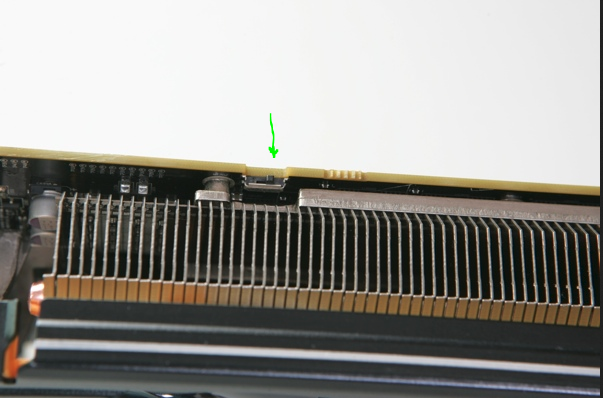

Die Karte hat übrigens einen kleinen Schalter, für VBios1 und VBios2.
Standard ist VBios1 aktiviert, welches für BIOS Mainbaords gedacht ist (BiosLegacy).
Das andere ist mit UEFI-Support (GOP), hier hätte man dann auch UEFI-Fastboot (GOP)
für Windows ab Windows 8.
Ist jetzt aber erst mal nicht wichtig für deine Probleme..

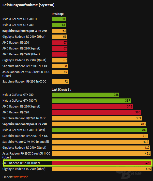

ich verstehe deine Ansicht, aber ich kann mir nicht vorstellen, dass die Karte im Idle die gesamten 423W zieht die Sapphire ist glaube ich mit 270 oder so angegeben. Ja, möglich, dass es kurzzeitig mehr zieht. Aber generell sollte das Problem doch dann unter Last reproduzierbar sein, sofern es an der Leistung liegt? Da komme ich wieder zur Frage, wie ich das System am besten gut auslasten kann.

Die Karte sollte halt an 12V3 und 12V4 am Netzteil
mit jeweils einem Kabel.
Das ist unter Last und der Verbrauch 423W ist vom ganzen System dort, nicht nur die Karte.

Jawohl, ein BIOS-Switch ist vorhanden, bei der Sapphire schaltet der zwischen UEFI und Lagacy - macht keinen Unterschied.

Der Anschluss ist ja die Angabe von BQ für zwei Grafikkarte, oder wenn eine einzelne sehr Leistungshungrig ist. Ich glaube nach wie vor nicht, dass das Problem ist, werde es aber wie gesagt auch testen.
Angabe von BQ sind 25A - also 300W, ich denke nicht, dass ich mit der Karte daran komme und wenn dann nur sehr knapp.

Ich habe also derweil auch ein BIOS Update gemacht (Vorher v. 015.048 jetzt auf v. 015.049). Es ist aber schwer passende Files zu finden.
Gibt es bei den Roms Unterschiede zwischen der 4GB und der 8GB Version?

Du musst mit den zwei Kabel an PCIe1 und PCIe3 oder an 2 und 4.
VBios musst du aufpassen, denn es gibt auch eine New Edition deiner Karte.

Sind an PCIe1 und PCIe3 angeschlosen.
