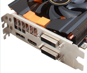

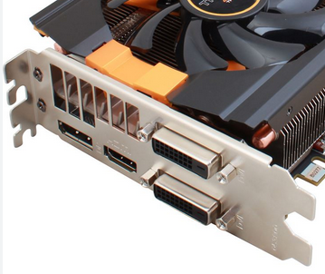

Unterscheiden kann man die beiden Versionen auch an der Slotblende.
Bild 1 - alt, Bild 2 - neu.
