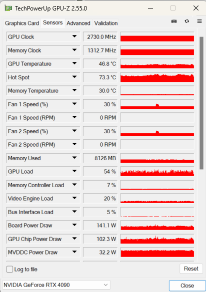

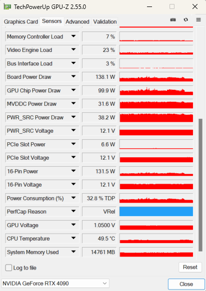

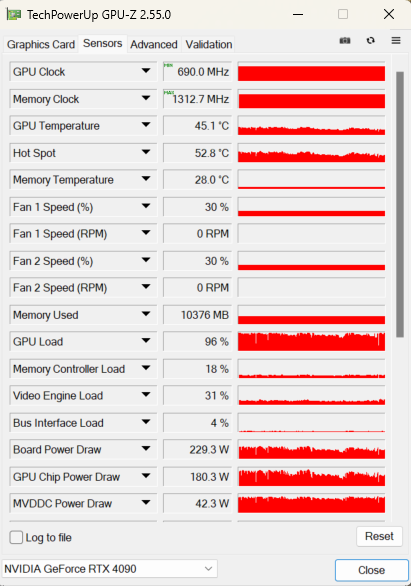

Daten während dem spielen:
Bin mittlerweile Ratlos was ich noch testen soll. Ich hoffe ihr habt noch paar Ideen.
Da hast du aber beim Umbau Mist gebaut.
GPU Temp und Hotspot liegen viel zu weit auseinander!
Sind ja über 26°K Differenz.

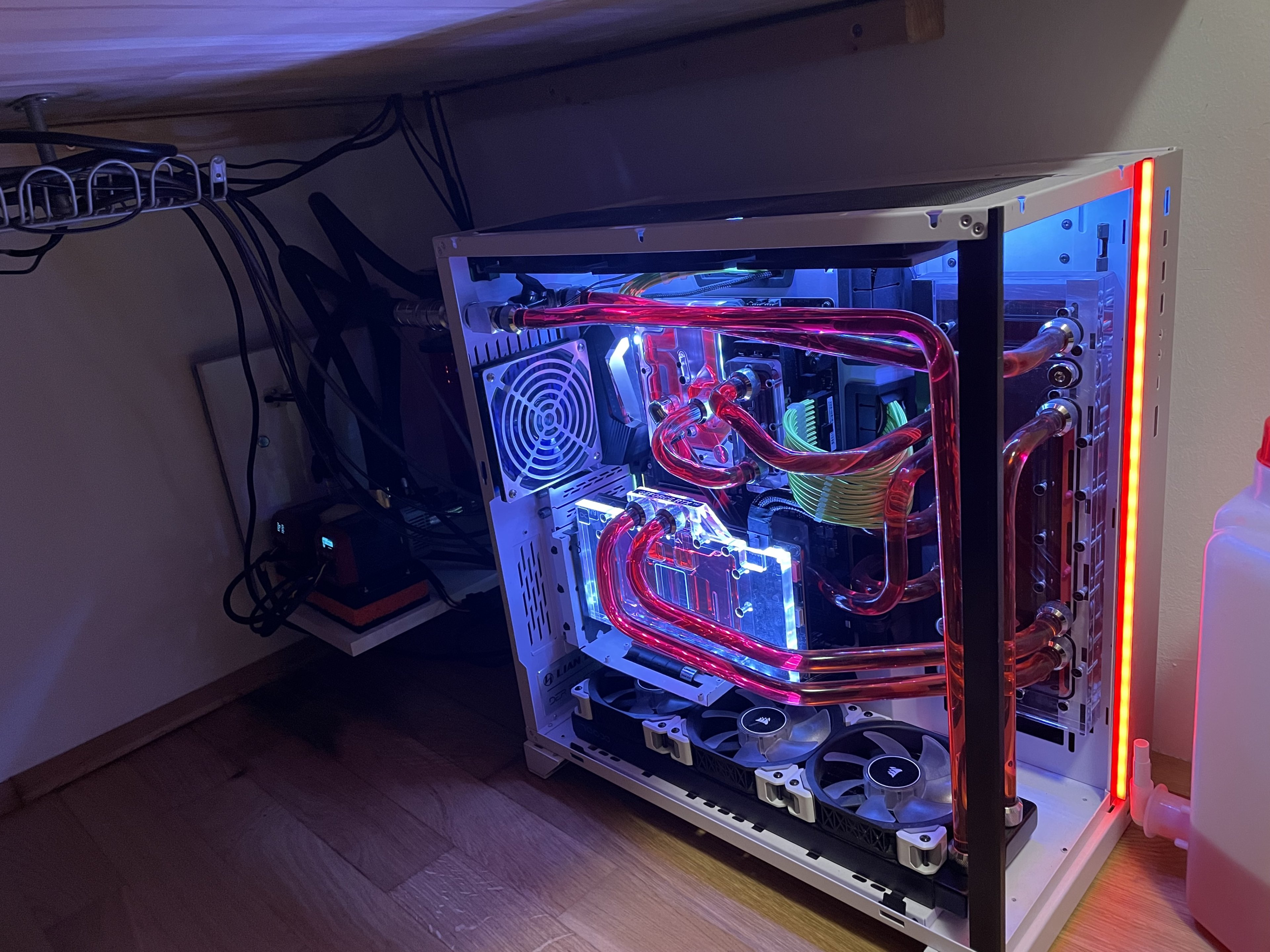

Meine PC Kühlung ist etwas außergewöhnlich. 360er MoRa-Radiator im Freien.
Daher der hohe Unterschied zwischen Hotspot (Höchste Temperatur irgendwo gemessen) und Normaler Temperatur. War bei meiner 3090 auch so.

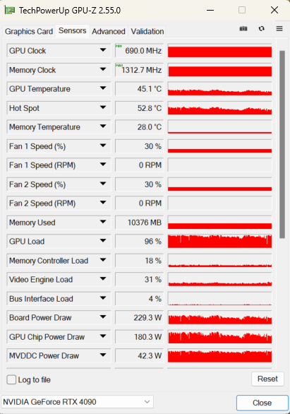

Bei mehr Last bin ich bei 65°C GPU und 115°C Hotspot.
Memory bei 38°C
Arctic MX4 WLP.

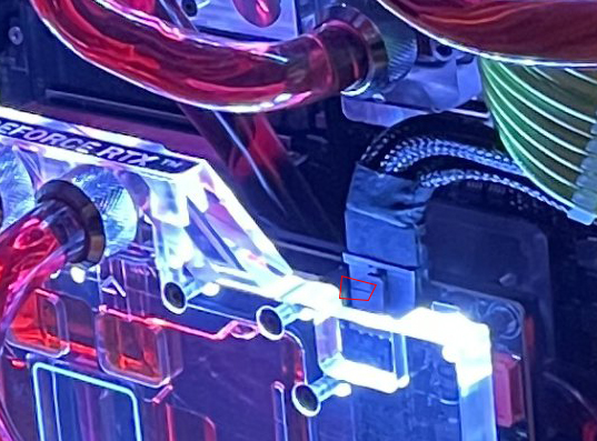

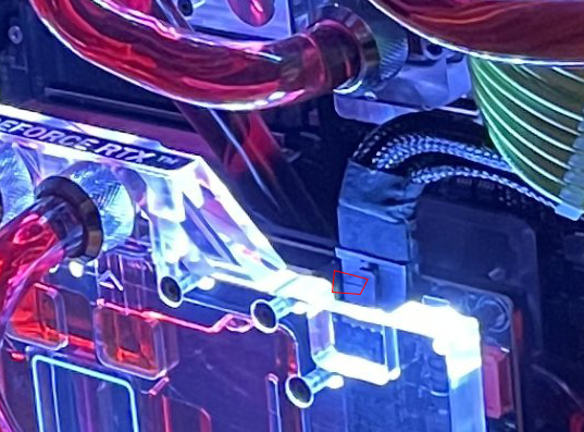

Für mich sieht es auch so aus, als wäre der 16Pin auf der linken Seite raugerutscht. Unzureichender Kontakt des 16-Pins war ja auch schon eine Ursache für Blackscreens.
116 Cbeim Hotspot deutet auch auf einen schlechten Umbau.
Memory bei 38°C
[IMG]https://www.computerbase.de/forum/attachments/1698970432210-png.1416181/[/IMG]
Arctic MX4 WLP.
WOW ! ...
Das sind 50°K ... schau bitte ob evtl. irgend ein Pad falsch ist.

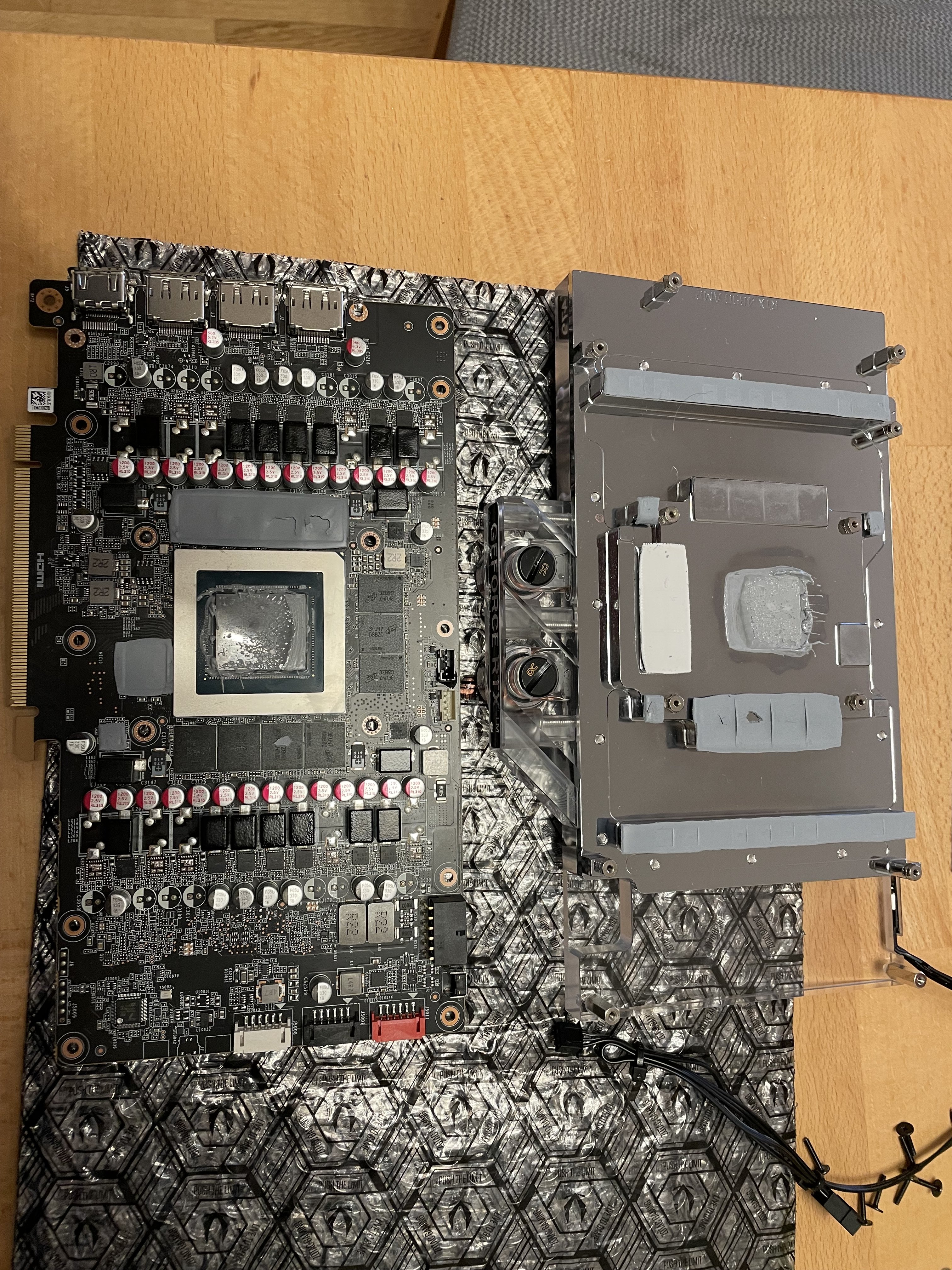

Mach am besten mal Bilder von der geöffneten GPU und Kühler !
Manchmal ist es gar nicht so einfach zu erkennen.
Manchmal aber sind Pads derartig Platt gedrückt das man es sofort erkennt bzw. eben die Paste nur einseitig.
Wenn du alles zusammen hast - mit einer Taschenlampe schauen das kein Spalt zu sehen ist zwischen Kühler und GPU.

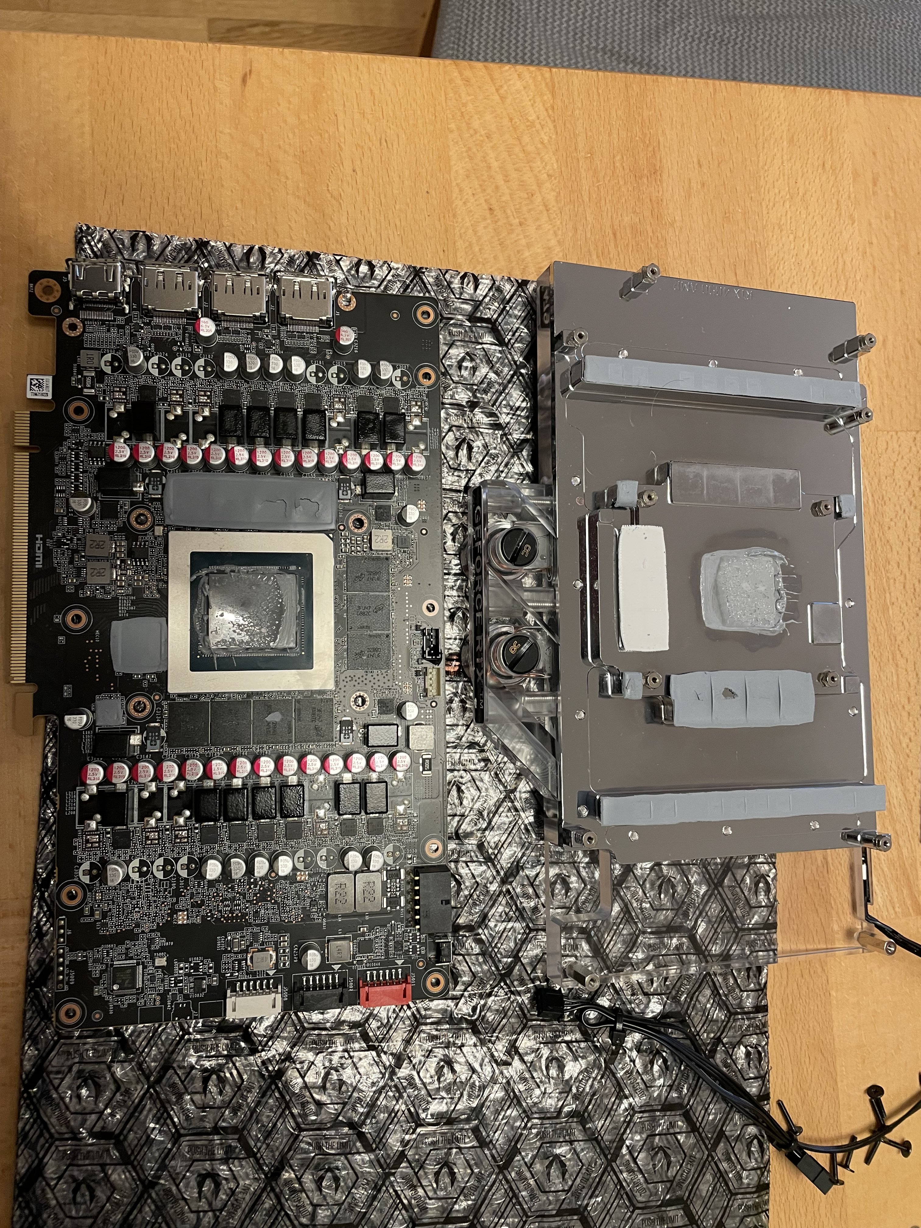

Also die WLP war verrutscht.
Ein Teil der GPU war daher trocken.
Die Temperatur allgemein und die Hotspot Temperatur sehen jetzt viel besser aus. (ARK2)
Das WLP in der mitte der Backplate hat eigentlich einen Kontakt... aber Backplate denke ich ist eher eh unwichtig. Seltsam war auch, dass das WLP vom Speicher beim demontieren gerissen ist.
Mal testen ob die Blackscreens jetzt weg sind.
Reaktionen: RaptorTP
Andere WLP. Zähflüssiger. Du bist nicht der erste, dem das passiert. Besonders bei den Leuten, die ihre Graka vertikal montieren.

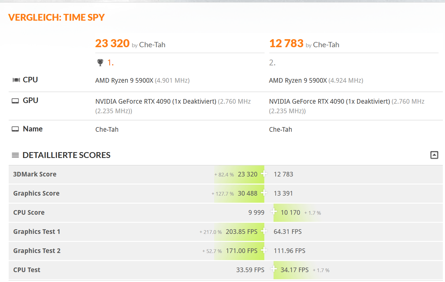

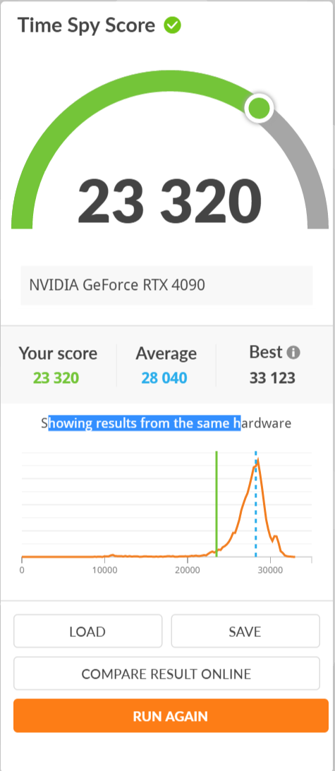

3D Mark hat auch unteridrische Werte gebracht. Hab dann gesehen, dass in der Ereignisanzeige der Grafikkartentreiber abgestürzt ist. Treiber neu installiert und ein akzeptables Ergebnis bekommen.
https://www.3dmark.com/3dm/102210955?
Was heißt bei GPU "1x Deaktiviert"?
Ist kein neues System, keine OC Grafikkarte und im Hintergrund läuft jede Menge. Ergebnis ist aber ok, oder stimmt da noch immer Grundlegend was nicht?
Will auch ausschließen, dass die Karte Schaden genommen hatte.
