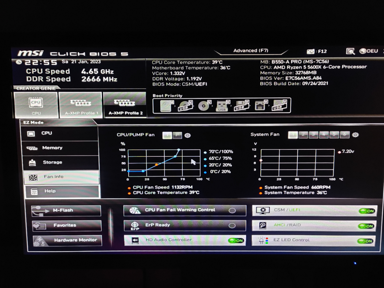

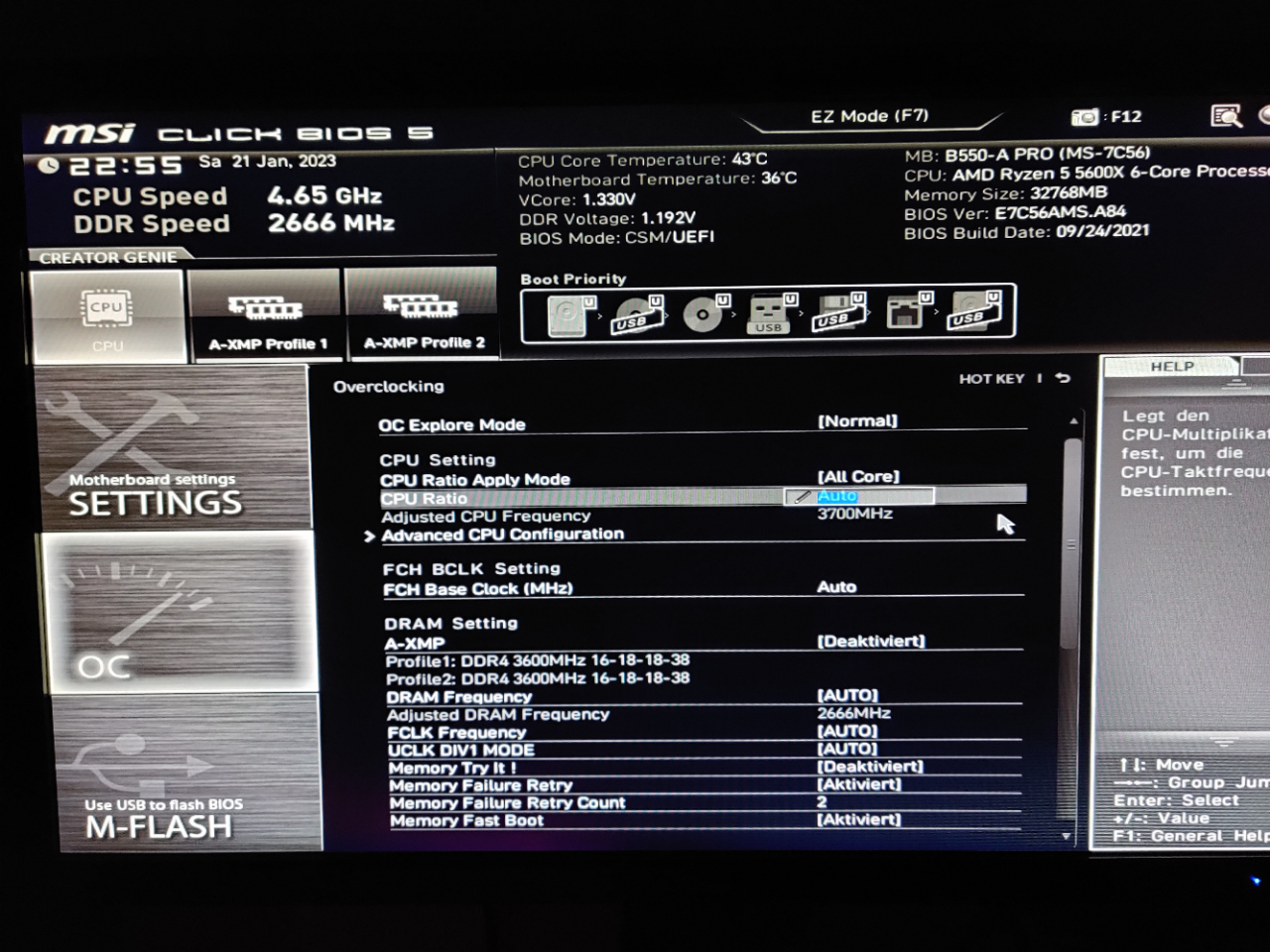

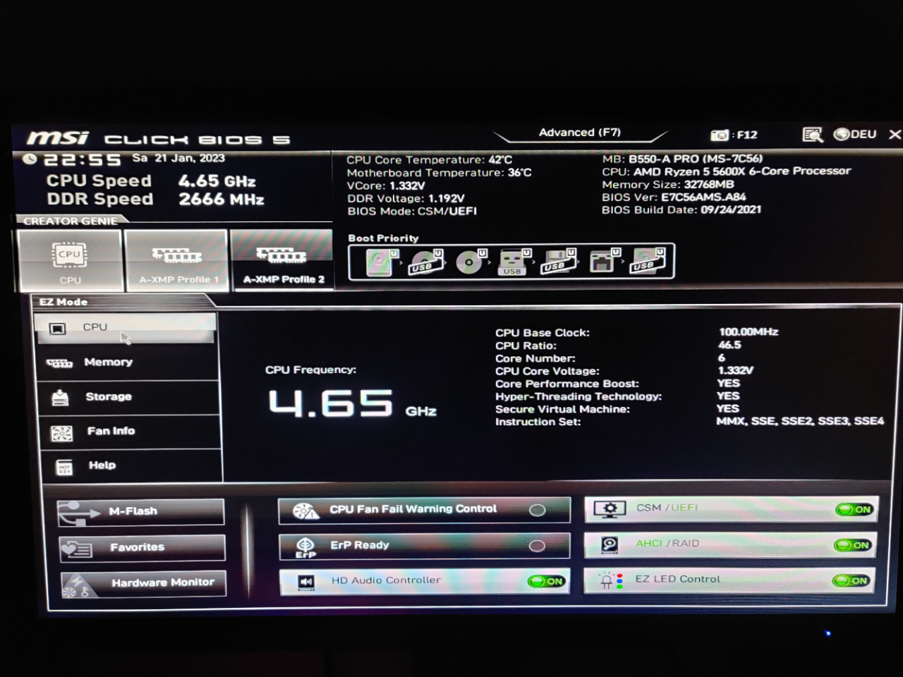

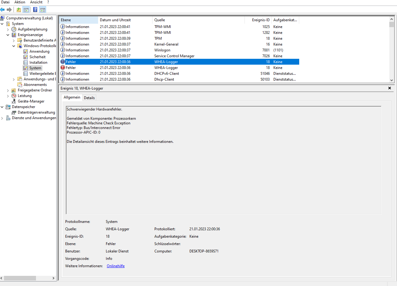

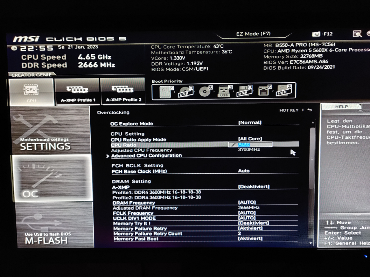

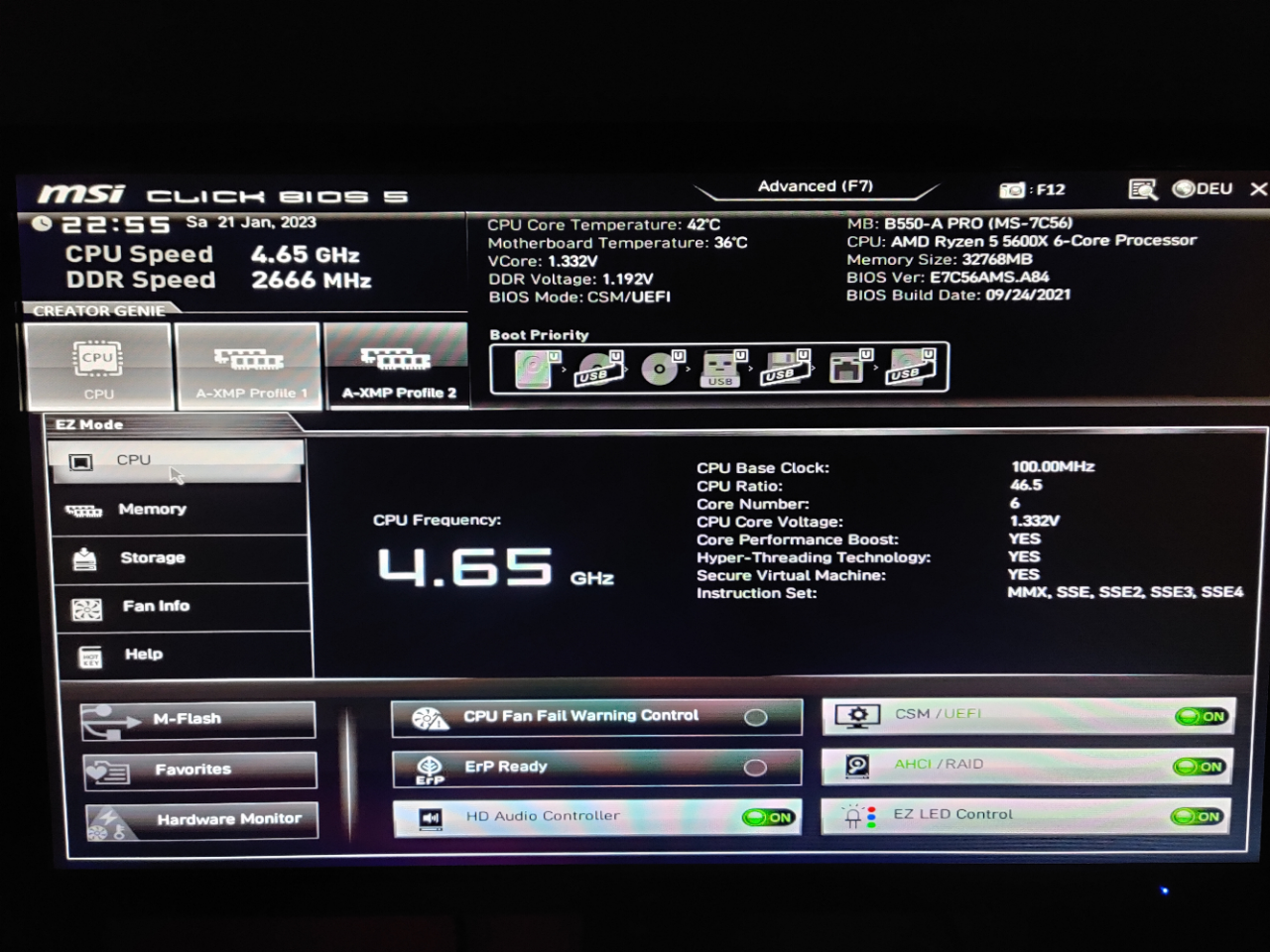

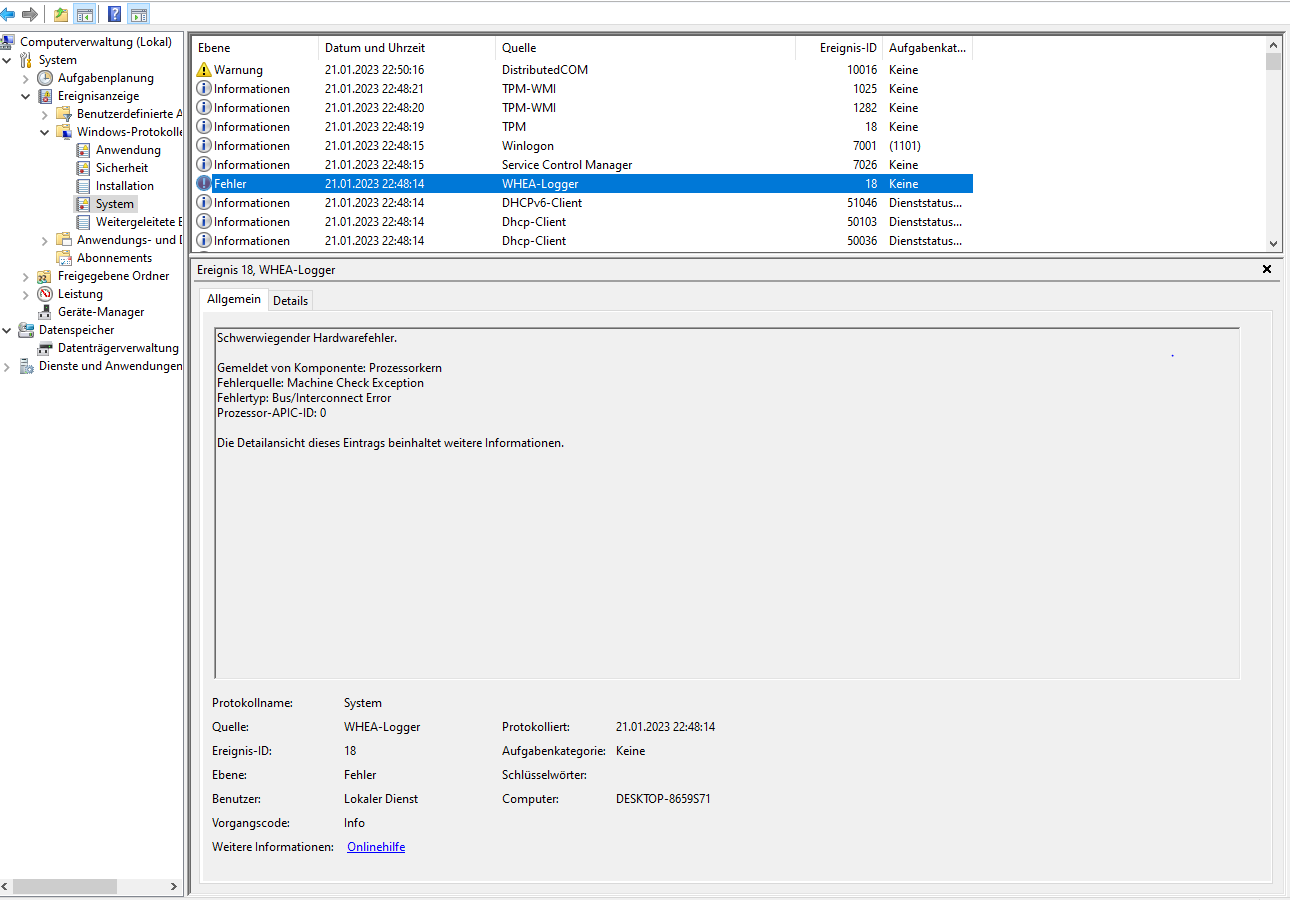

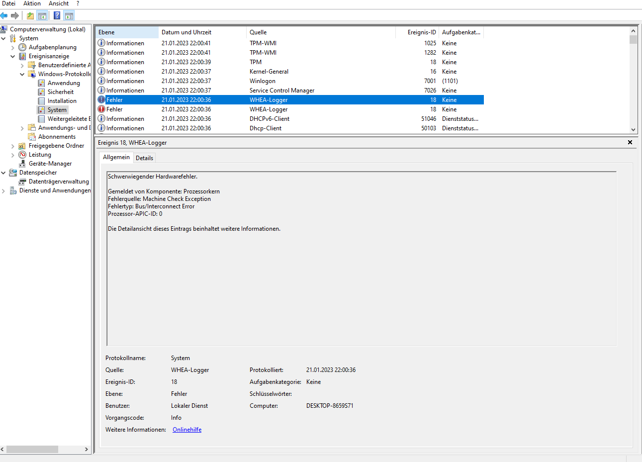

vor ein paar Monaten hatte ich das nachfolgende Ereignis. Heute passierte dies direkt zwei mal hintereinander, während ich ein Game gezockt habe:
Blackscreen, dann neustart. Dann im Protokoll steht: Kritischer Fehler WHEA Logger 18.
Das Game hatte ich zuvor mehrere Stunden ohne Problem gespielt.

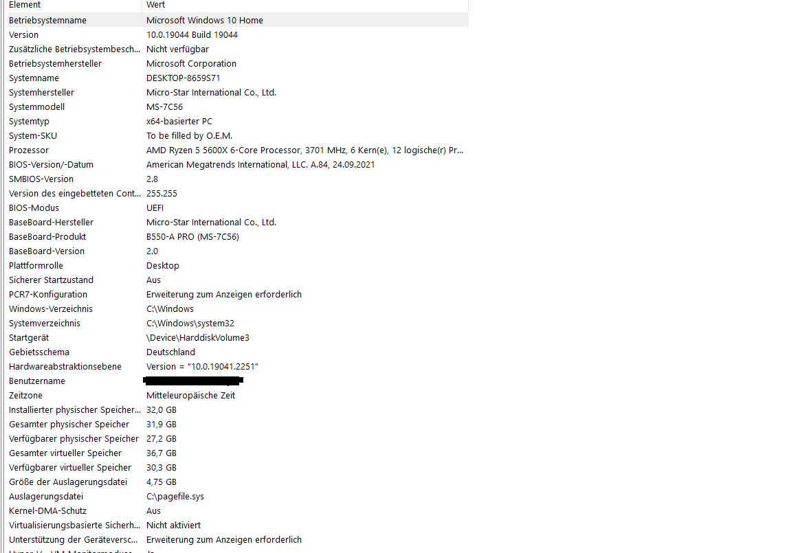

Anbei das Protokoll, Systeminfo und BIOS Screens.

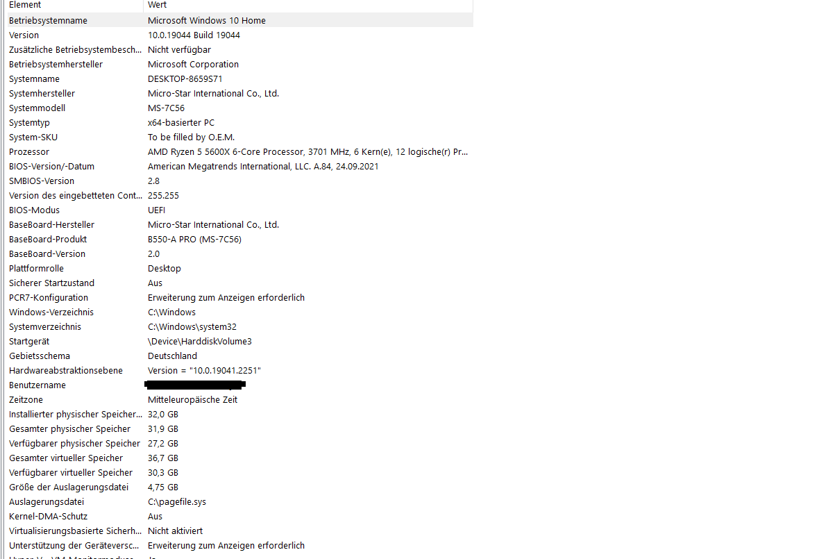

System:
CPU: AMD Ryzen 5 5600X
Mainboard: B550-A Pro
GPU: 3080
Windows 10
Bei vielen anderen Games funktioniert alles einwandfrei.
rimex123 schrieb:
welche version (winver)
welcher RAM und wie viele riegel?
welche software im hiuntergrund?
netzteil?
Zieig gern mal den zuverlaessigkeitsverlauf?
Was ist "Das Game"
Welche Programme laufen im hintergrund?
Internet ist ziemlich voll damit... Vorallem mit ryzen 5000. Da war's am Ende fast immer ein CPU defekt.
War das erste Mal relativ früh nach dem Neukauf?
anbei die winver Version. Wie ermittel ich, welchen Arbeitsspeicher und Netzteil ich nochmal habe?
Alle Teile des PCs sind neu. Original gekauft im November 2021.
Game war World of Warcraft. Bei FarCry oder Cyberpunk ist das nie passiert.
Programme im Hintegrund im Prinzip keine außer Wallpaperengine.
Erste Mal war nur vor 3 Monaten. November 2021 alle Teile gekauft.
Ist das eine willkürliche Geschichte mit dem Prozessor? Könnte ich den nicht mit dem Bericht einsenden? Greift da noch die Gewährleistung/Garantie??
