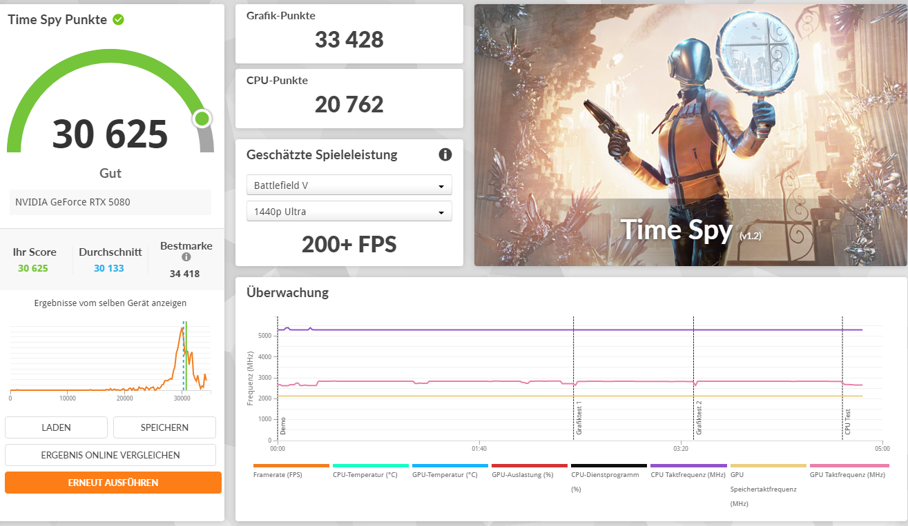

Wenn man auf die Spy Auswertung guckt ist sie aber im Grafik-Test Stabil.
In den anderen Tests hat sie auch keine 100% Auslastung.

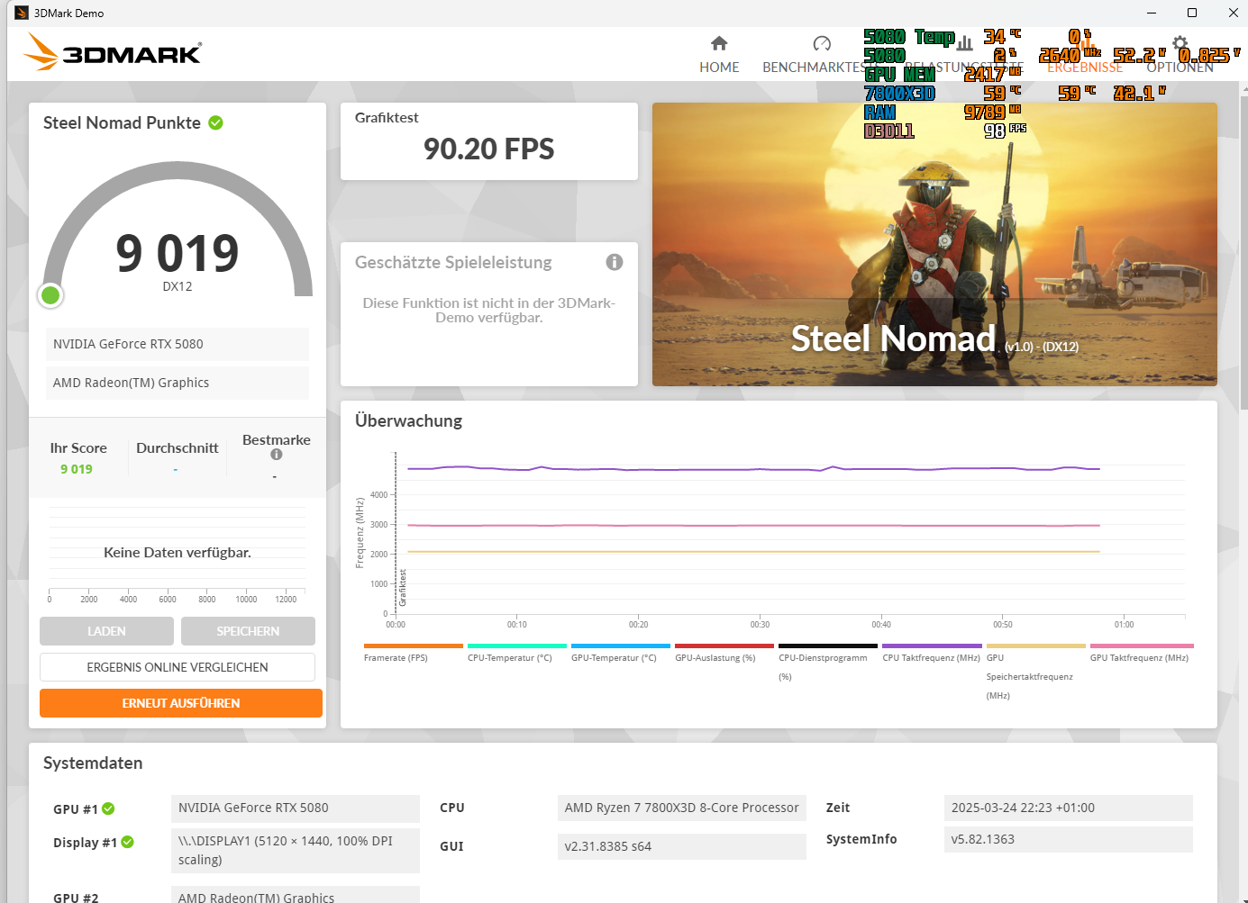

Ich werde aus dem Steel Nomad irgendwie nicht schlau, meine Punkte weichen "gravierend" von anderen ab.

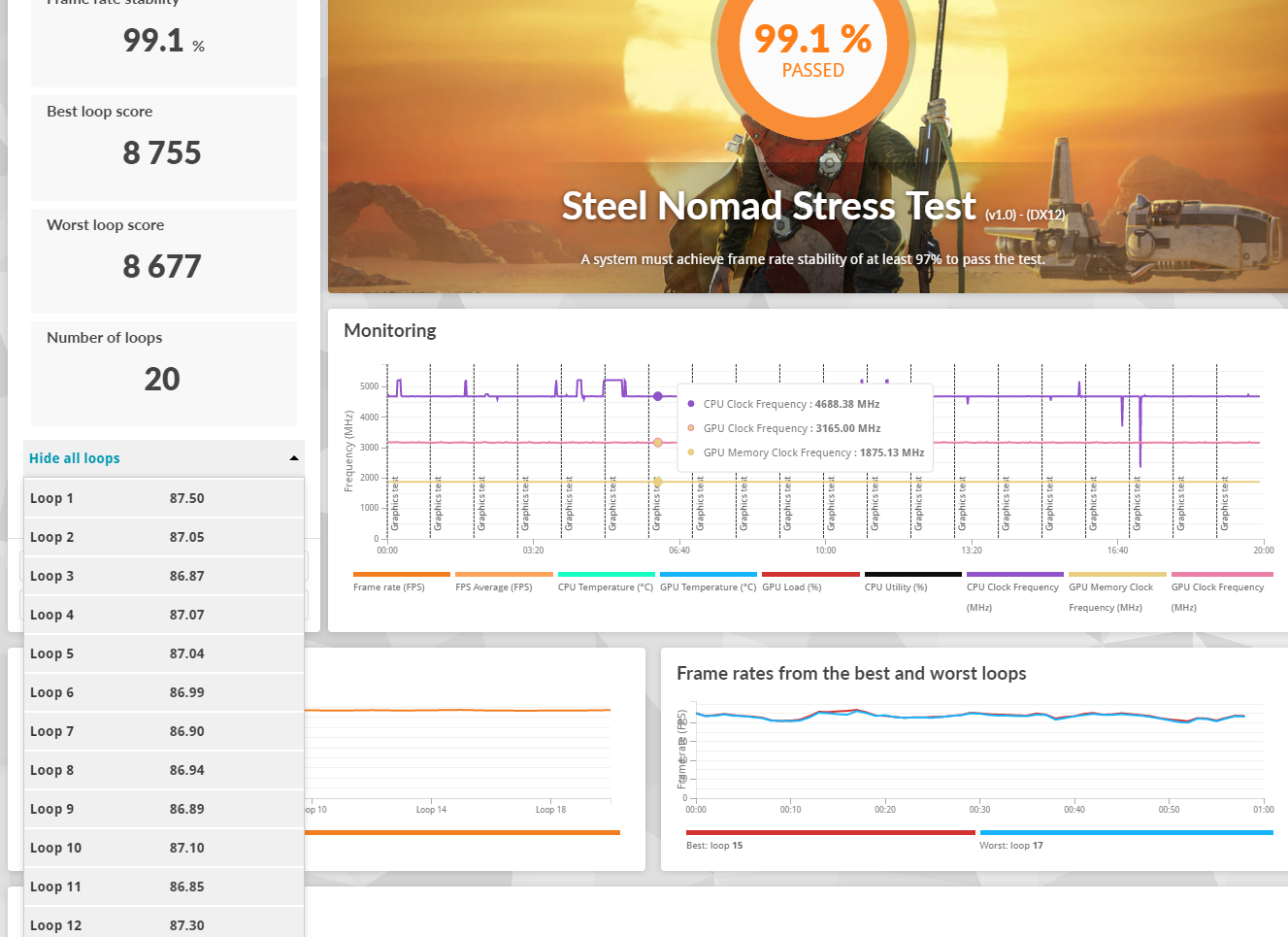

Gerade mal den Stability test laufen lassen bei +480 MHz, 1000 mV (real 990 mV) PT 111% @ 360W im power limit.
Score seht ihr unten, das ist irgendwie etwas wenig oder?
Ist ein frisches Windows 11, .75er Treiber von Nvidia.
@Robo-Man Ja, die Ergebnisse sind m.E. sehr schlecht für den Takt, ich bin noch auf dem .47-Treiber und komme selbst 2976Mhz (eingestellt 3007) realem Takt reproduzierbar auf über 9k Punkte.
Bei 1.0V sollte deine Karte eigentlich so gut wie gar nicht beschränkt sein, meine geht "offen" maximal auf 1.035V und taktet dann in Bereichen um 3.250 Mhz.
Bei 3.165 MHz sollte die Punktzahl m.E. irgendwo im Bereich 9.200 liegen. Die Taktkurve sieht bei dir allerdings auch ganz fürchterlich ausgefranst aus (minimale Änderungen nach unten und oben), bei mir ist die ein komplett gerader Strich, der Takt ändert sich vielleicht 3 oder 4 mal, wenn die Karte kurz runtertaktet. Anbei ein Screenshot dazu, das sieht bei Dir ganz anders aus.
Die Karte scheint also nicht in der Lage zu sein, den Takt sauber zu halten, was der Grund für die starken Punktabzüge ist. Folgendes würde ich prüfen:
  • Wurde vor Treiber-Installation alles an NVidia-Software einmal per DDU-Deinstall im abgesicherten Modus bereinigt?
  • Sind in der Nvidia App (ich nutze den Mist gar nicht mehrirgendwelche merkwürdigen Dinge eingestellt? Power Management Setting kann manchmal wo zu Problemen führen, ggf. damit mal rumprobieren.
  • Wird die Karte zu warm?
  • Ist das Netzteil in Ordnung und stark genug?
Sieht die Frequency Curve bei Stock Settings genauso ausgefranst aus? Wenn Nein, wäre das ggf. ein Indikator, dass dein Chip mit OC einfach sehr schlecht klar kommt. Läuft die Karte mit den OC-Werten in Spielen im GPU-Limit dauerhaft stabil?
Das ist bei mir ähnlich, ich habe das bei Time Spy auch und die Karte läuft total stabil. Scheint also normal zu sein.
Bei mir ist es so, dass ich bei UV/OC unter "echter" bzw. konstanter Volllast (Nomad, Cyberpunk) den eingestellten Takt nicht erreiche, sondern die Karte 20 bis 30 MHz darunter stabil klebt. Bei weniger fordernden Anwendungen (und da muss man Time Spy wohl mittlerweile dazu zählen), liegt die Karte je nach Setup auf oder gar bis zu 30MHz über dem eingestellten Takt, fällt dann aber punktuell mal 60 oder 70 Mhz ab. Ich kann dabei aber keine spürbaren Framedrops sehen. Mag sein, dass es in dem Moment dann theoretisch von 230FPS kurz auf 190FPS runter kracht (weiß ich nicht), das sind aber Bereiche, in denen ich das nicht spüre. Und bei Anwendungen mit "niedrigen" FPS (Cyperpunk mit Full RT) habe ich dieses Verhalten wie gesagt nicht.

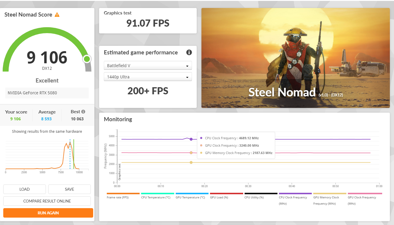

Wie gesagt, Windows war frisch installiert, da war vorher kein Treiber drauf. Netzteil ist ein CM850x, Temperaturen sind alle im Rahmen bei 68°C, Nvidia App habe ich nicht drauf.
Hab nochmal bissl getestet:
Stock:
2760 MHz @ 1,015 V = 8051 Punkte
+450 MHz
3180 MHz @ 1,015 V = 8746 Punkte
Einmal alles aufgedreht, 111%PT, 100%V, +450MHZ CPU, +2000MHz, dann zieht er auch 390 W bei 1,025V
Irgendwo fehlen da trotzdem paar Prozent.

Ja, rops sind alle da.
Bei dem takt um die 3200 haben viele um die 9400 Punkte, wobei man da nie die restlichen Einstellungen sieht, power target usw.
CPU Spannung auf +100% macht bei mir z. B. knapp 250 Punkte aus.
Ich denk da ist alles im grünen Bereich, bei dem Test vorher hatte ich weder Spannung noch Speicher hoch gedreht, daran hat es im Endeffekt gelegen.
Auch wenn ich dachte das Spannung auf 100% keinen Unterschied machen sollte wenn man untertaktet, aber dem ist scheinbar nicht so.
