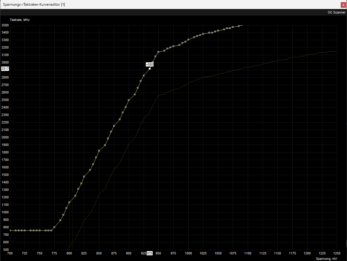

Bin mit meiner MSI Gaming Trio RTX5070ti per Curve Editor runter auf 0.935V bei 3GHz Chiptakt, VRAM +1500Mhz und Power Target 110%.
Karte benötigt mit diesen Einstellungen 200-300W. Einzig Furmark schöpft das PowerTarget voll aus auf 330W und die Karte wird dabei max. 70 Grad Warm bei 1150RPM (Silent Modus).

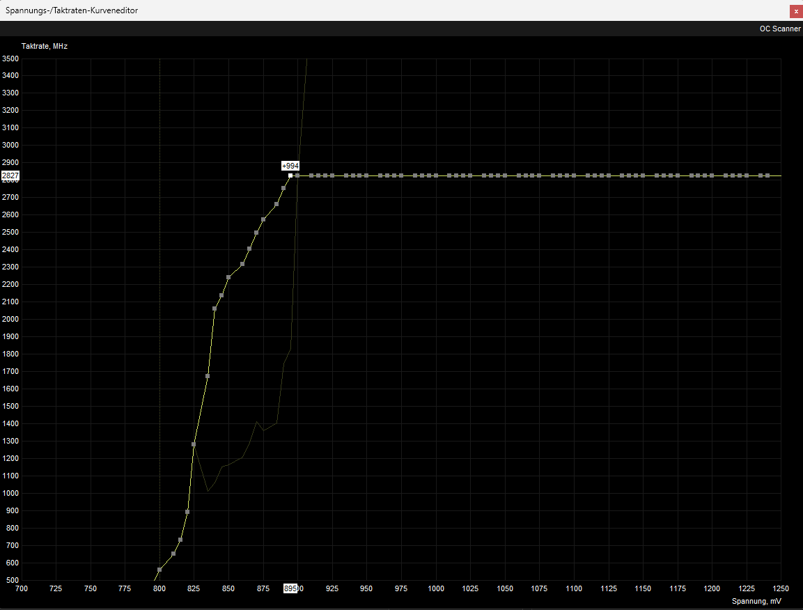

Hoi,
Erstmal meine Ergebnisse und dann ein paar Fragen, die mir jemand vielleicht beantworten kann.
Ich hab am Wochenden meine 5090 TUF bekommen und musste natürlich gleich rumspielen.
Alle Zahlen sind Steel Nomad Benchmarks und Treiber 572.70
OC Ergebnis:
+590 Mhz GPU
+2000 Mhz VRAM
104% PL, also 600 Watt
15457 Punkte
Tabelle mit folgender Kurve:
Curve 895mV / 2827 Mhz / +2000 VRAM
Alle Messungen wurden mit der Curve gemacht. Die angegebenen Wattzahlen wurden als max. Wert nach jedem Lauf aus HWinfo64 entnommen.
LaufPL in %Max. WattPunktePunkte Mod / Punkte Stock in %Punkte / Watt
Stock Lauf1005751357210023,6
OC Run1046001545211425,8
OC Run1005751499211026,1
Curve69400122509030,6
75441129509529,4
804631352010029,2
854751373010128,9
864951408010428,4
875001415010428,3
905001415010428,3
955131422010527,7
1005081447010728,5
Was mich wundert, das UV/OC scheint bei der 5090 von dem was ich seit der 1080 TI gewöhnt bin abzuweichen.
Ich kenne das so, dass wenn ich die Kurve so einstelle, wie unten, dann sollten unter Last auch bei 895 mV auch die 2827 Mhz anliegen. Ausnahme waren: Thermisch hat die GPU schon gekocht oder ich renne ins PL.
Was man aber sieht, selbst bei 100% PL, genehmigt sich die Karte nur um die 515 Watt und die Spannung / der Takt pendelt sich so bei ca. 885 mV / 2650Mhz ein.
Ziehe ich die Linie nun bei 885 mB / 2662 Mhz (also der Punkt bei 885mV als höchster Punkt), dann liegen max. 2400 Mhz bei 2-3 mV Stufen drunter an.
Kann das Phänomen jemand bei euch auch beobachten?
Hab das nicht nur beim Afterburner, sonder auch beim Asus GPU Tweak 3.
Ich meine, ich bin zufrieden und gerade rennt sie bei 400 Watt, von der 4070 TI S kommend, hab ich die Leistung mehr als verdoppelt und hab zur Not noch 200 Watt und 26% Reserve ;)
Falls jemand helfen oder Tips geben kann, gerne.
Treff mich zum Austausch auch gerne mal via Discord.
Falls ich etwas nachmessen soll oder anderst machen, gerne her mit den Tips.
Reaktionen: Patrick030, Carapao und Baal Netbeck
Jep. Gleiches mit 5070Ti. Effektiv muss ich 2 höhere Spannungspunkte setzen, um meine gewünschte Spannung anliegen zu sehen.
Ist bei mir auch so. 2-3 Voltage Punkte unterhalb der Glättung pendelt sich die Realspannung ein.
Sprich 0,935 Volt als letzter Punkt auf der Geraden bei ~2820 MHz ergeben bei mir real 0,925 Volt bei 2730 MHz.
