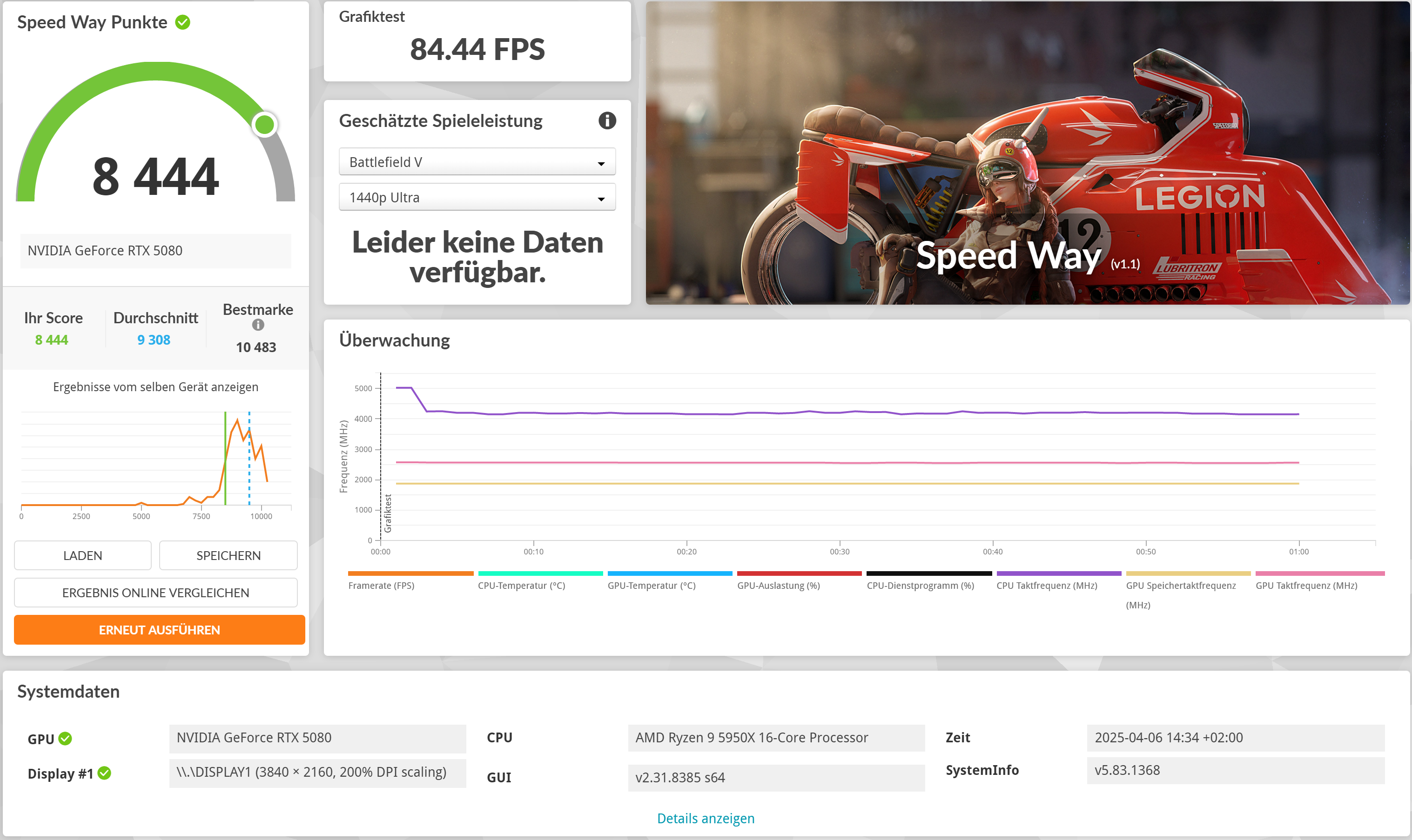

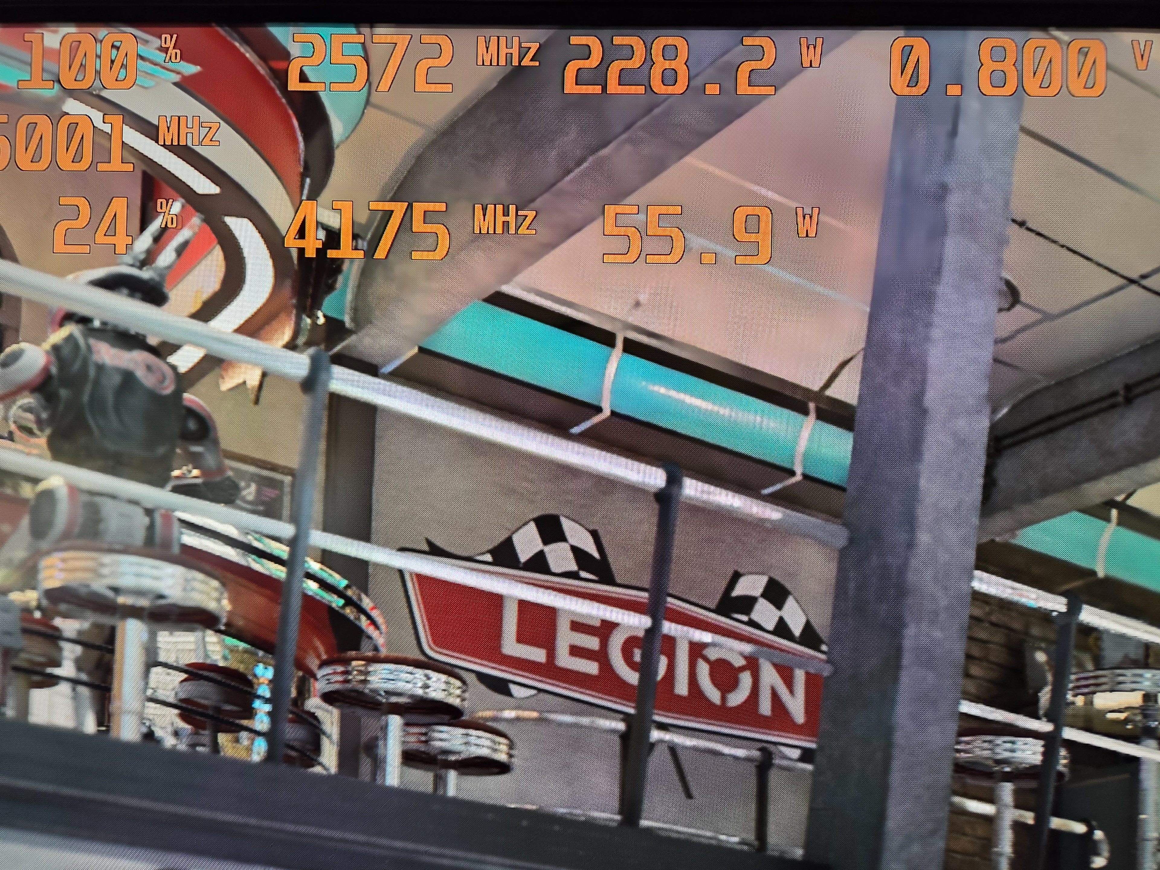

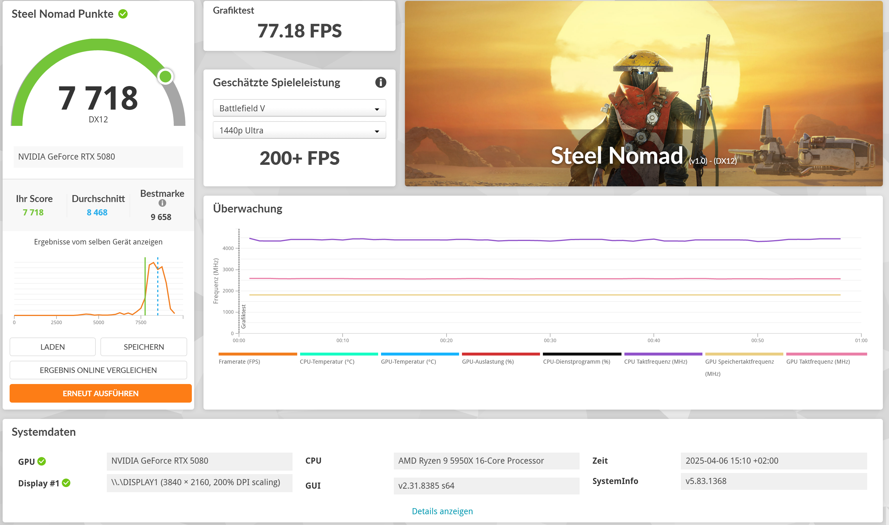

Schade das ich hier irgendwie der Einzige bin der undervolting betreibt, mit dem Ziel möglichst wenig mV zu Verbrauchen bei minimal reduzierter Leistung.
Ich komme also mit 0.800mV auf maximal 2572MHz.
Der Speed Way Test finde ich persönlich viel aussagekräftiger als Steel Nomad weil da etwas Raytracing mit drinne ist.
Im Schnitt verbraucht sie da ca. 220 Watt.
Finde es unglaublich wie viel Leistung da Nvidia pro Watt aus den neuen Karten rausholen.
Zum besseren Vergleich hier das Ganze auch noch mal mit Steel Nomad. Hier liegt der Verbrauch eher bei 210 Watt und leicht höheren Takt bei 2580MHz.
Die Lüfter sind so eingestellt das sie so gut wie unhörbar sind, laufen da auf ca. 30%, bei 50% hab ich ungefähr 10 Grad weniger. Also von 65 Grad auf 55 Grad.
Was für den Ventus 3x Kühler schon absolut in Ordnung ist, da nicht der Beste.

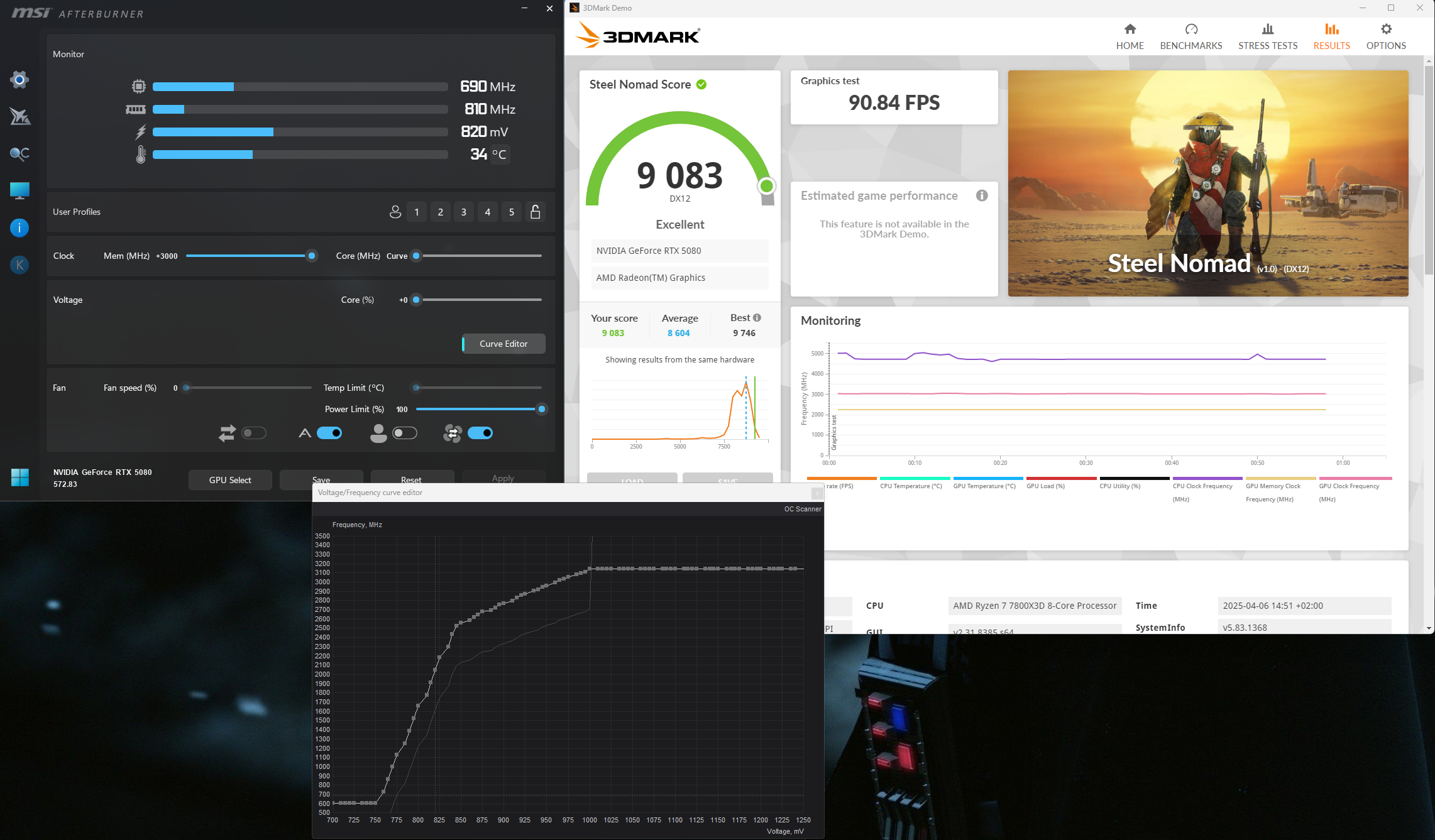

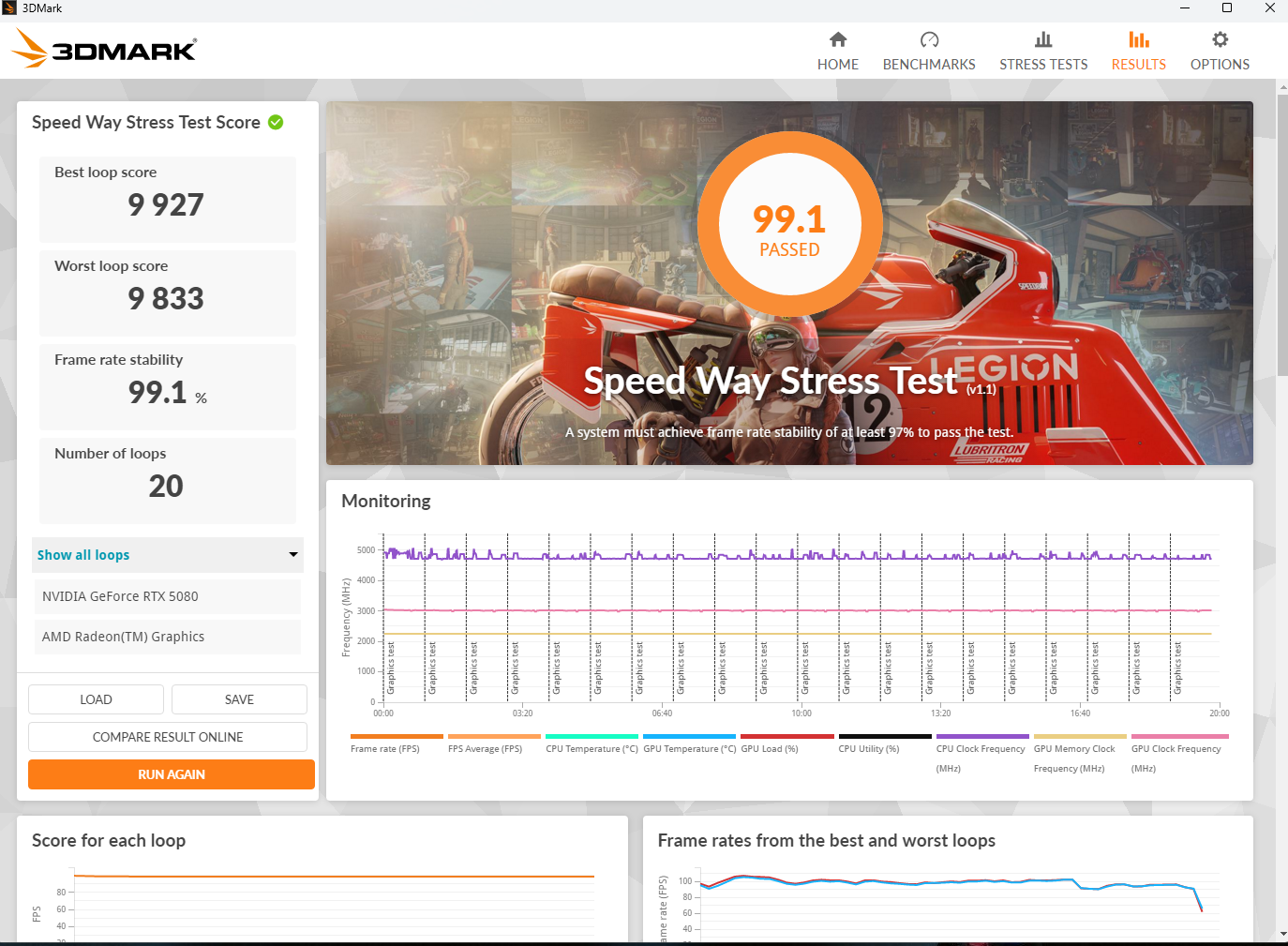

Hab mal folgende Settings stabil bekommen und auch der Stresstest sieht gut aus auf der Shadow 5080, denke da ist nicht mehr viel Spielraum vllt. noch 2-3% mehr Leistung. Effizienztuning werde ich als nächstes angehen.

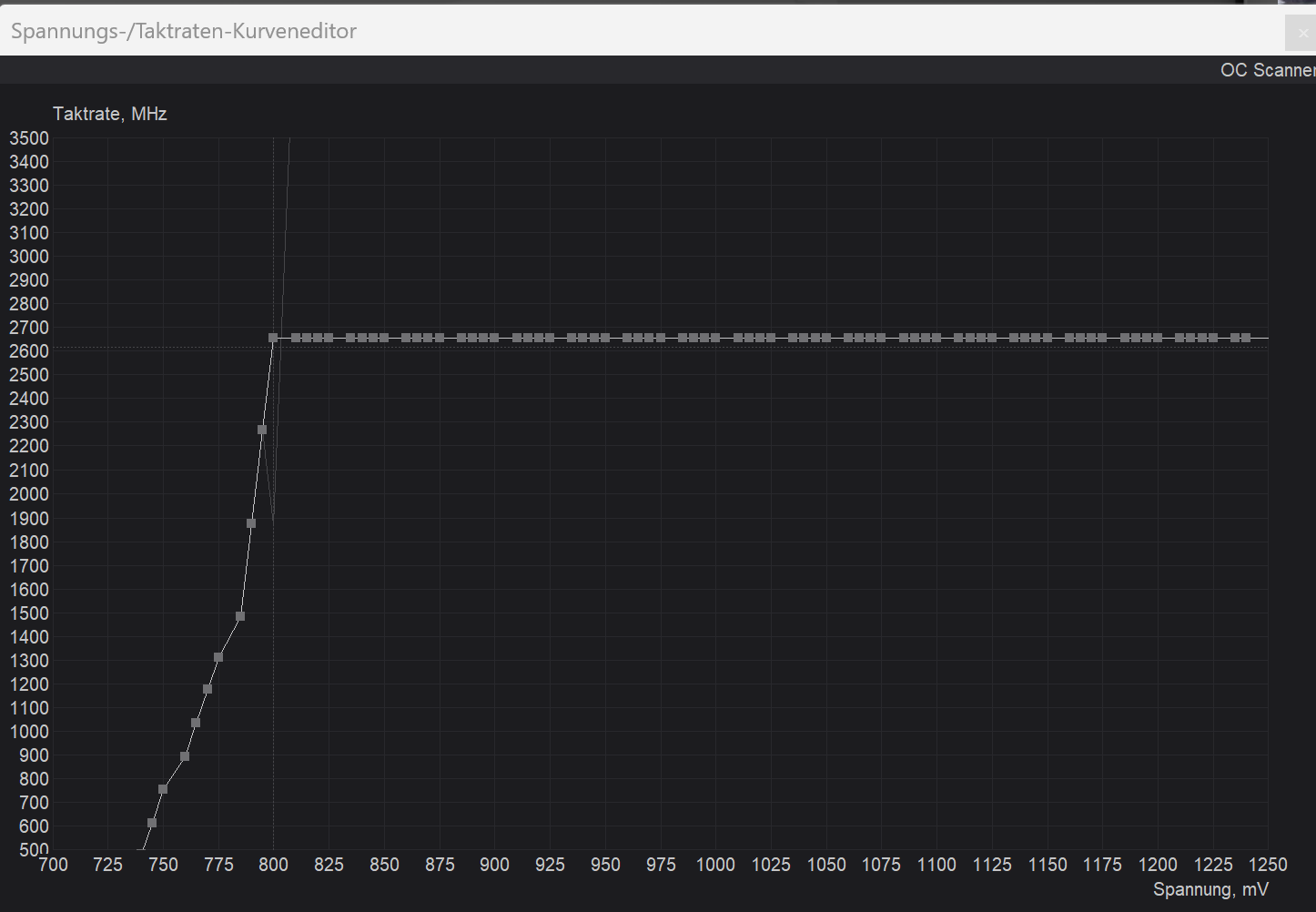

Hi, beschäftige mich auch mit Undervolting, wie kommst Du auf 2572Mhz?
In Xtreme Tuner kann ich nur +500MHz eingeben, was 1740MHz ergibt.
Edit: ah, im Afterburner kann man bis 1000MHz eingeben.
Reaktionen: HCD
@Tech-Dino Ich machs im Afterburner aber über den Curve Editior, hab da maximal 0.800mV eingestellt und eigentlich 2650MHz, die er aber unter Last nie erreicht. Das höchste sind glaub so 2580MHz.

Ich hab das nie verwendet. Ich hab 0.8mV eingestellt und hab dann mit 2000MHz angefangen und bin dann immer höher gegangen. Ist eh genauer wenn du es manuell machst als die Automatik.
So geht man natürlich auch beim OC vor, ist ja im Prinzip das Geleiche wie UV!:)
Dann erst mit 3DMark getestet und wenn das stabil blieb, dann kamen die Games dran. Benchmark sind das Eine, Spiele was anderes. Kostet halt Zeit aber macht schon Laune!:)
