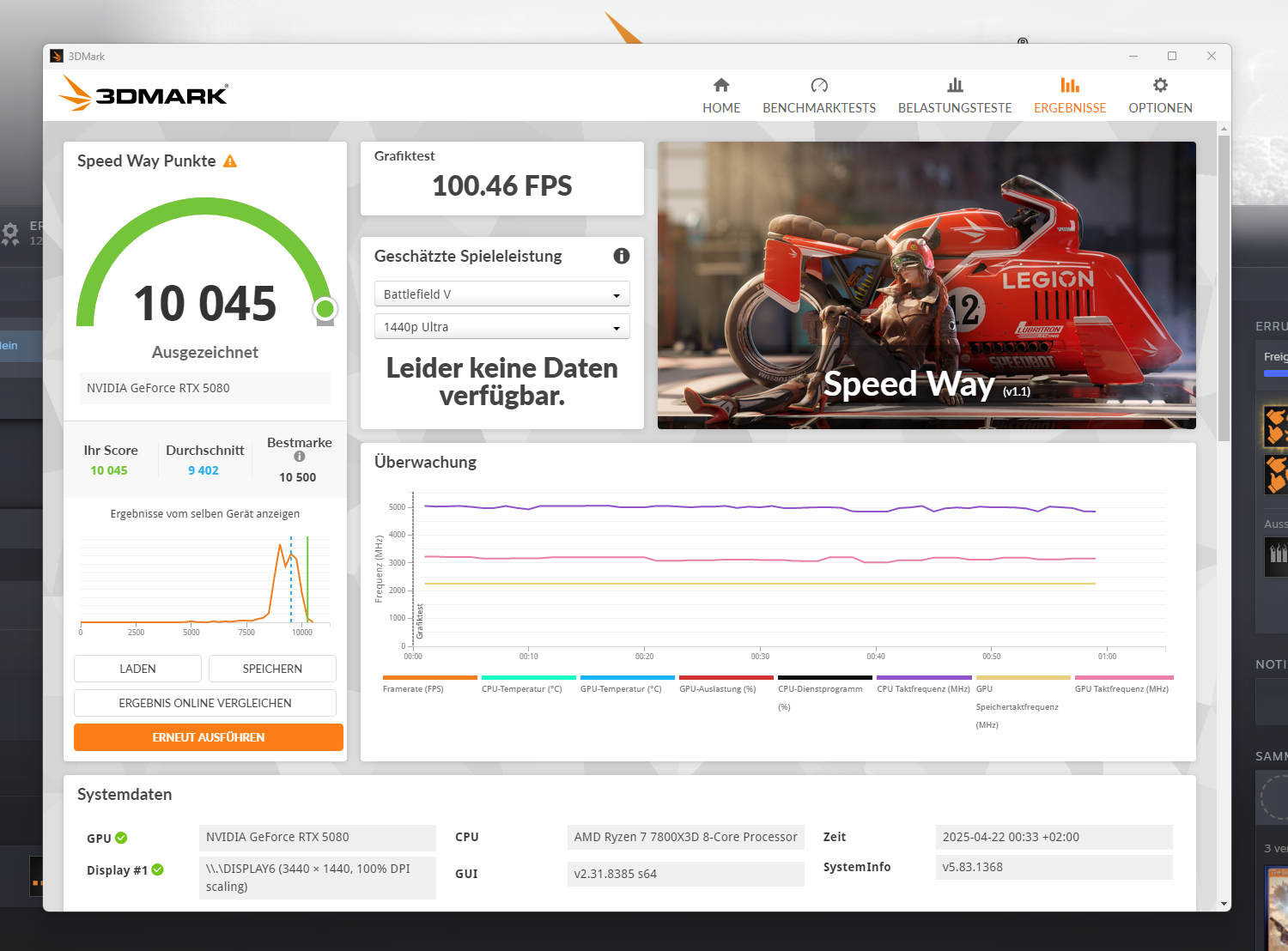

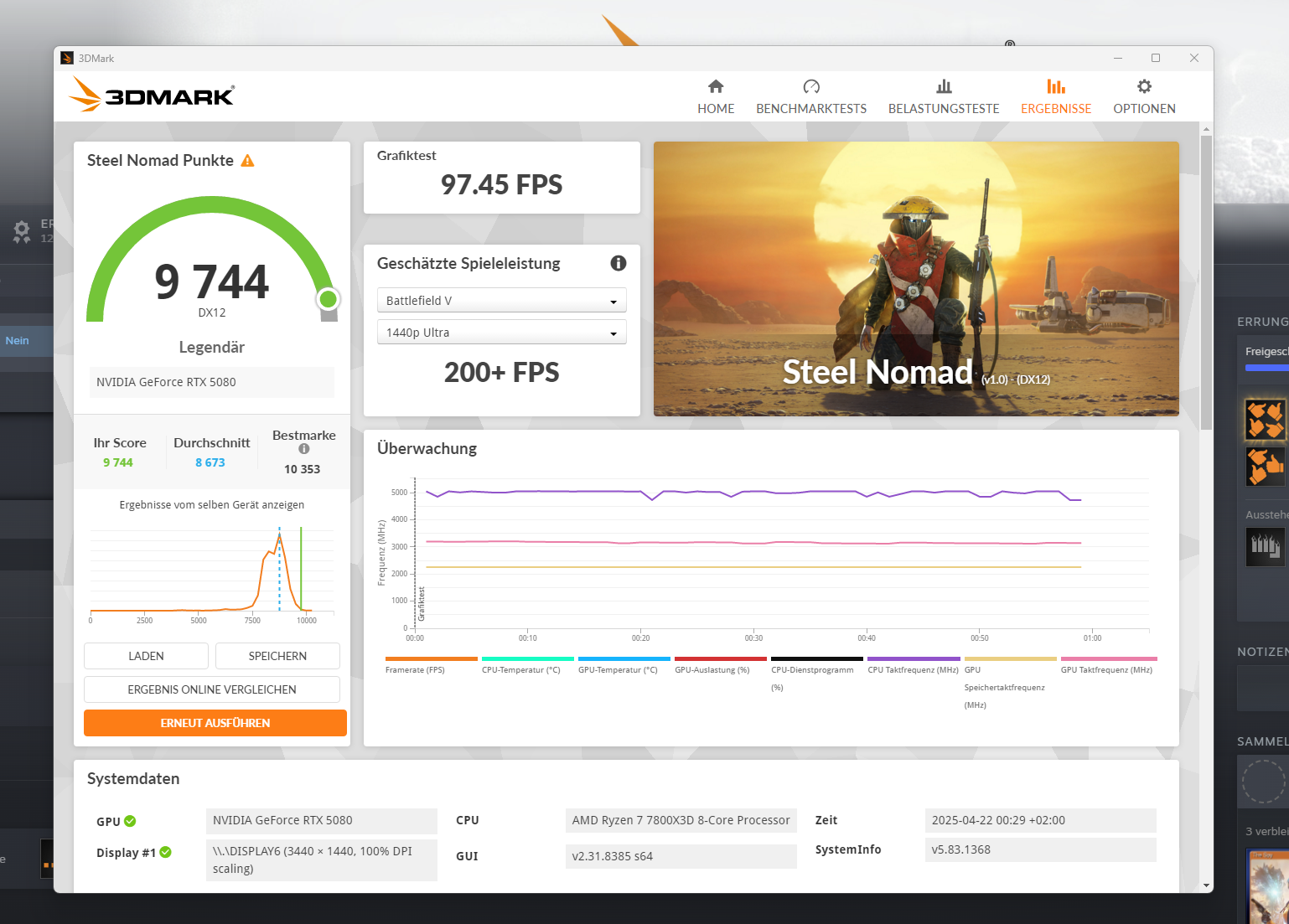

Hab den Hotfix Treiber drauf und mal kurz Steel Nomad und Speed Way durchlaufen lassen, auf jeden Fall bringt der Hotfix keine Verschlechterung der Performance ggü. dem 576.02, im Gegenteil bei mir hat er nochmal minimal zugelegt (siehe meine Benchs weiter vorne mit dem 576.02), kann aber auch an anderen Dingen gelegen haben aber für mich passt das in Sachen Performance, einzig 3D Mark erkennt den 576.15 noch nicht, kein Wunder ist ja noch ganz frisch.
https://www.3dmark.com/3dm/131694709?
https://www.3dmark.com/3dm/131694839?
