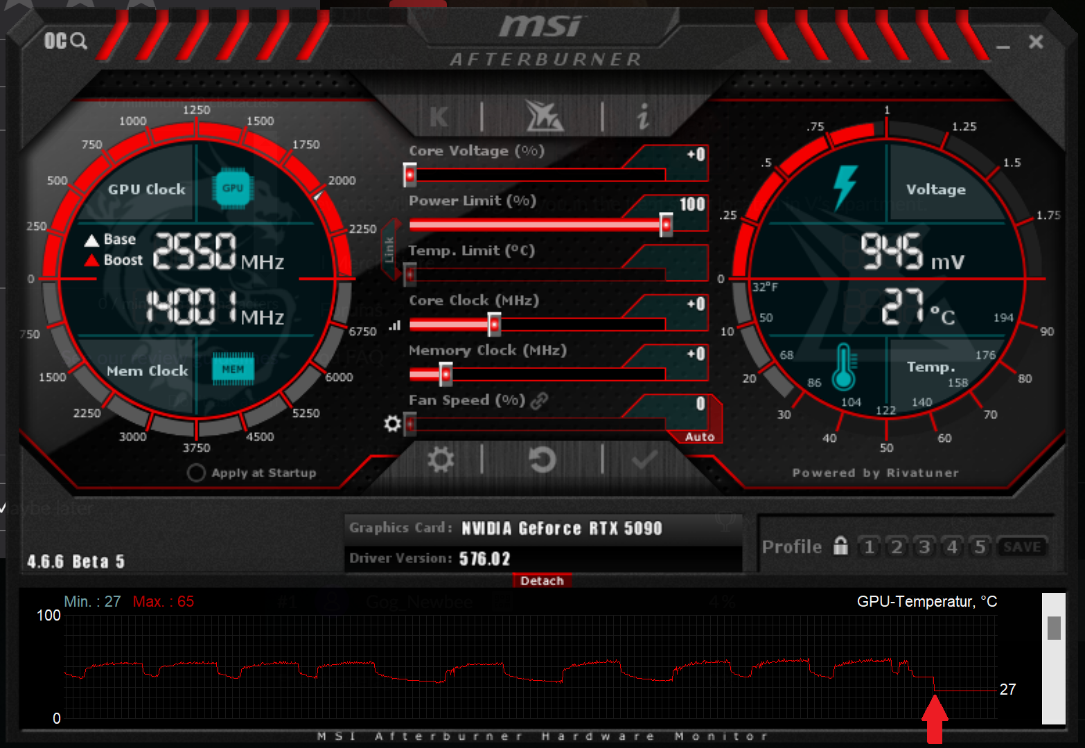

Und täglich grüßt das "Treiber-Tier" 🙃
Aber... Anders, als befürchtet, regeln die Lüfter normal hoch...
Und wieder zeigt nur AB und Furmark die "eingefrorene" Temp an. GPU-Z und HWinfo zeigen die "richtigen" Temperaturen an

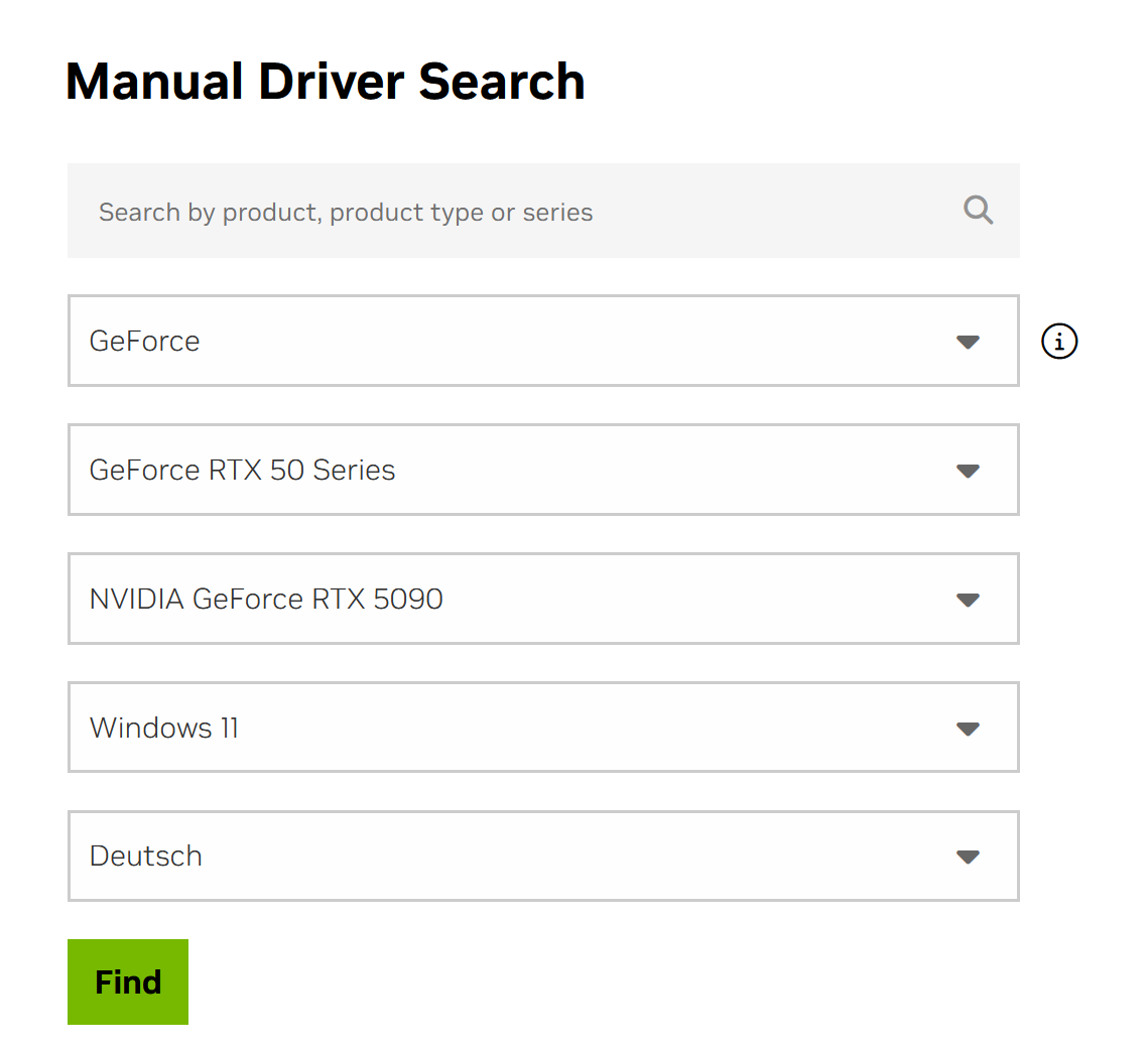

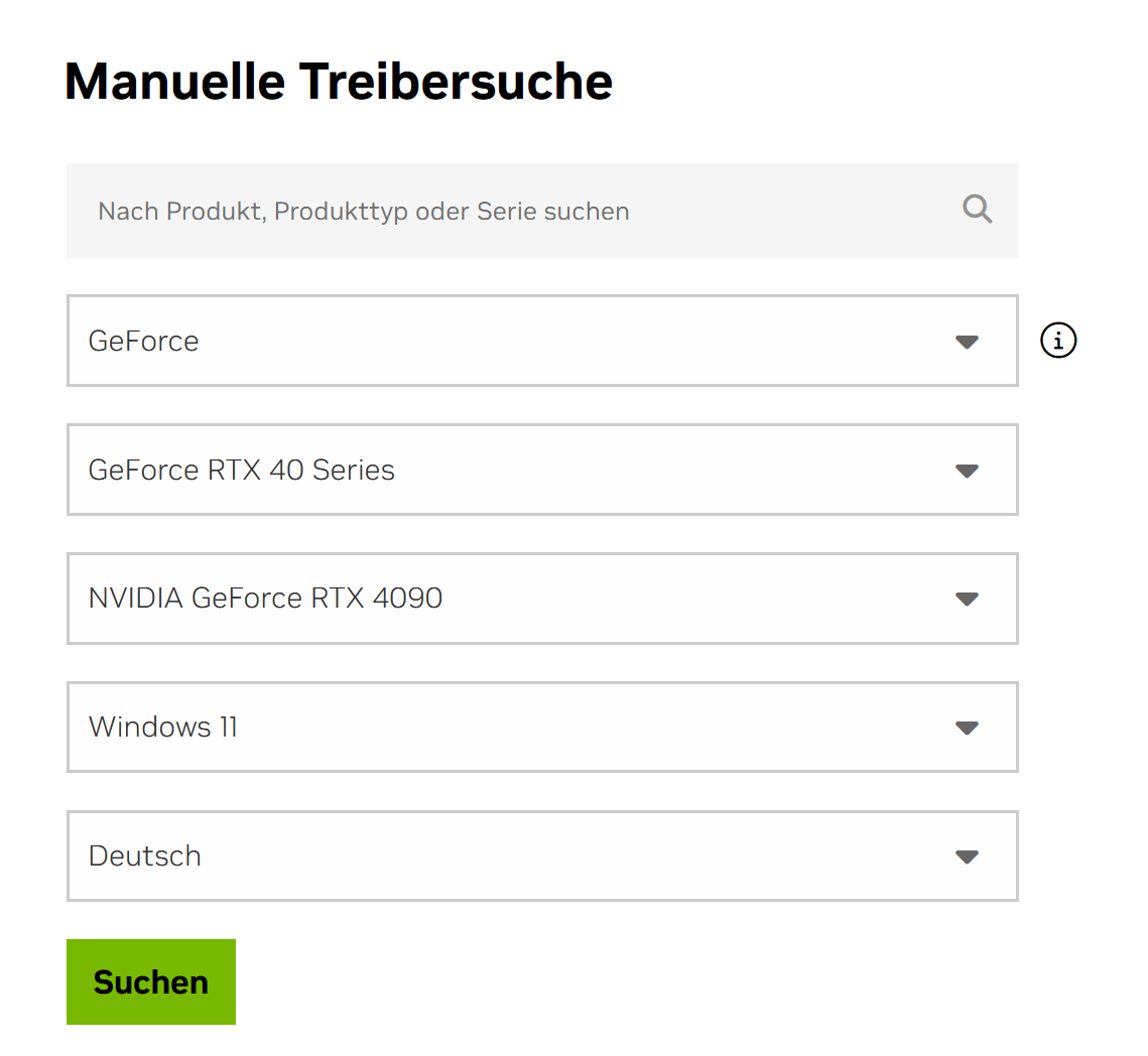

Und wie stelle ich um, dass die richtige Serie angezeigt wird?
Hier ist es richtig...
https://www.nvidia.com/en-us/drivers/
Aber hier nicht...
https://www.nvidia.com/de-de/drivers/
Schon klar, aber warum hab ich bei "en-us" die richtige Auswahl und bei "de-de" nicht?
Zudem wird bei Auswahl, der RTX5000 standardmäßig immer 5090D gesetzt :rolleyes:

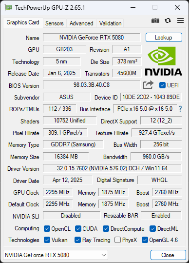

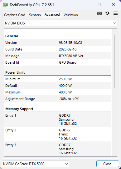

Guten Tag. Und zwar habe ich heute zum ersten Mal an meine 5080 ASUS TUF OC einen BIOS-Flash gemacht und zwar habe ich das 400-Watt-Astral-BIOS genommen. Ist meine Garantie jetzt hin und muss ich was an den Lüftern umstellen oder hat es das BIOS auch gemacht? Danke im Voraus
@Azghul0815 Oha, und ich habe wieder mal gedacht, es passiert nix, wenn ich das 400-Watt-BIOS draufhaue, weil da der Takt auch höher ist und ich kein OC selber betreibe. Aber mal als Laie … war ’ne bissl sinnlos von mir, das BIOS zu ändern? An der Performance ändert sich ja da nix, oder? naja die gpu verbraucht jetze 400 anstatt 360watt deswegen dachte ich das vlt paar fps mehr sind.... ist meine vermutung richtig ?
Ja, wenn du kein OC am Grenzbereich betreibst, war das ziemlich sinnlos, damit die Garantie zu voiden :D
Den höheren Takt hättest du auch einfach im Afterburner einstellen können. Selbst ohne das erhöhte Powerlimit hättest du die TUF ohne Flash deutlich schneller als eine Stock Astral betreiben können.
Reaktionen: Azghul0815

Danke, na, das Quiet-BIOS konnte ich zurückflashen, aber das Performance-BIOS von TUF kommt immer PCIe id invalid. was bedeutet das so sinnlos.
