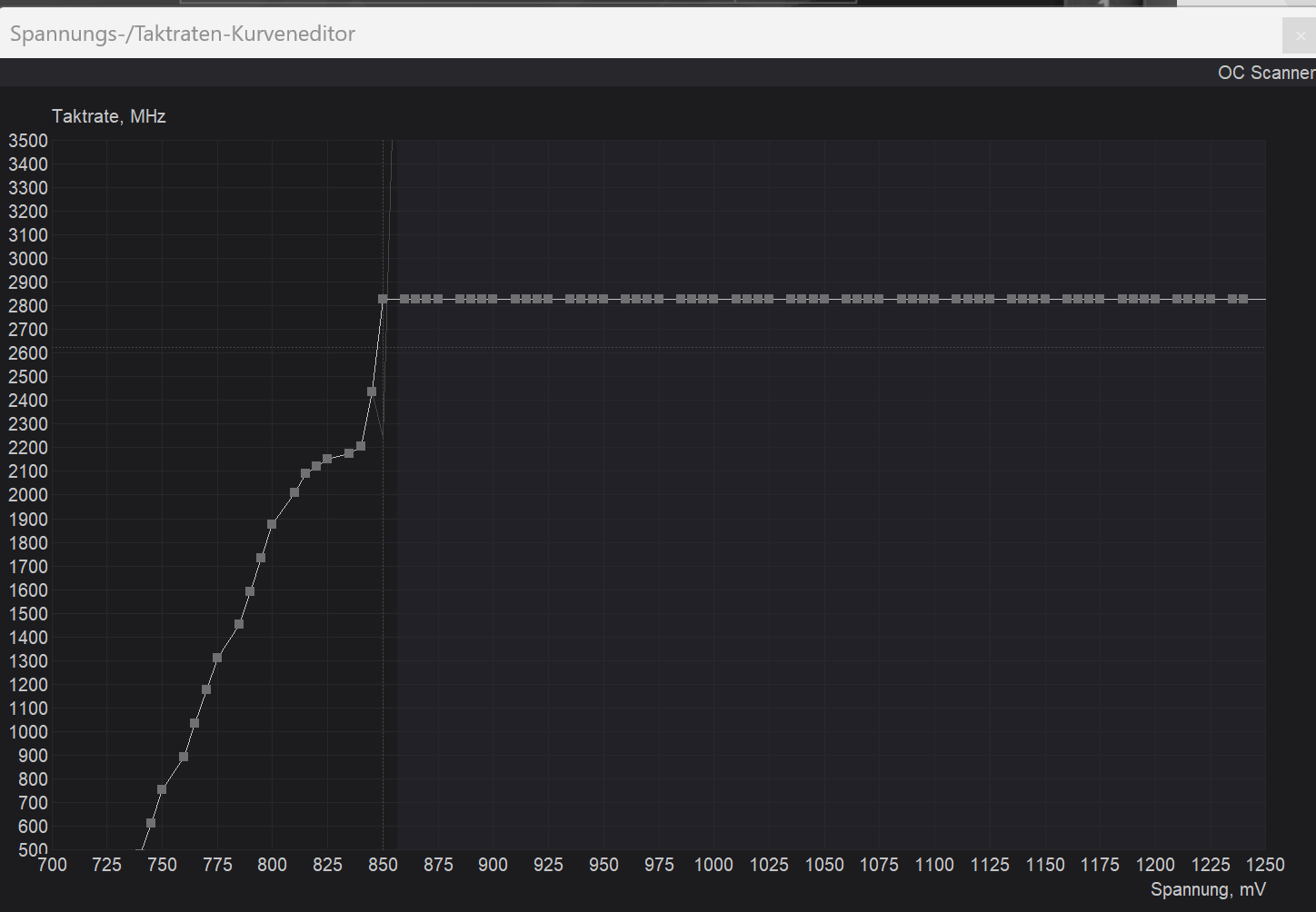

Hat jmd 2 (oder mehr) 5090 und kann mal gucken, was seine GPUs und der Stock-Curve bei 850mV stehen hat?
Es sollte jmd sein, der einmal ~1.300MHz bei 850mV und zb 2.000MHz bei 850mV stehen hat
Ich würde gerne wissen, wie beide GPUs sich bei OC bei nur 850mV verhält bzw wieviel fps sie in Games/Benches abwerfen

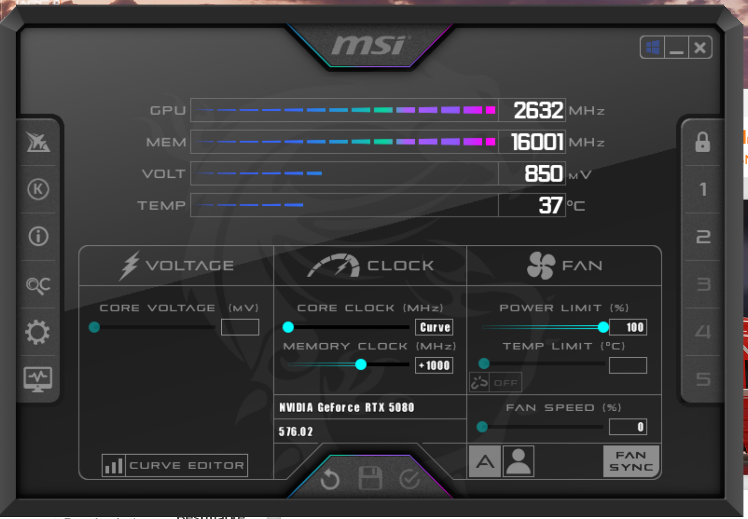

Der Afterburner verhält sich bei mir so, dass er immer den vorvorletzten Punkt der Kurve nimmt. Wenn ich eine 875er Kurve festlegen möchte, sieht das so aus (850mV habe ich nicht gemacht, weil das witzlos niedrig ist mit dem offset von max. +1000; die Kartet taktet dann natürlich auch nur um die 2200Mhz, aber das weißt Du ja selbst. 850 oder 875mV dürften für den Stromverbrauch jetzt auch nicht so die Rolle spielen, wenn ich überlege, warum ich 850er Kurven wünschen sollte ;-) Eine 850er Kurve wird wohl auch so um die 470-480w ziehen, vermute ich mal):

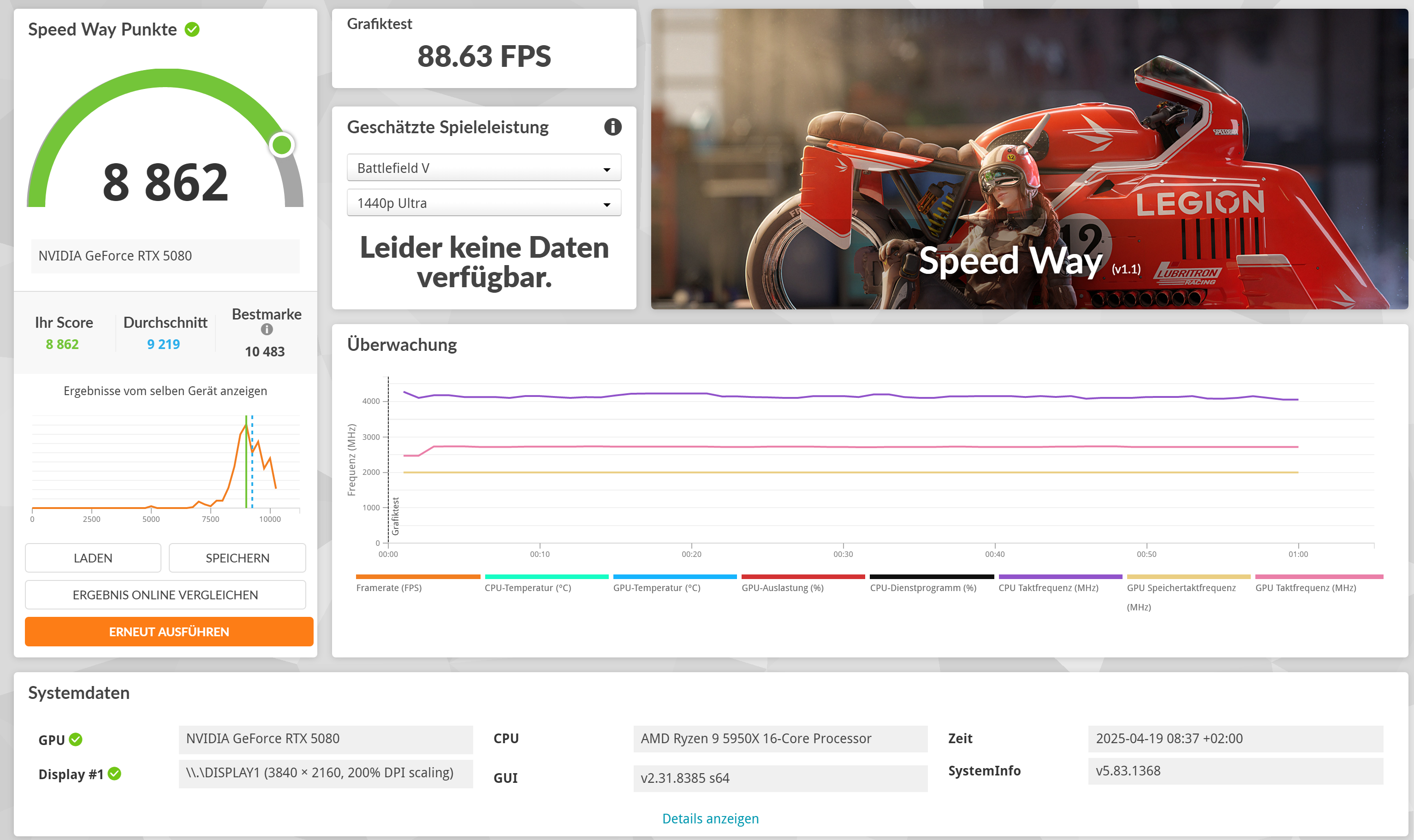

Dann taktet die Karte so im Benchmark bei 95-99%@875mV, mit diesem Ergebnis:
Reaktionen: Azghul0815 und Snoopy69
