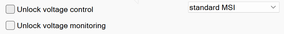

Der MSI Afterburner scheint irgendwie buggy zu sein in der neuen Beta Fassung. Eingestellte Profile werden nicht richtig geladen...bzw. es werden wesentlich niedrigere Taktraten angesetzt.

@moshkopp Hatte das gleiche problem bis ich in den Einstellungen folgendes wieder ausgemacht habe:
Seit dem die aus sind werden auch beim neustart die Profile korrekt geladen und Afterburner setzt jetzt auch beim reset korrekt die clocks ohne dass ich den ganzen pc neustarten muss.

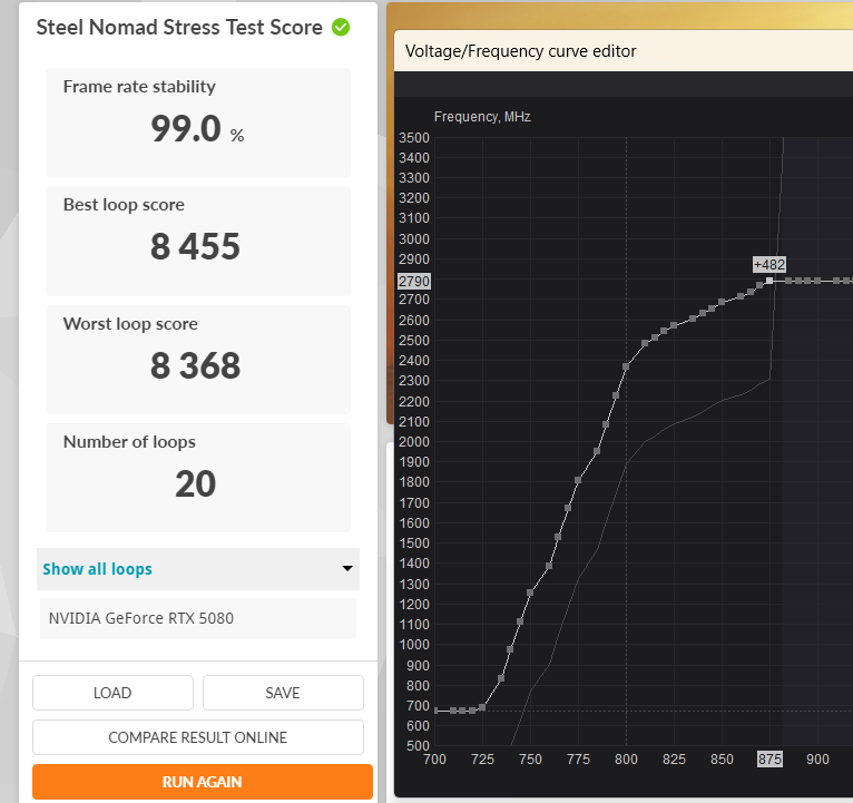

In Afterburner +520MHz Core und +2000MHz Mem eingestellt, packt meine 5080 Vanguard (bis jetzt noch) stabile 2887MHz @ 0.875V.
Mehrere Stunden getestet mit KCD2, Indiana Jones, Monster Hunter Wilds Beta, 3DMark und läuft perfekt mit avg 250 Watt und 56°C.
Ob +2000MHz jetzt sinnvoll sind ist eine andere Sache, aber die Karte crashed mir wenn ich weniger benutze (z.B.: +1000MHz), und beim rumtesten hatte ich mostly eh immer etwas mehr performance bei +2000MHz als bei 1750, 1500, etc. also lass ichs mal da stehen.

Hast du die übliche Kurve (ab 875mV flach) eingestellt oder einfach stumpf das Offset angepasst und die Karte taktet von selbst gar nicht höher?Clausioporosis schrieb:In Afterburner +520MHz Core und +2000MHz Mem eingestellt, packt meine 5080 Vanguard (bis jetzt noch) stabile 2887MHz @ 0.875V.

Ab 875 die ganze Kurve mit Shift bis 2890 hochgeschoben (ab 2900 fingen die crashes an), dann den rest der Kurve ab 875 makiert und mit Shift+Enter Flach gemacht:
@Nero1 Alsooo, beides? Bin erst seit knapp 3 Tagen bei der ganzen oc/uv Geschichte dabei, also bin noch soziemlich ein Laie bei dem Thema.

Danke, das hat funktioniert!Clausioporosis schrieb:@moshkopp Hatte das gleiche problem bis ich in den Einstellungen folgendes wieder ausgemacht habe:
