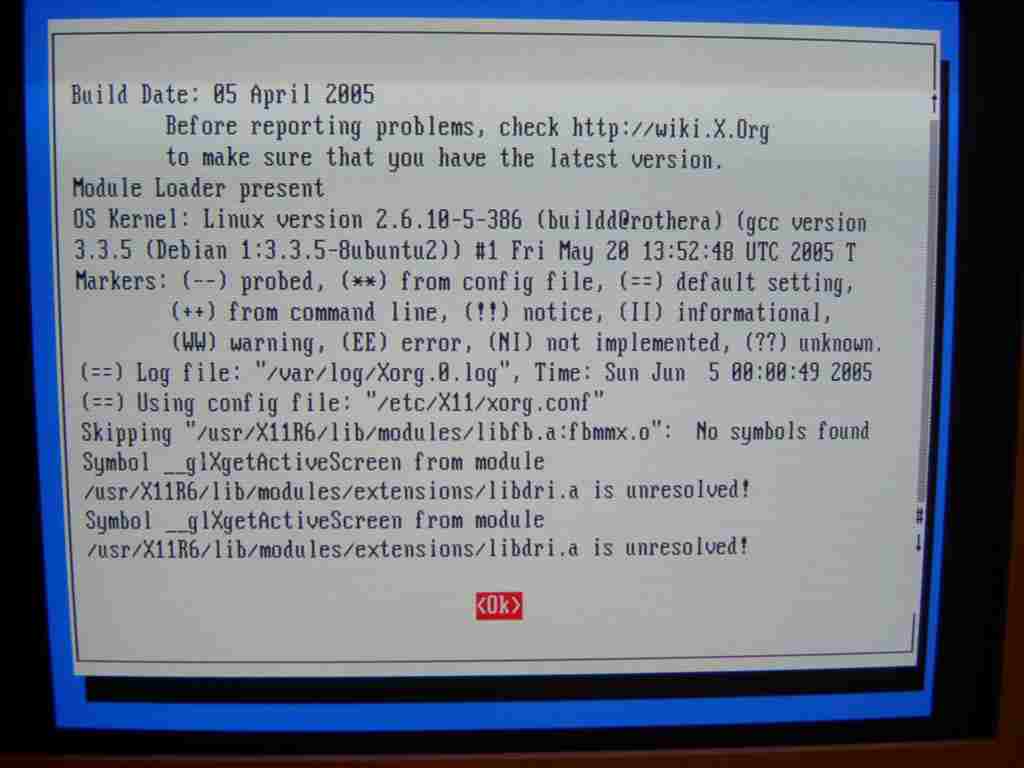

Blender3D stürzt unter Ubuntu ab
Mitlerweile scheint die xorg.conf wieder zu funktionieren, aber der xserver will immer noch nicht starten. Jetzt kommt dieser Fehler:
poste mal bitte die xorg.conf
am besten installierst du dir die ltools um es unter windows machen zu können
Ich hab einfach den nVidia treiber nochmal installiert, und im Moment starten der sogar den X-Server. Aber irgendwas stimmt immer noch nicht, denn der startet keine Anwendung, die irgendwie auf die Grafikbeschleunigung zurückgreift. Hab Blender ausprobiert, Tuxracer, und nvidia-settings jeweils kommt garnichts, wenn ich das starten will. In der Konsole sagt der mir dann immer "Speicherzugiffsfehler".

ich sehe da nichts, das mit der "altered installation" hatte ich auch.
es funktioniert also alles (glxgears usw.), nur das Problem mit blender ist geblieben?
sag mal ganz genau wo der Fehler auftretet (Programm starten, das und dies gemacht, leertaste->fehler) damit ich es bei mir vergleichen kann
Ne der Fehler, dass ich kein Programm was 3D-Beschl. braucht starten kann ist geblieben. Und Wahrscheinlich kann ich jetzt auch nicht wieder neustarten, weil der dann den X-Server mal wieder nicht startet.
Mir ist aber eingefallen, dass ich den alten Teiber, den ichmit synaptic aufgespielt hatte, nicht deinstalliert hatte. Vielleicht kommt es da zu Konflikten. Das werde ich jetzt mal machen. Un dann nochmal versuchen den neuen zu installieren.
Ich habe den alten Treiber runtergeschmissen, und den neuen nochmal installiert, es hat sich aber nichts geändert:
Nach jeder neuinstallation des Treibers startet der XServer nach dem ersten reboot ohne Probleme. Blender Tuxracer und andrere Dinge, die 3D-Beschl. brauchen starten garnicht ("Speicherzugiffsfehler" in der Konsole).
Beim zweiten Reboot geht dann garnichts mehr und der X-Server meldet nur einen Fehler.
Ich blick da mitlerweile garnicht mehr durch.
Achso, ich hab mal den Anfang von dem Logfile von Xorg kopiert, ich weiß nicht ob da was interessantest steht, aber könnte ja sein, da der genau das anzeigt, wenn der den X-Server starten kann.
Xorg.0.log (Anfang des files)

X Window System Version 6.8.2 (Ubuntu 6.8.2-10 20050405154308 [email]root@terranova.warthogs.hbd.com[/email])
Release Date: 9 February 2005
X Protocol Version 11, Revision 0, Release 6.8.2
Build Operating System: Linux 2.6.10 i686 [ELF]
Current Operating System: Linux Raschen24 2.6.10-5-386 #1 Fri May 20 13:52:48 UTC 2005 i686
Build Date: 05 April 2005
	Before reporting problems, check [url]http://wiki.X.Org[/url]
	to make sure that you have the latest version.
Module Loader present
OS Kernel: Linux version 2.6.10-5-386 (buildd@rothera) (gcc version 3.3.5 (Debian 1:3.3.5-8ubuntu2)) #1 Fri May 20 13:52:48 UTC 2005 T
Markers: (--) probed, (**) from config file, (==) default setting,
	(++) from command line, (!!) notice, (II) informational,
	(WW) warning, (EE) error, (NI) not implemented, (??) unknown.
(==) Log file: "/var/log/Xorg.0.log", Time: Sun Jun  5 16:06:03 2005
(==) Using config file: "/etc/X11/xorg.conf"
(==) ServerLayout "Default Layout"
(**) |-->Screen "Default Screen" (0)
(**) |   |-->Monitor "SyncMaster"
(**) |   |-->Device "NVIDIA Corporation NV43 [GeForce 6600/GeForce 6600 Ultra]"
(**) |-->Input Device "Generic Keyboard"
(**) Option "XkbRules" "xorg"
(**) XKB: rules: "xorg"
(**) Option "XkbModel" "pc105"
(**) XKB: model: "pc105"
(**) Option "XkbLayout" "de"
(**) XKB: layout: "de"
(**) Option "XkbOptions" "nodeadkeys"
(**) XKB: options: "nodeadkeys"
(==) Keyboard: CustomKeycode disabled
(**) |-->Input Device "Configured Mouse"
(WW) The directory "/usr/lib/X11/fonts/cyrillic" does not exist.
	Entry deleted from font path.
(WW) The directory "/usr/lib/X11/fonts/CID" does not exist.
(WW) `fonts.dir' not found (or not valid) in "/var/lib/defoma/x-ttcidfont-conf.d/dirs/CID".
	(Run 'mkfontdir' on "/var/lib/defoma/x-ttcidfont-conf.d/dirs/CID").
(**) FontPath set to "unix/:7100,/usr/lib/X11/fonts/misc,/usr/lib/X11/fonts/100dpi/:unscaled,/usr/lib/X11/fonts/75dpi/:unscaled,/usr/lib/X11/fonts/Type1,/usr/lib/X11/fonts/100dpi,/usr/lib/X11/fonts/75dpi,/var/lib/defoma/x-ttcidfont-conf.d/dirs/TrueType"
da steht ja unter anderem irgendwas von Dateien/Verzeichnissen, die der nicht findet...
mit apt alles deinstalliert?nvidia- kernel,glx etc?
was passiert wenn du in der xorg.conf wieder nv reinschreibst?lässt sich dann der x server starten?
Hab die Pakete nochmal neu installiert, und hab alles mögliche noch ausprobiert. Jetzt kann ich überhaupt nicht mehr den X-Server starten. Aber das macht einfach keinen Sinn. Das krieg ich so nicht hin. Wahrscheinlich habe ich mein komplettes Ubuntu jetzt dermaßen verkorkst, dass einfach nichts mehr geht.
Ich werd morgen Ubuntu nochmal komplett neu installieren.
Was mich nur ärgert: Ich hab dafür 2 Tage lang gearbeitet, und nachher funktioniert es doch nicht. So einfach wie es immer beschrieben wird ist Linux scheinbar absolut nicht.
Immerhin hab ich einiges dazugelernt. Und Übung macht den Meister...
Also weiter versuchen, und nur nicht aufgeben... Ich hoffe, dass ich im zweiten Anlauf Ubuntu besser eingerichtet bekomme...
Ok! Es läuft! :) :) :)
Alles nochmal neu installiert. Zur installation des Grafiktreibers hab ich die Anleitung von ubuntuusers.de genommen (Methode 2).
Blender läuft! Tuxracer läuft! Alles läuft!
