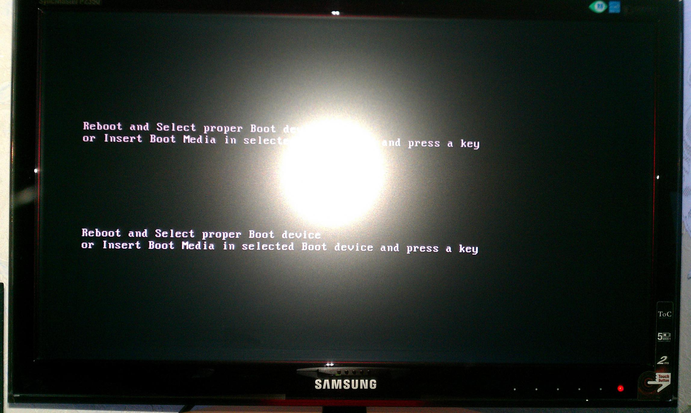

Vom Pech verfolgt die 3.: Ich habe nun wie beschrieben das BIOS auf die Version 1003 gebracht und mich auch im Hauptmenü vergewissert, das es der Fall ist. Ich habe allerdings das Problem, dass bei mir immer diese Fehlermeldung (Bild im Anhang) erscheint und ich mein Betriebssystem nicht starten kann.
Es taucht auf seit ich die Datei auf den Stick gezogen und den Computer damit gestartet habe. Nach dem ich nun den Stick formatiert habe und auch alle anderen Anweisungen befolgt habe:"MIt FAT32 formatieren, im BIOS auf Standard zurück setzen und etc.", dachte ich es würde endlich verschwinden. Das tut es aber nicht.
Ich habe gerade bemerkt, das es hier schon ein ähnliches Problem gab und die Ursache dafür evtl. eine leere Batterie auf dem Board sein kann. Ich probiere mal gleich aus, ob es daran liegt.
