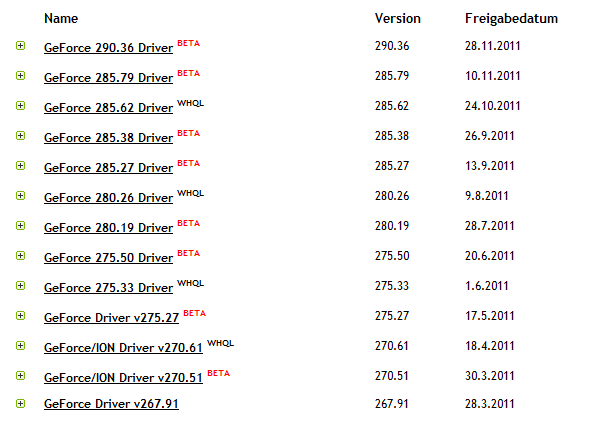

Soweit ich sehen konnte gibt es bisher nur eine Version. Falls er aber beim Installieren direkt nen Update gezogen hat, so hatte ich - als das ganze anfing - eine ältere Treiberversion drauf gehabt. Nach dem ersten BlueScreen dachte ich es könnte daran liegen und hab mir mal nen Update vom Treiber gezogen, bevor ich mich ans Forum wandte.
Nur eine Treiberversion? http://www.nvidia.de/Download/Find.aspx?lang=de
