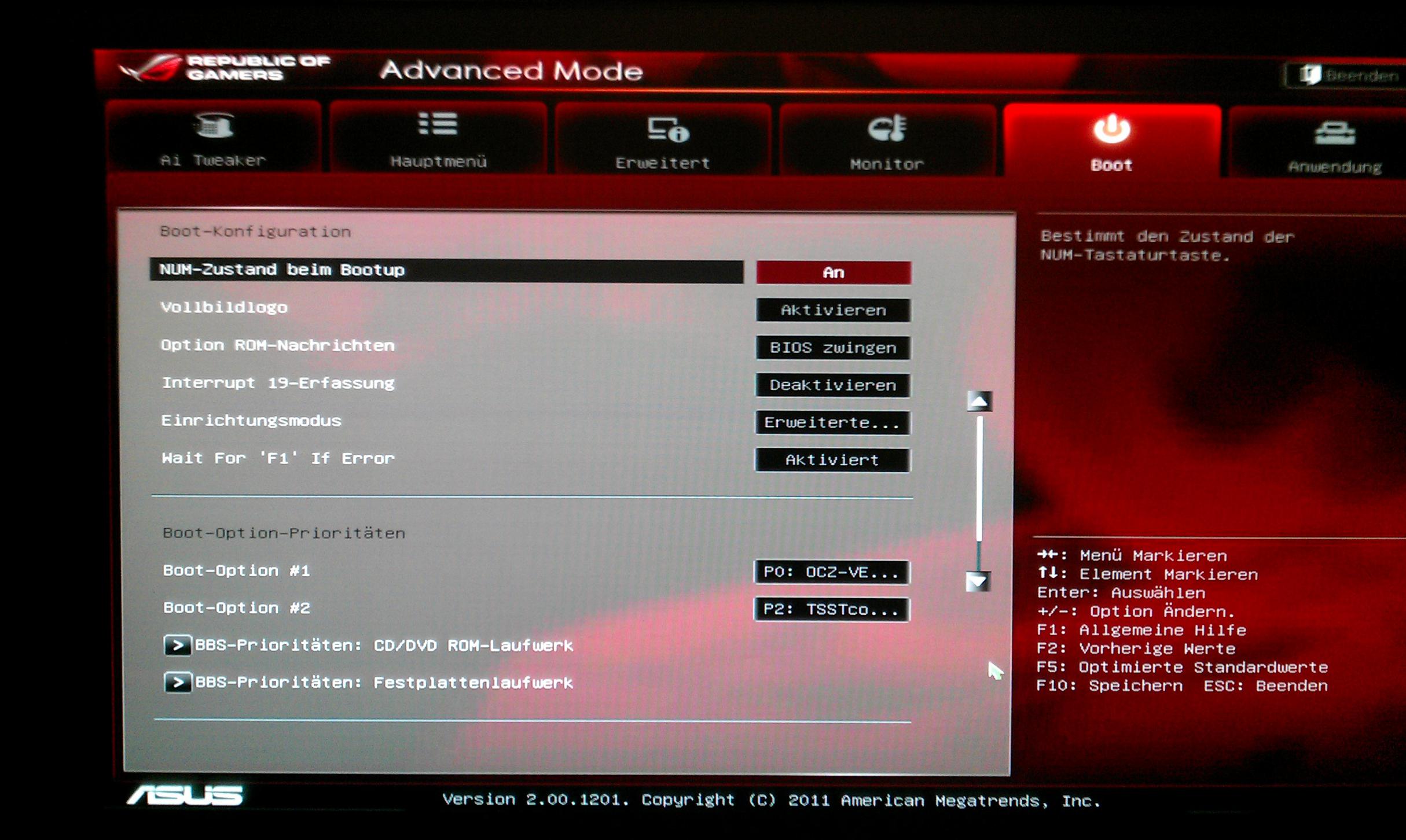

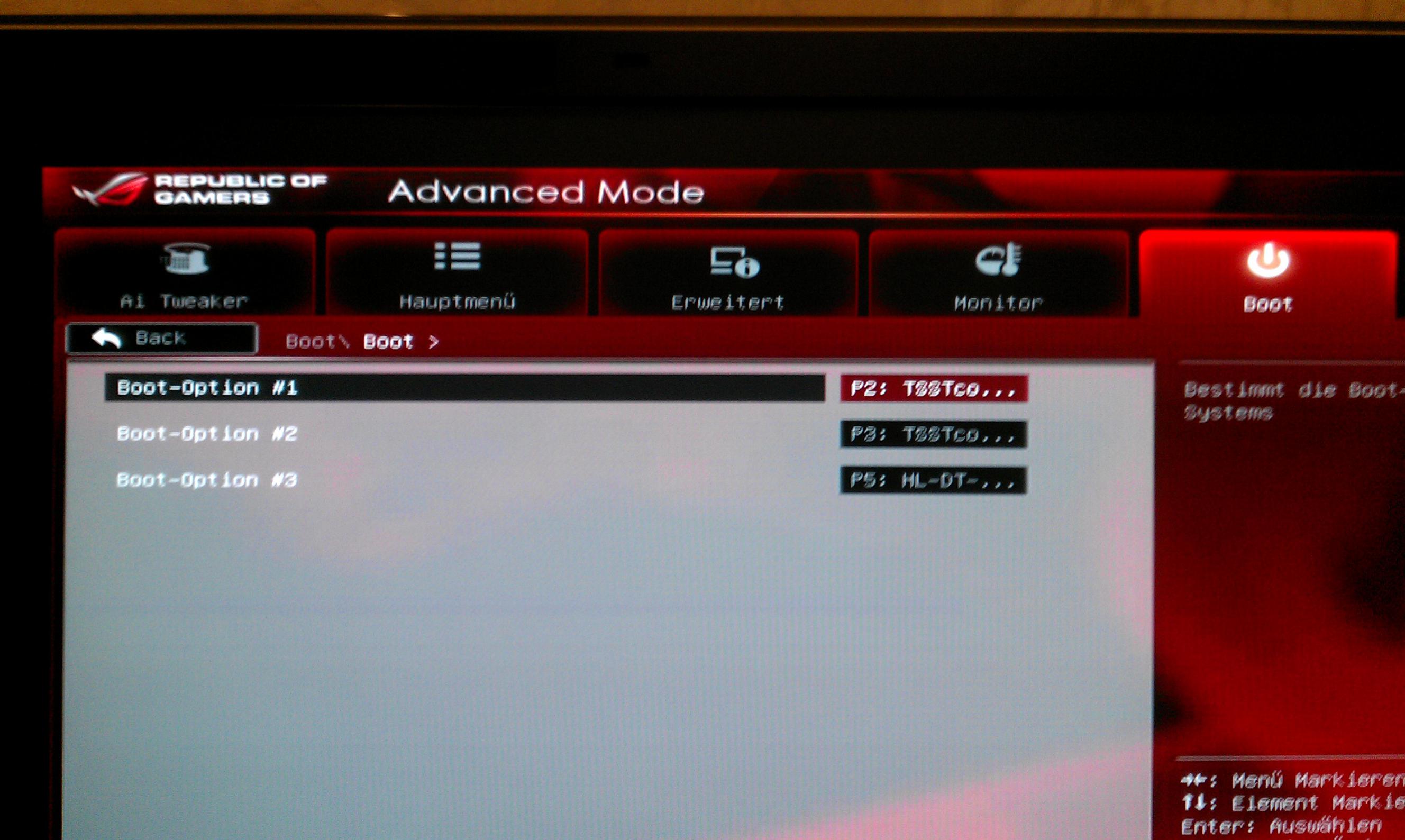

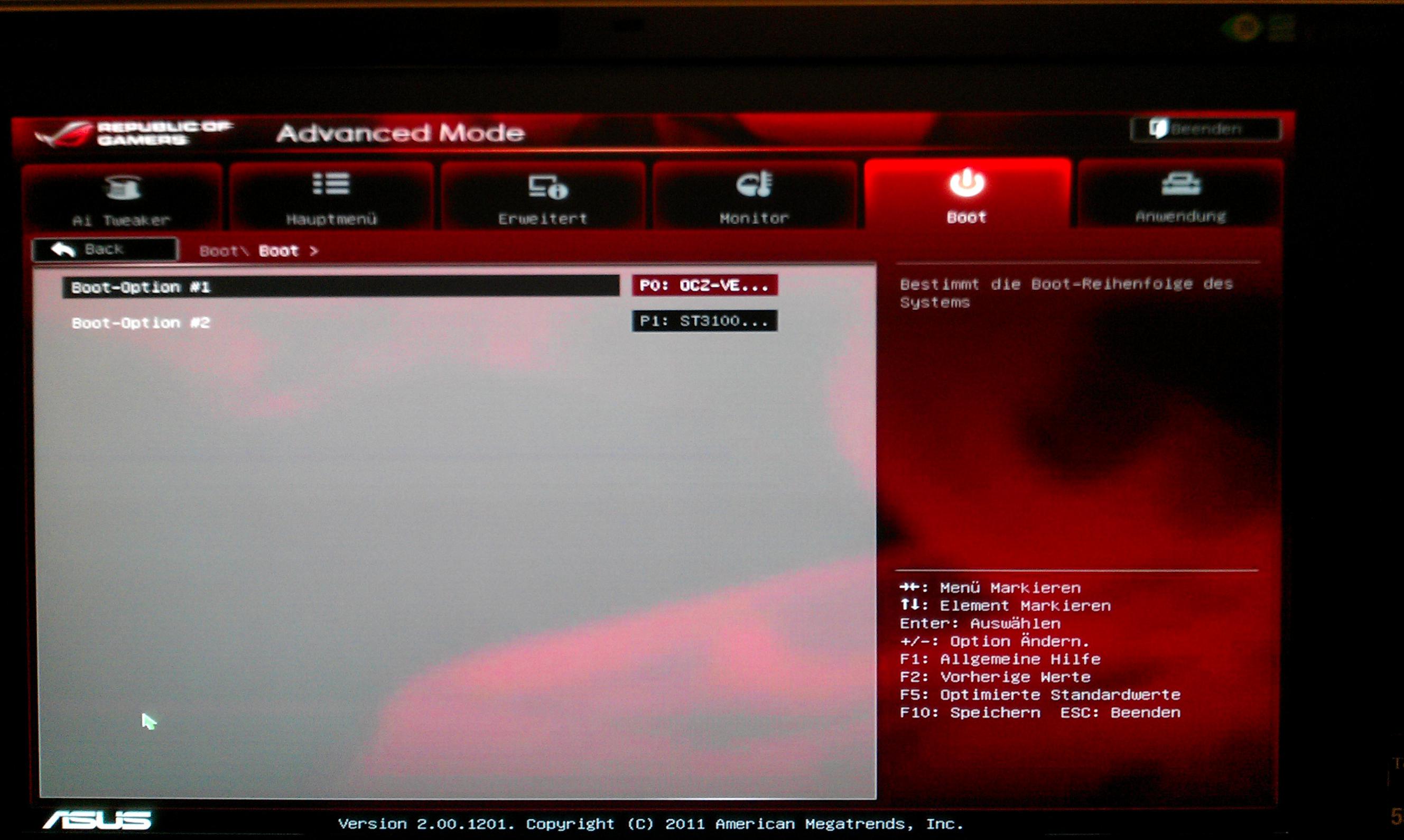

Der Witz an der Sache ist, das die Festplatte schon immer als Vorrangig eingestellt war und ist.
An der Batterie lag es auch nicht.
Nein den Stick habe ich wieder raus geholt nach dem das Update installiert war.
Bild 2: Laufwerke
Bild 3: Festplatten
Wie gesagt kommt die Fehlermeldung nicht seit dem Update, sondern nach dem ich den Stick mit der Update Datei zum ersten mal rein steckte und den PC damit startete (Stick vorher nicht mit FAT32 formatiert).

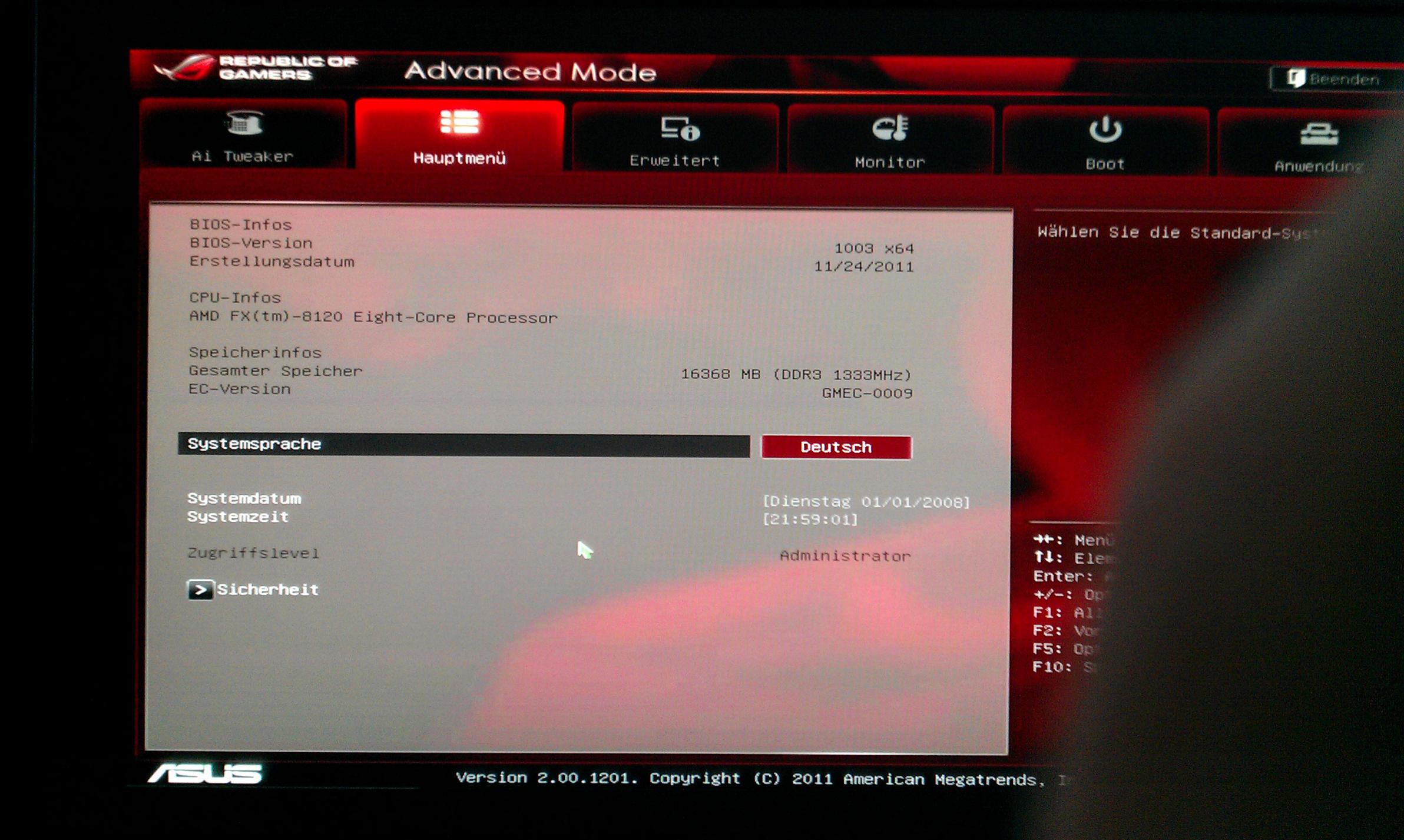

Noch ein Bild vom Hauptmenü bitte.
Klemm mal alle Laufwerke/Festplatten außer des Systemlaufwerks (SSD) ab und starte dann.
Wenn es dann auch nicht geht, klemme auch die SSD für eine Weile ab (stromlos machen) und schließe sie weider an (nur die SSD). Erneut starten.

Ich habe deine Vorschläge befolgt und es hat leider nicht funktioniert. Ich habe auch ausprobiert die Leitungen mit den SATA Steckern - der beiden Festplatten - unter einander zu tauschen, doch das brachte auch nichts.
Das ist glaube ich die Profi oder Experten Ansicht, oder? Ich kann versuchen davon nen Foto zu schiessen, aber das ist glaube ich nicht mehr notwendig.
Ich war gerade bei den PC-Menschen aus dem PC-Laden ^^ und sie haben raus gefunden. Sie sagen es lag daran, dass die Boot-Datei von Windows irgendwie beschädigt wurde. Habe jetzt Win7 wieder neu drauf und das Baby schnurrt wie ein Kätzchen.
Ich werde jetzt mal eines der Spiele runter laden, welches vorher nicht ging und warum das Thema hier überhaupt aufgemacht wurde :D, und schau dann nach ob es durch das BIOS Update funktioniert.
Ja sowas kriege nur ich hin^^. Also nach dem ersten Test ließ sich Serious Sam 3 problemlos starten und ich nehme an, dass auch Saints Row 3 nun ordnungsgemäß funktioniert. Werde es aber morgen noch runter laden und auch ausprobieren.
Fazit: Es lag an dem BIOS Treiber und wurde durch das Update 1003 behoben.

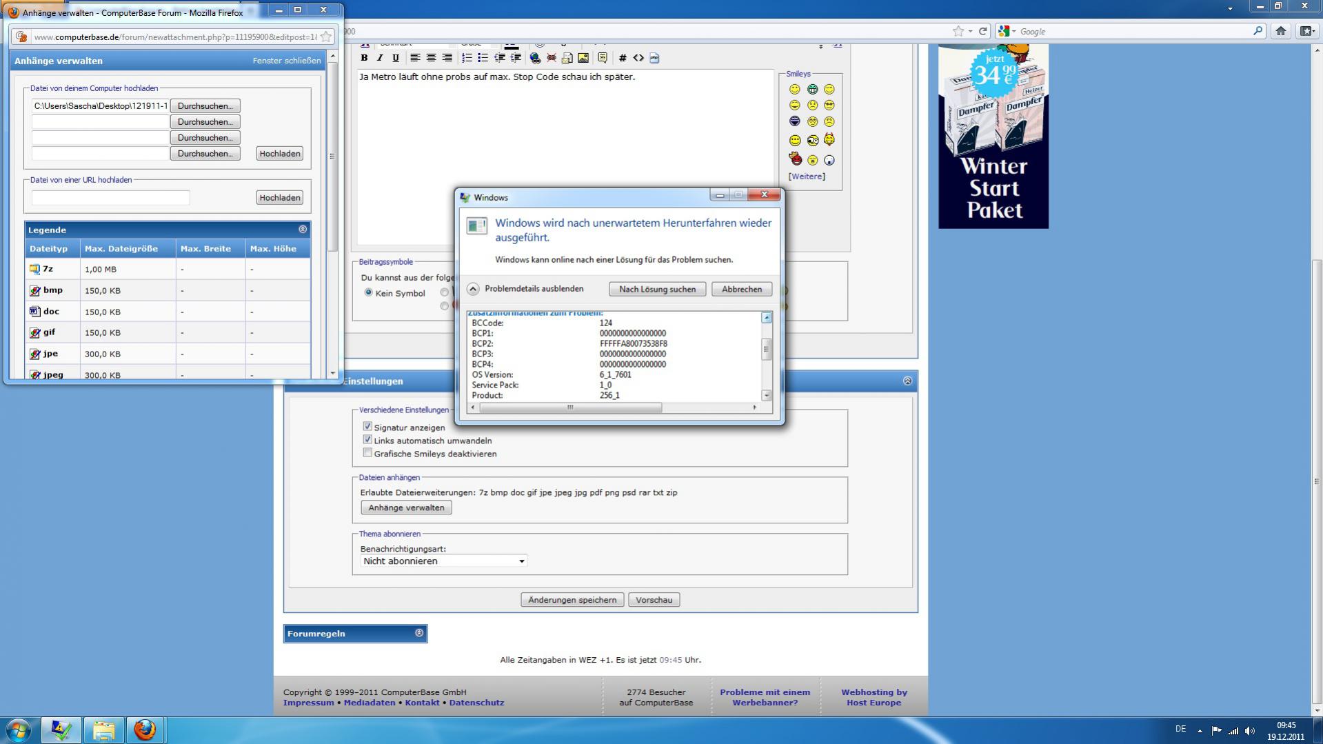

Gleiches Problem, bin auf den FX6100 umgestiegen und beim start von serious sam startet der pc neu. Bios ist bei mir auf dem neusten Stand. das MB ist ein asus m5a78l-m lx.
Ja Metro läuft ohne probs auf max. Stop Code schau ich später.
Am OC kann es nicht liegen das Problem tritt auch bei default Takt auf. System wurde auf stabilität mit Spielen und anderer Software getestet.
Edit://
Minidump und Screenshot sind Online
Haffe dass mir jemand helfen kann.
Wenn Metro läuft, ist das schon mal ein sicheres Stabilitätszeichen.
Dein Bios Version ist "M5A78L-M-LX -> BIOS 0801"?
Aus der Minidump ist genauso wenig herauszulesen, wie bei bei TypmitnerFrage.
Ich würde mich mit dem Problem auch an ASUS wenden (Ursache - Lösung sind hier ja gut nachvollziehbar).
Evtl. ist Asus das Problem (speziell bei deinem Board) noch nicht bekannt?

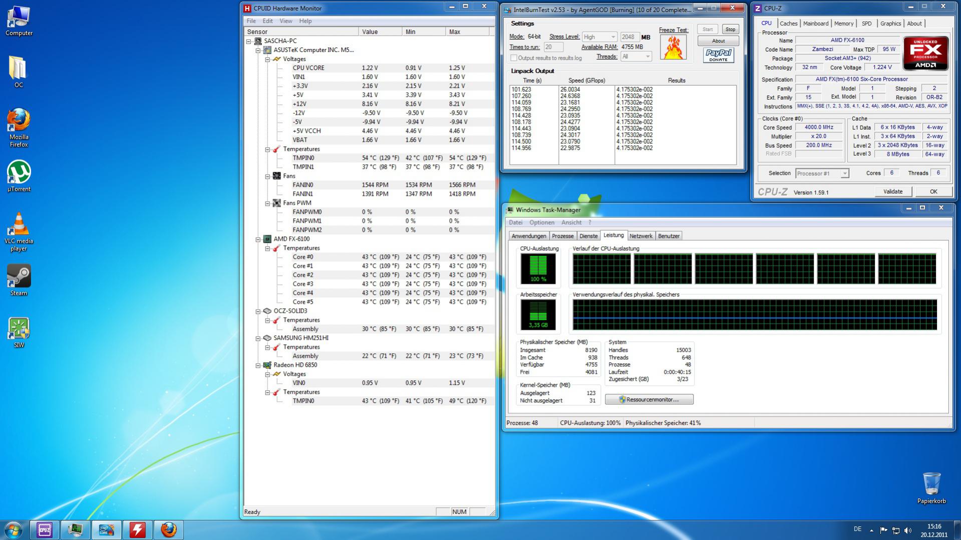

Hab mitlerweile rausgefunden dass das takthopping bei zu ziemlich jedem fx auftritt . deshalb ist er auch so schlecht in test wo das programm nicht übermässig parallelisiert ist.
komisch dass das auf cb niemand augfefallen ist. denn es passier so ziemlich überall. 3d mark, spiele, prime 95.
Wprime bildet die einzigste Ausnahme was ich bis jetzt herausgefunden habe.
Ja zumindest bei Boards die nicht die nicht auf der 900er Serie basieren, zumindest sagen das meine Erfahrungen der Recherche nach.
hab es jetzt aber in den Griff bekommen zumindest mit OC. und zwar hab ich im Bios den Turbo aktiviert und auf den gleichen Multi gestellt wie den CPU Multi.
So geht die CPU auf 4GHz und bleibt auch dort, sogar CnQ geht dann noch :)
