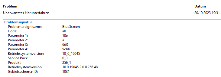

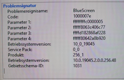

Hallo CB Community,
ich habe seit gestern zwei Blue Screen Fehlermeldungen erhalten und würde gerne wissen, was diese zu bedeuten haben und wie ich die wegbekomme.
Gestern Abend war es folgende Fehlermeldung (passierte während des normalen Betriebs):
Und vor einigen Minuten erhielt ich diesen Blue Screen direkt beim Hochfahren des PCs:

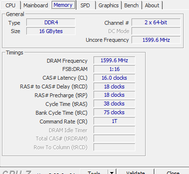

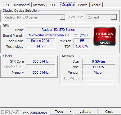

Verzeihung.. Hier die Specs vom PC (BS: WIN10 Pro) :)

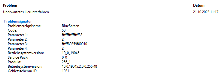

Ich habe gerade gesehen, dass gestern ein weiterer BSOD erschienen ist...
Vielleicht noch eine Info vorab: Ich hatte mein System vor 2 Tagen neu aufgesetzt... seit dem erhielt ich diese 3 Blue Screens^^

Das sind drei ganz unterschiedliche Fehler.
Die Frage ist was ist das gemeinsame der Fehler?
Meistens ist das dann der Arbeitsspeicher.

"Page Fault in Nonpaged Area" Bluscreen.
Ist oftmals nur ein Software/Tools/Treiber Problem.

Ob der RAM in der QVL Liste steht, müsste ich mir mal anschauen (memtest läuft aktuell)
RAM sollte am richtigen Slot sitzen
Keine RAM Übertaktung
BIOS ist aktuell
Chipsatz ebenfalls nach neu aufsetzen von Windows aktualisiert

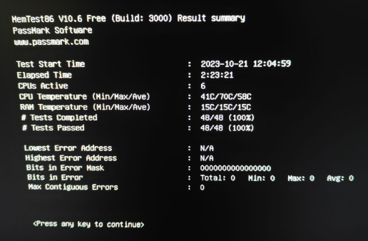

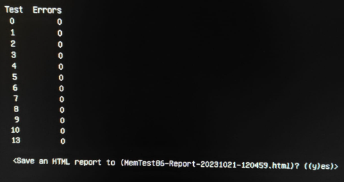

Hier die Ergebnisse von Memtest:
Sieht soweit gut aus? :)
