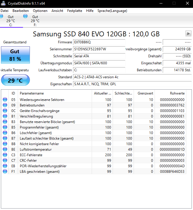

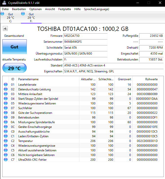

Und das was CrystalDiskInfo anzeigt:

du hast 3 CRC Fehler, das könnte am Kabel liegen und die komischen Fehler erklären. Die 840 ist nun 10 Jahre alt, vllt wird es mal Zeit für ne neue SSD.

Wegen gerade mal 3 CRC Fehler, die womöglich schon seit Jahren vorhanden und nicht gestiegen sind.IDontWantAName schrieb:du hast 3 CRC Fehler, das könnte am Kabel liegen und die komischen Fehler erklären. Die 840 ist nun 10 Jahre alt, vllt wird es mal Zeit für ne neue SSD.
Die Verschleißregulierung ist auch gerade mal bei 81%.
Die SSD ist noch völlig ok, CRC Fehler könnte man mal beobachten und je nachdem Kabel tauschen.

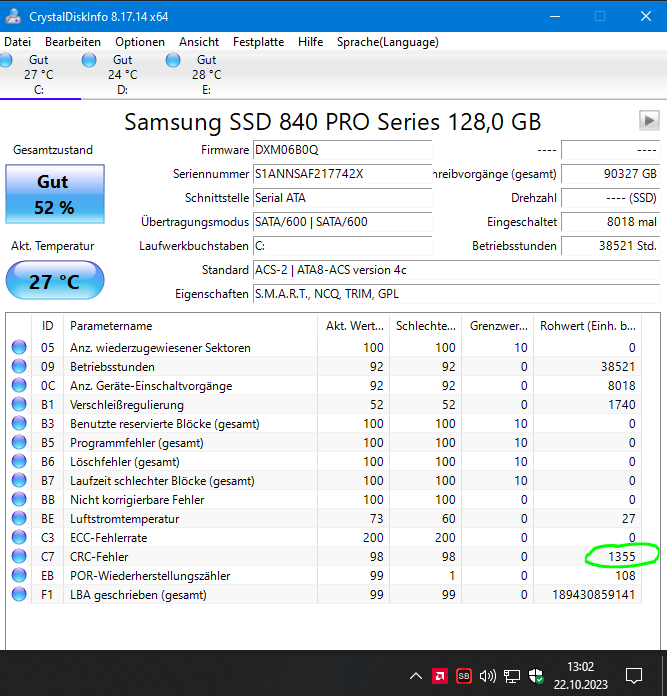

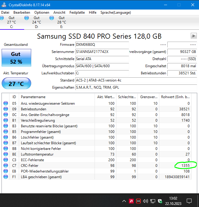

Einfach mal gewisse Zeit beobachten, ob der Wert steigt, auch wenn du ein neues Kabel nimmst.BuckyWS schrieb:Ich werde mir aber auch wie vorgeschlagen ein neues SATA Kabel besorgen, um auch diese Fehlerquelle auszuschließen.
Meine Samsung 840 Pro hat seit Jahren 1355 CRC Fehler die nicht mehr steigen.
Ist meine Windows SSD die schnell und fehlerfrei arbeitet.
