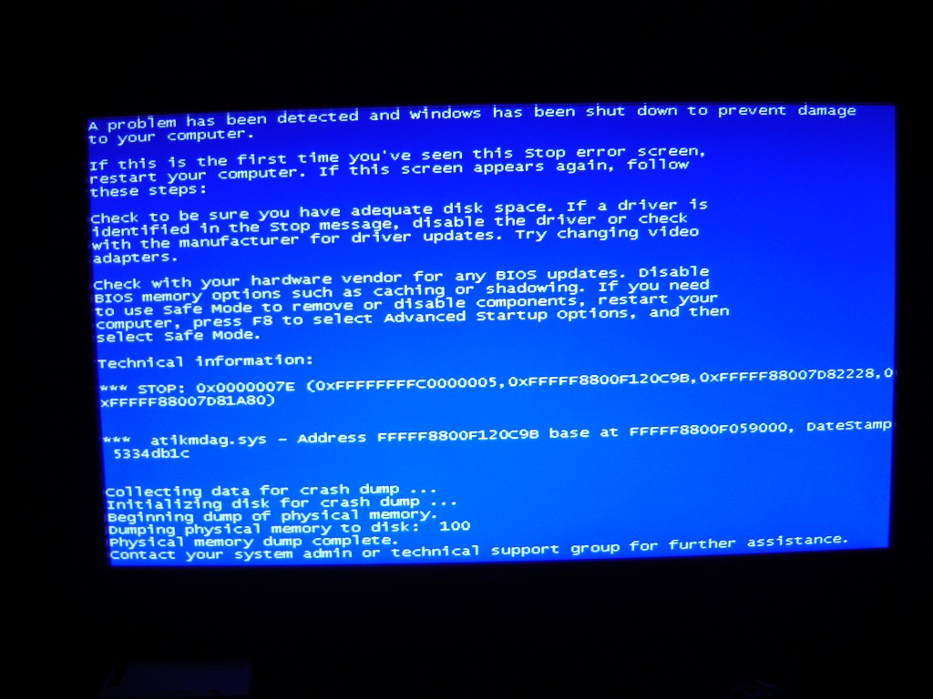

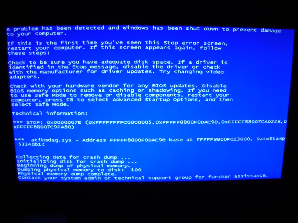

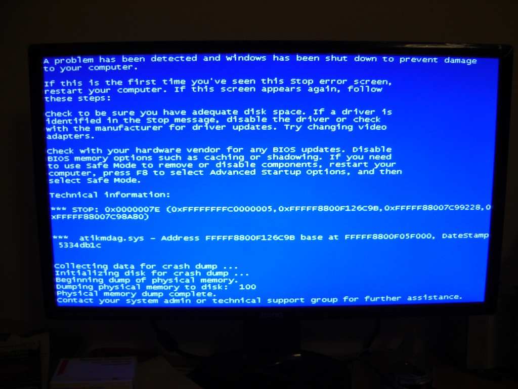

habe seit kurzem Blue Screens ... kommen ca. alle halbe Stunde bis Stunde.
Ist erst seit heute Nacht.
Kann man mit dem Code der angezeigt wird einen defekten Teil eingrenzen? Der Rechner ist bis auf die GraKa (ist nicht die in der Sig!) erst ca. ein halbes Jahr alt.
Danke schon mal.
@id:
Achja, Blue Screens traten beim Stream schauen auf, und freien Festplattenspeicher habe ich auf der Win7 Partition 10Gb und auf der zweiten ca. 20Gb.
Win 7 ist ein Ultimate 64bit.

Morgen,
das ist der Grafikkartentreiber, der da rumzickt. Am besten mal komplett deinstallieren und frisch installieren.

Laut AMD wurde dieser Bug übrigens angeblich mit dem neuesten Treiber behoben. Aus meiner Erfahrung kann ich aber sagen, dass bei mir zwar die Bluescreens verschwanden, dafür jedoch Grafikfehler auftreten, die zum Neustart zwingen. Aber das Problem ist zumindest in Bearbeitung und solang funktioniert weiterhin die Deaktivierung als Notlösung.
