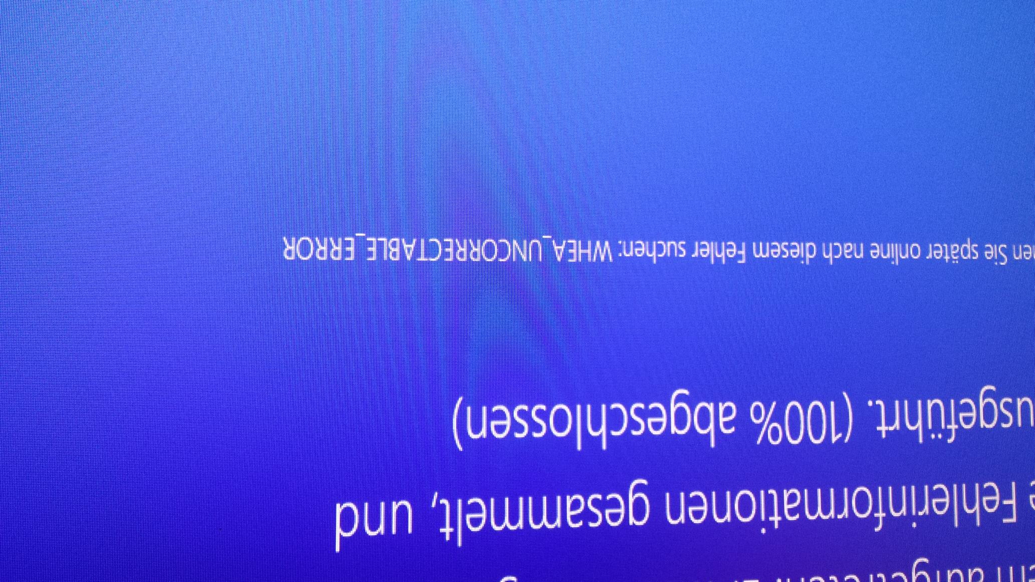

hallo zusammen hatet heute das problem dsa mein pc 2 mal ein problem festgestellt hat.der fehler ist whea uncorrectable error.beim neustart überprüfte er immer die ssd karte auf fehler auf der das betribssystem nicht instaliert ist .habe daraufhin mal ne weile das Funmark 1 stunde durchlaufen lassen temperatur war bei 60grad und ist nicht abgestürzt.mein system
prozessor:i5 4670k
mainbord :asus Z87k
graka :7870
arbeitsspeicher:8gb kingston hyperx genesis
netzteil:550w der marke lg power
pc ist zircer 1 jahr alt die graka etwas älter .
habe keine ahnung wo das problem liegen kann.
mfg chris
Hi,
das Bild ist ein Scherz hoffe ich? Gibts das auch in "korrekt"? Was sagen die Logs? Was steht da drin?

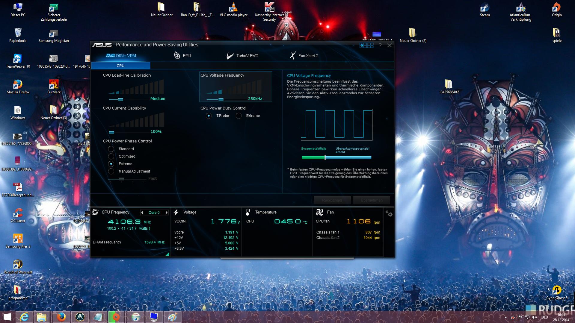

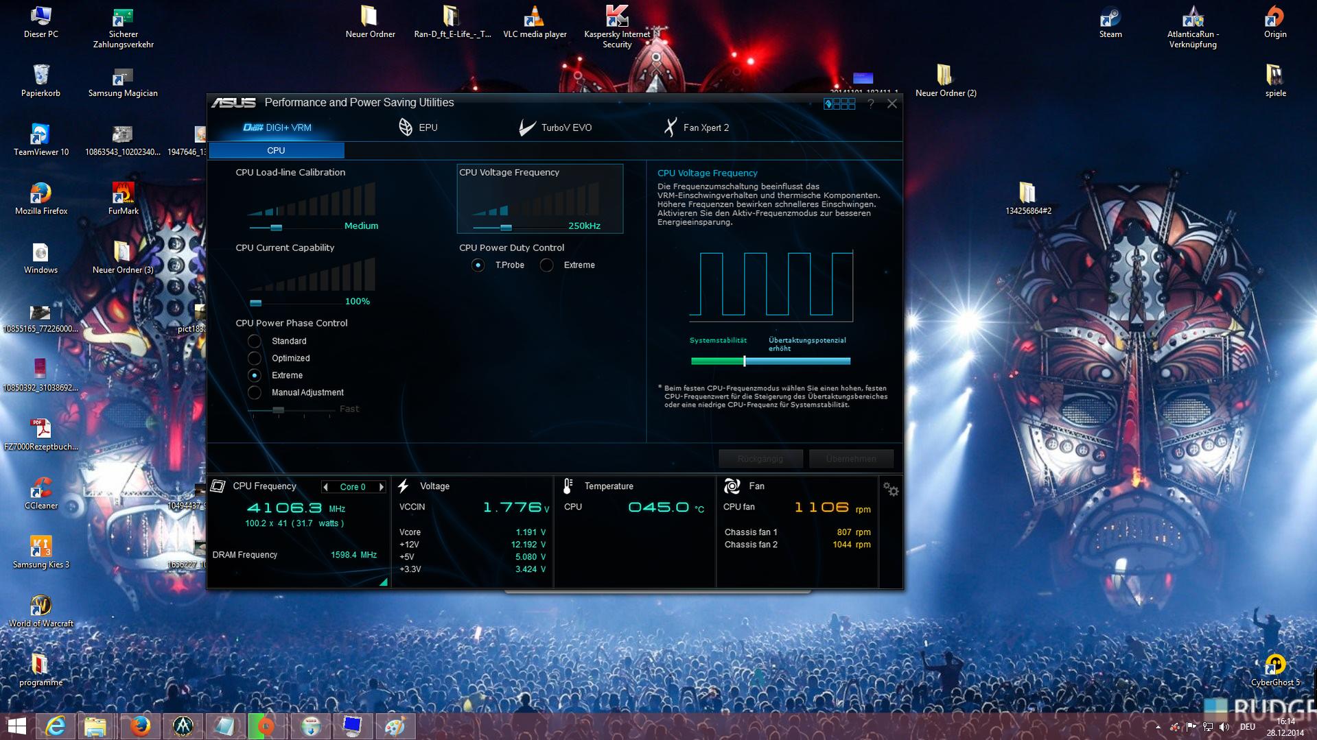

vileicht hilft dir das foto
Jo.Da hast du schon so ein Tool und sagst noch du übertaktest nicht.Ist aber klar zu sehen.:DStandarttakt deines cpu 3,4 Ghz.Laut deinem Tool 4,1 Ghz.
aber das ist scho so seit ich den habe :freak: läuft der auf 4,1 ^^ ok werde dsa mal versuchen un hoffe es hilft was ^^ danke :)
Naja muss nich daran liegen kann aber.Wenn`s mit dem Board Tool gemacht ist sollte es da ja auch keine Probleme geben.Vielleicht Temperatur o. Spannungsprobleme,kann alles mögliche sein.Wird schwer sein das rauszufinden.Cpu temps sehen ja auch gut aus.
so habe jetzt mal zurückgesettz läuft zwischen 3,5-3,8 mal schauen obs wider kommt :),denke mal ist im normalen bereich weil der sich ja selbst übertaktet wenn ers braucht danke noch mal für die hilfe habe 6 lüfter verbaut ohen cpu lüfter und die lüfter der graka :D

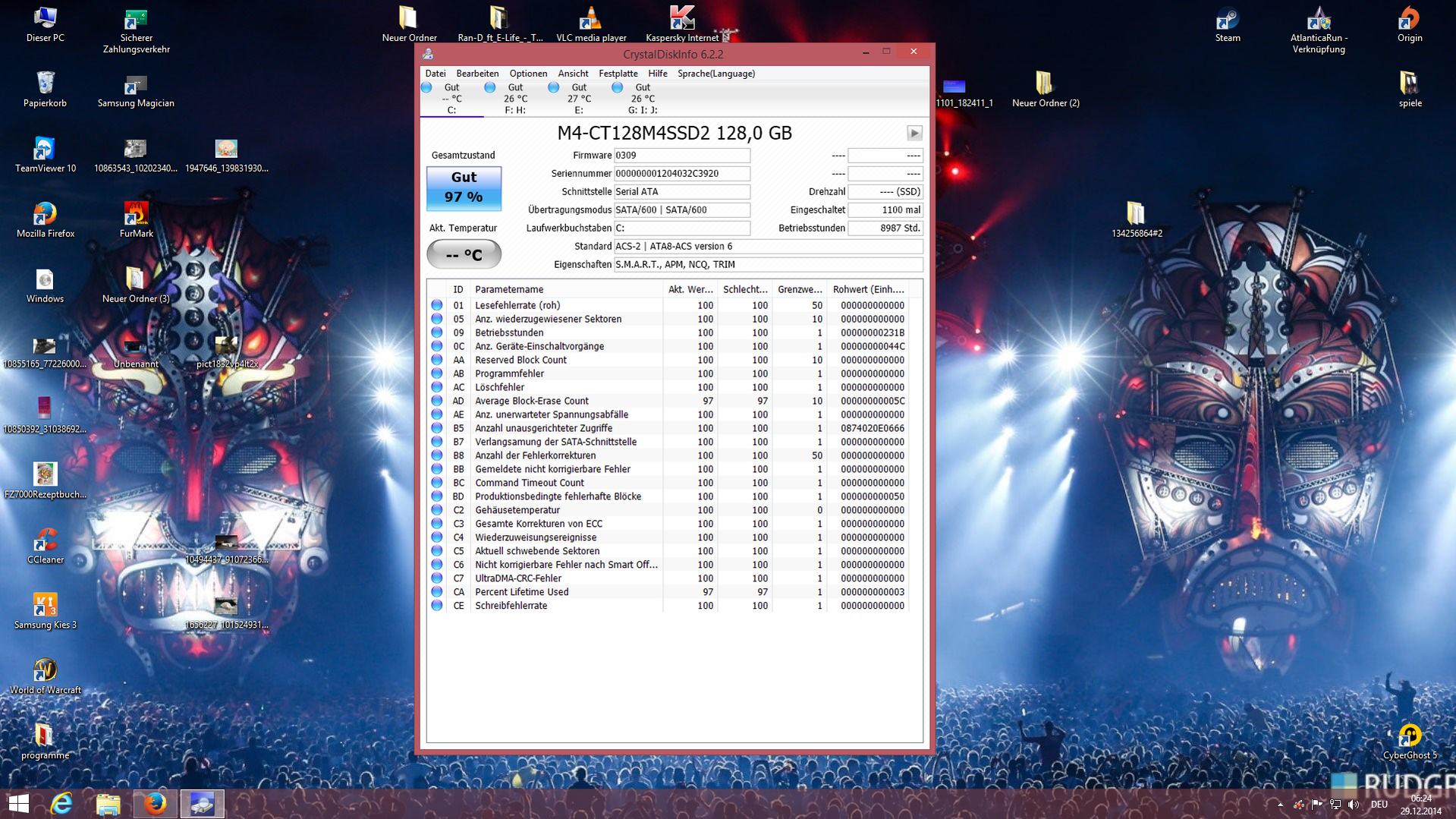

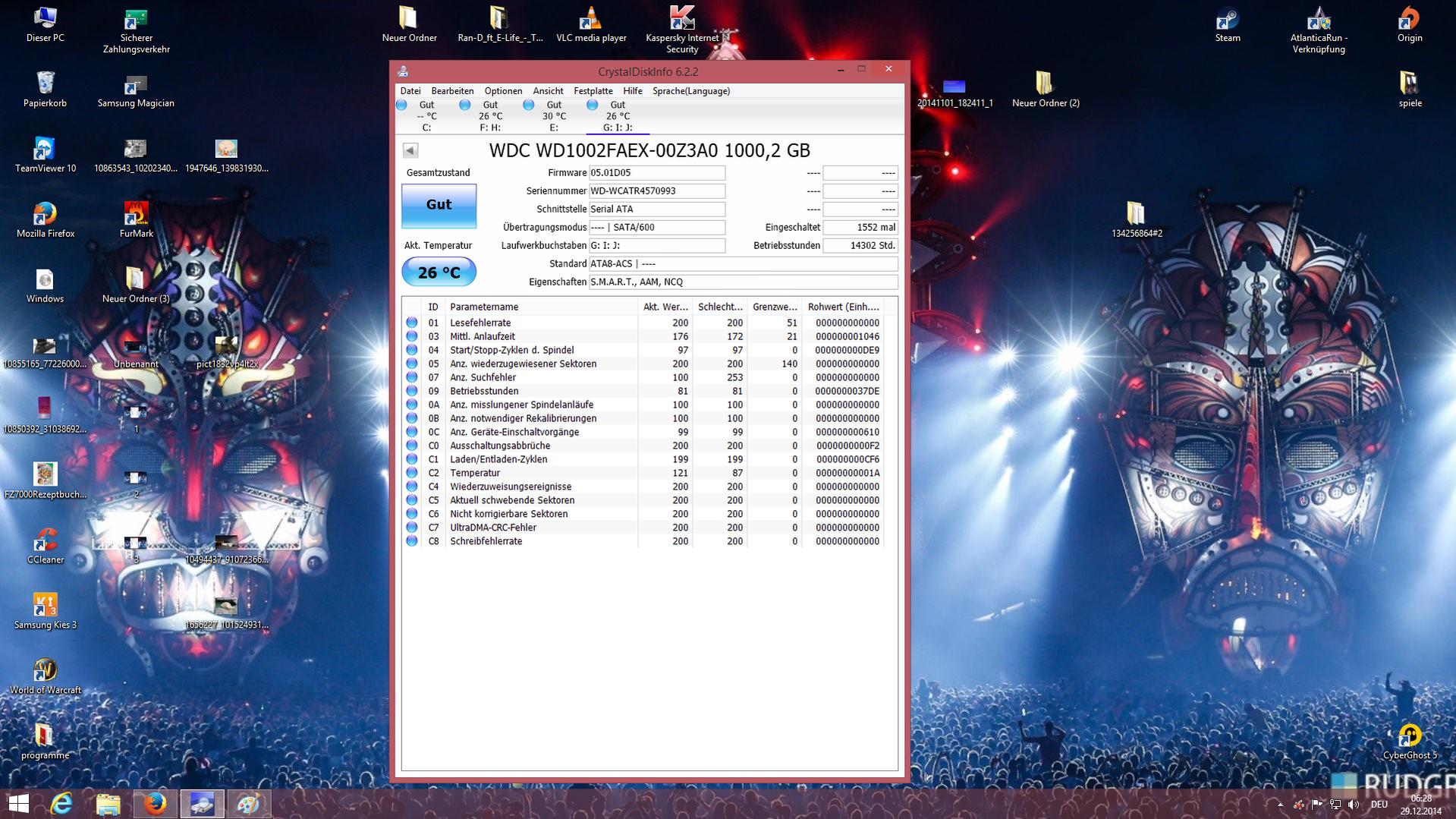

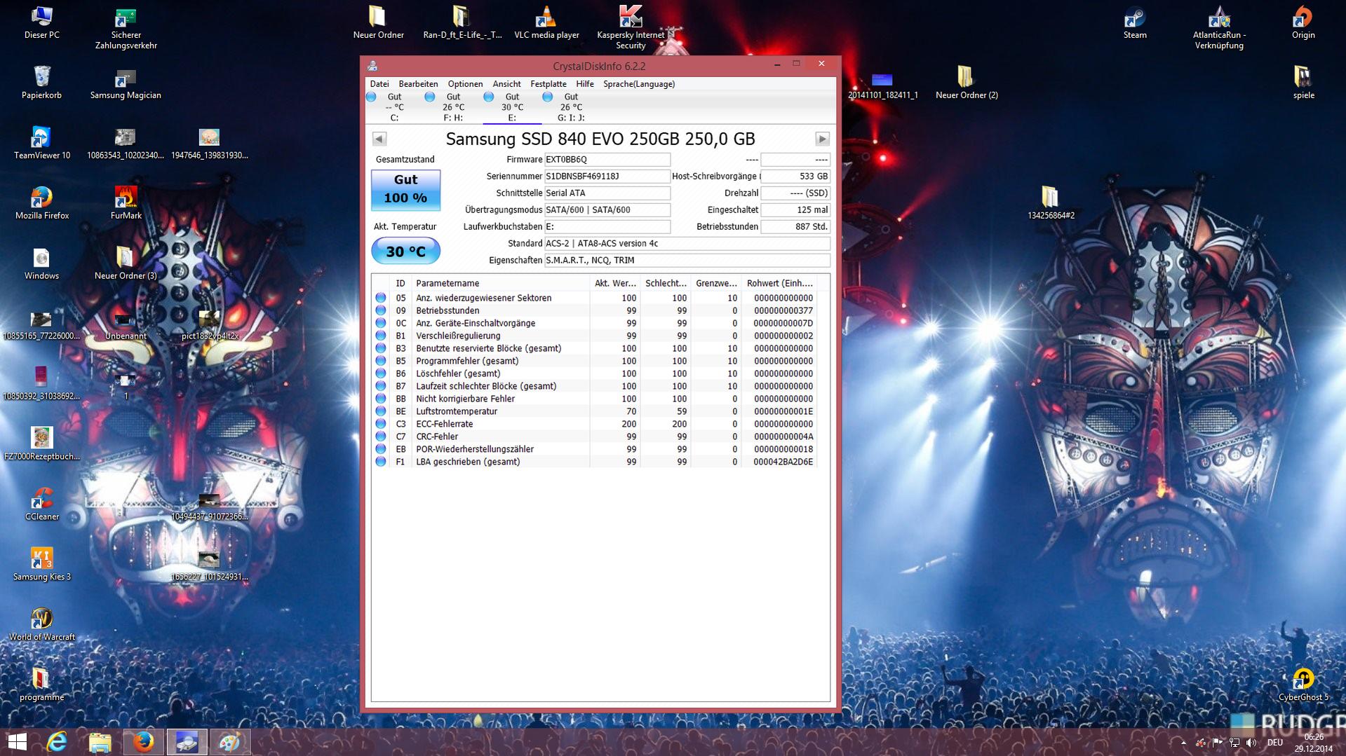

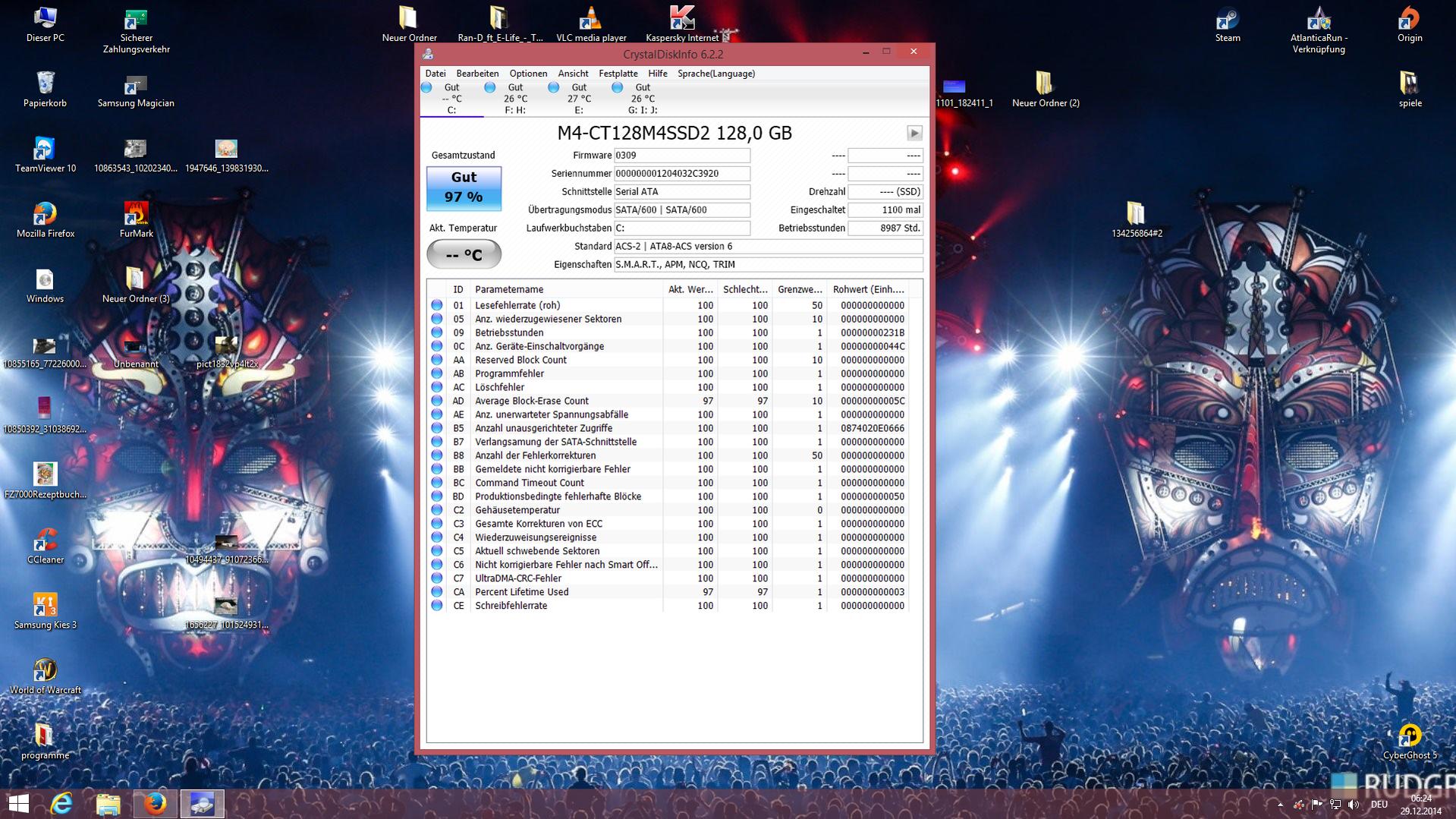

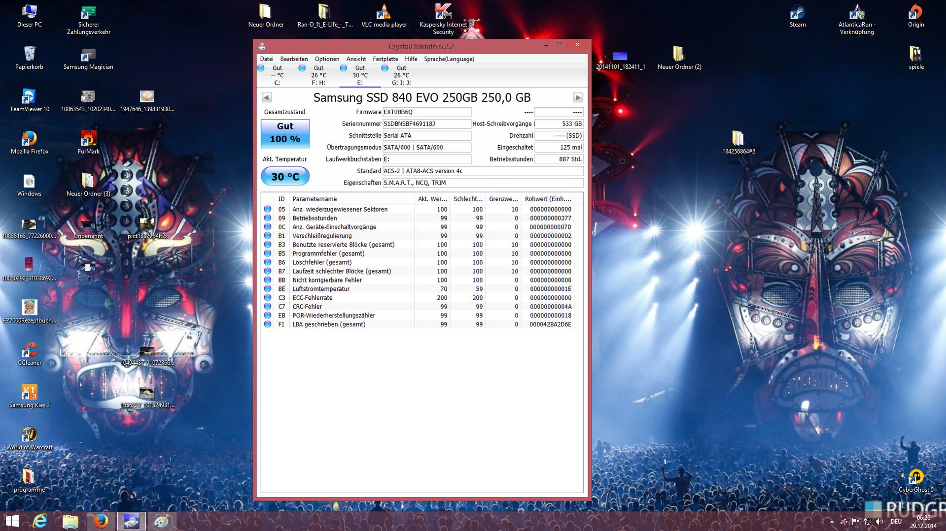

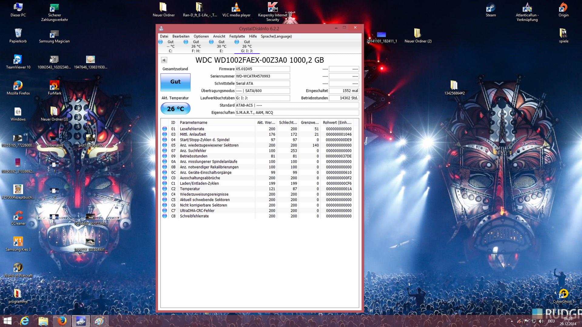

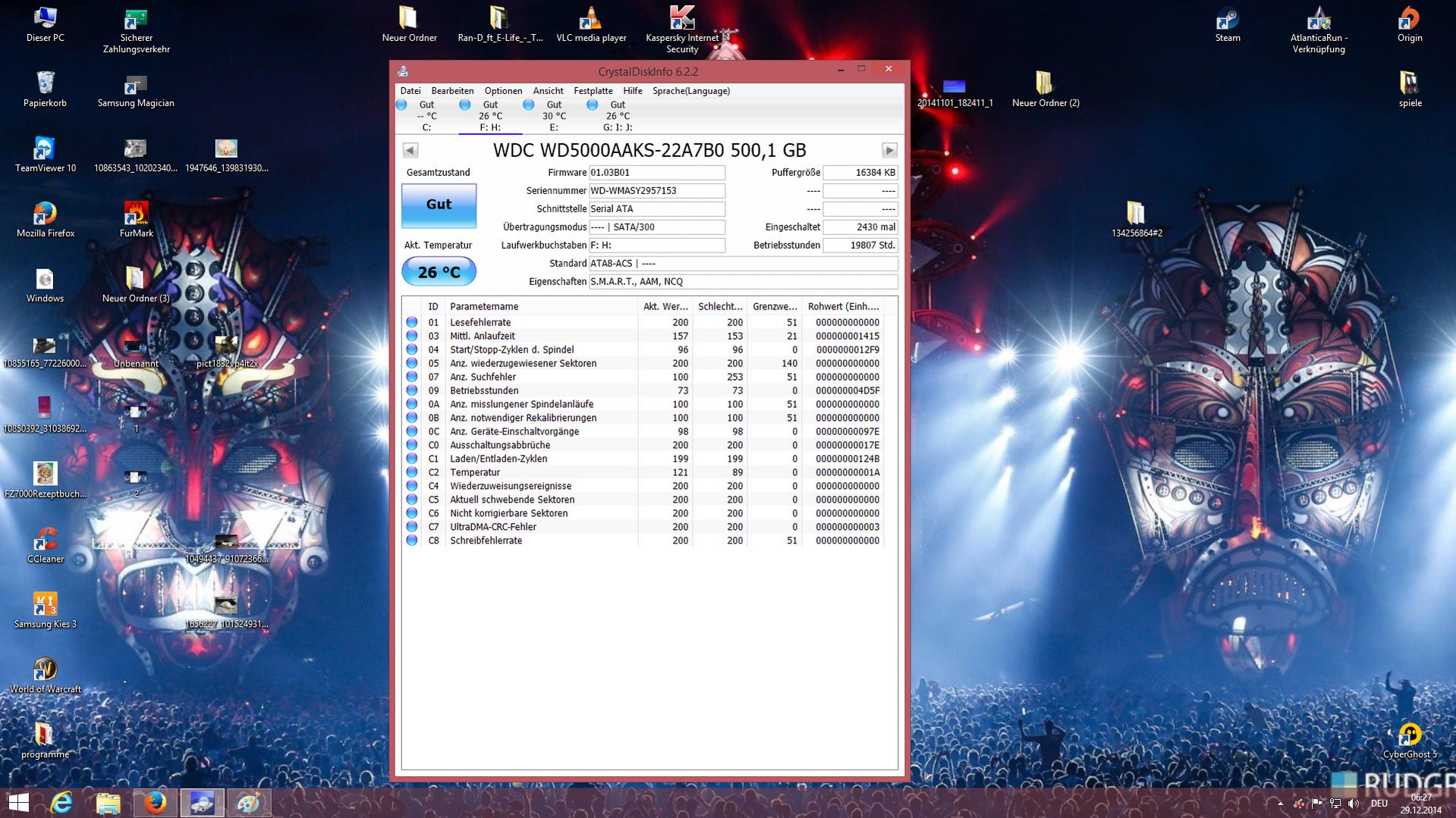

Die LC Powert Netzteile sind nicht besonders gut, aber wenn es keinen MiniDump gibt, dann stimmt entweder die Einstelllung nicht, es gibt kein Pagefile (keine gute Idee) oder ein Problem mit dem Systemlaufwerk. Poste bitte mal den Screen von CrystalDiskInfo (die Portable Standard Edition reicht und ist frei von Werbung) für das Systemlaufwerk, ziehe aber bitte das Fenster soweit auf, dass alle Attribute und auch die Rohwerte vollständig sichtbar sind.
die M4-ct ist dsa systemlaufwerk
und das wegen der MiniDump habe ich jetzt umgestellt auf kleines speicherabbild (256KB) hoffe das ist richtig :)
