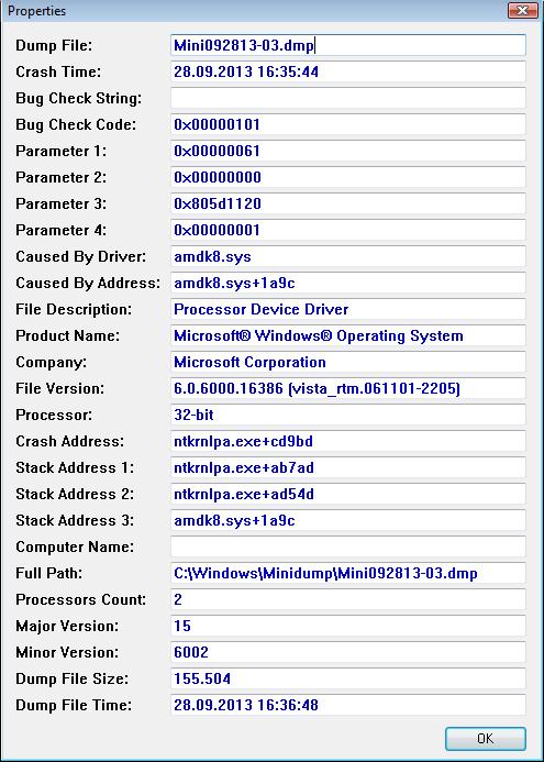

Hab grade mal dieses Bluescreenview ausprobiert und das kam raus,damit kann ich persönlich nichts mit anfangen,einer von euch vlt? :D
ok, der Fehler wird wohl vom Prozessor verursacht. was aber nicht heißt dass der defekt ist, CPUs gehen sehr selten wirklich physisch kaputt.
könnte
- ein Temperaturproblem sein - Temperaturen überprüfen (z.b. mit Speccy oder HWMonitor )
- Spannungsversorgungsproblem sein - Spannungen auslesen (auch mit HWMonitor) (oder z.B. wenn du versuchst eine 125W CPU auf einem Mainboard zu betrieben was nur 95W bereitstellen kann)
- Problem mit dem Speicher sein - wie oben geschrieben Memtest laufen lassen, wenn keine Fehler erstmal ok, wenn Fehler, Speicher tauschen
- Mainboardproblem sein - ggf. Bios update machen, ggf. Mainboard tauschen
und nochmal: uns die gesamte Hardware verraten (wird z.b. auch von Speccy angezeigt und als txt gespeichert, auch genauen Netzteiltyp nennen), sonst kann man nur schwer helfen!
