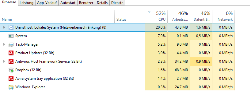

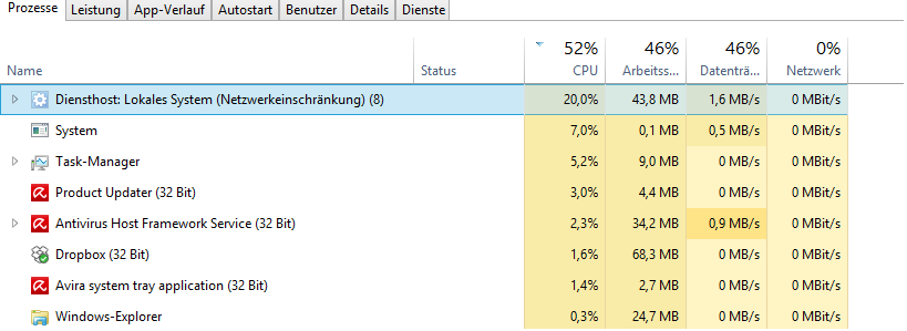

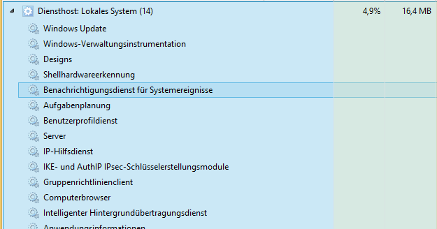

Aber nun habe ich das Problem, dass der Task (im Anhang markiert) immer so um die 17-30% CPU-Auslastung fabriziert. Dadurch ist mein LaTeX-Compiler am Lahmen und eine Kompilierung dauert so lange, wie auf meinem alten Netbook mit einem Intel Atom N270.
So ganz rund läuft das System noch nicht. Habe Win8.1 selber drauf gespielt..aber nun durch einige Foren gelesen, dass eine Systemeinrichtung nun nicht mehr so einfach geht, wie bei WinXP. Die erneuerte Architektur ist mir noch unbekannt und die notwendigen Konfigurationen kenne ich nicht. Bislang bin ich immer so vor gegangen:
System auf einer Festplatte mit ~100gb; zwei weitere Partitionen für Anwendungen und Daten.
Chipsatztreiber -> Graka (dann wird spätestens der erste Neustart erforderlich..). Dann die anderen Treiber (USB, ggf. WLAN, Sound, restliche Peripherie). Dann stelle ich die Windows-Sounds ab, konfiguriere die Sicherheitsecke und lasse alle Updates laufen. Wenn das erledigt ist, mache ich idR ein Backup des Plain-Systems mit allen Updates. Dann wechsle ich vom IE zum Firefox und deaktiviere Windowsfunktionen. Installiere dann AntiVir von Avira (deaktiviert automatisch das Windows interne Virenprogramm) und lasse einen kompletten Systemcheck durchlaufen. Danach kommen dann die typischen Arbeitsanwendungen.

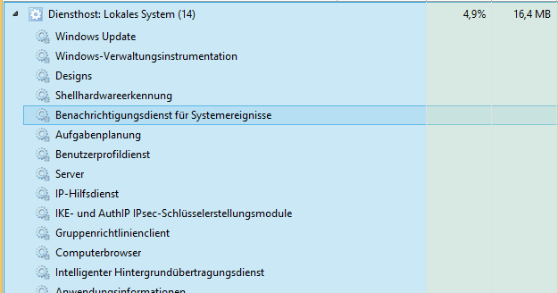

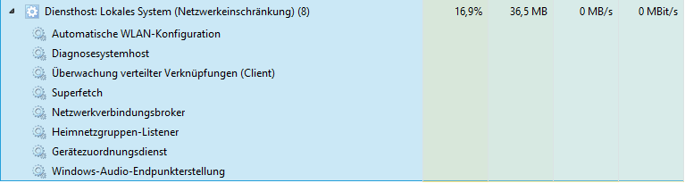

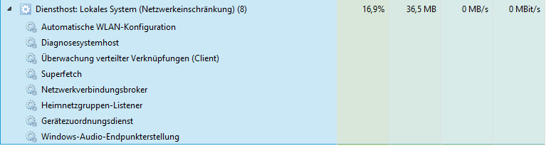

Ich habe den Dienst auch mal deaktiviert und einen Neustart eingeleitet. In der Systemstartgeschwindigkeit habe ich keine Veränderungen feststellen können.
Die Programme öffnen mit gleicher Geschwindigkeit, wie zuvor.
Die CPU-Last ist reduziert, sodass ich jetzt bei 5% CPU-Auslastung angekommen bin.
Der Task "System" benötigt nun immer zwischen 2-5%. Ist dies normal?
Viele Grüße und vielen Dank für die Hilfen! Dies hat mir bisher wirklich sehr geholfen.
ständig -5% scheint mir nicht normal.
Was den Prozess "System" auslastet ist nicht so einfach herauszufinden. Ggf. findest du mit dem Tool "Prozess Explorer" einen näheren Hinweis: https://technet.microsoft.com/de-de/sysinternals/bb896653.aspx
Supferfetch bildet regelmäßig nur Anfangs höhere Auslastung, da hier zunächst die Startvorgänge bzw. das "Startverhalten" beobachtet werden. Superfetch lädt die am häufigsten verwendeten Programme in einen Zwischenspeicher, damit diese beim Start schneller geladen werden. Die Auslastung von Superfetch sollte sich daher wieder von allein legen. Das deaktivieren von Superfetch ist aber kein Beinbruch. Insbes. wenn eine SSD eingebaut ist, bemerkt man die Vorteile von Superfetch vermutlich eh nicht.

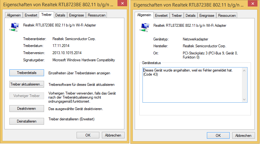

Nach einem Neustart wird der Code 43 im Gerätemanager für das WLAN-Modul angezeigt. Ein weiterer Neustart behebt das dann. Ich glaube eine Startverzögerung des Moduls würde das Problem bereits beheben. Denn deaktivieren -> aktivieren behebt den "Error".

-Bei jedem zweiten Start meldet der WLAN-Treiber einen Fehler (Code 43). Möglicherweise nicht der richtige WLAN-Treiber installiert. Deaktiviere ich das Gerät im Gerätemanager und aktiviere es direkt danach, steht dort nur "Das Gerät funktioniert einwandfrei." Kann man den Start des Wlan-Moduls verzögern?
Welcher WLan Treiber (welche Version) ist installiert?
WLan Gerät im Gerätemanager aufrufen -> Eingeschaften -> installierter Treiber. Was wird dort angezeigt, wenn der Code 43 erscheint; was wird dort angezeigt, wenn das Gerät als funktionierend angezeigt wird?
Wie sind die Energieeinstellung des Wlan Gerätes? (Systemeinstellung -> Energieoptionen)?

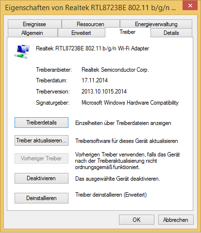

Im Netzbetrieb auf Höchstleistung, sonst mittlere Einsparung.

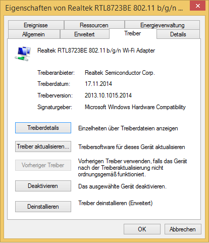

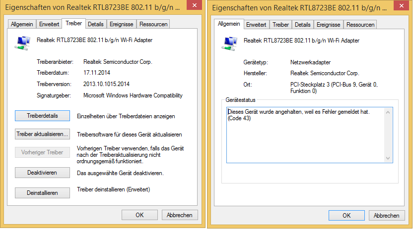

Anbei die Bilder. Soweit ich das sehe, sind diese aber identisch. Im Zustand, dass das WLAN-Modul nicht geht, habe ich auch vom Fehler das Bild eingefügt. Dieses ist aber im übrigen mit dem aktuellem identisch.

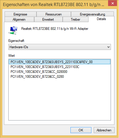

Der Treiber ist zumindest mal der Aktuellste, der von HP für den Realtek WLAN Adapter angeboten wird.

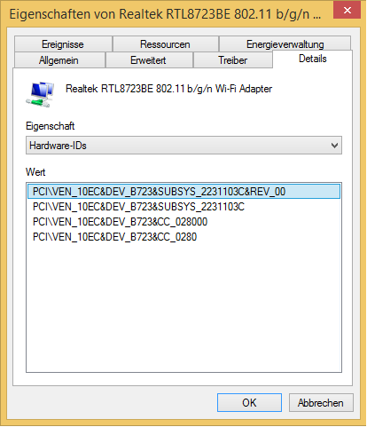

Jetzt überprüfen wir noch, ob es auch tatsächlich ein Realtek WLAN Adapter ist (bei HP wird auch ein Intel-Adapter und ein Broadcom-WLAN Treiber angeboten, also gibt es das Gerät auch wahlweise mit Intel oder Broadcom WLAN).
Wechsel dazu bei den Gerätemanager-Eigenschaften (siehe dein Bild im letzten Beitrag) auf den Reiter "Details" und wähle dort im Drop-Down Menü auf "Hardware-IDs".
Poste bitte ein Screenshot von dem Bild.
Edit: Atheros WLAN wäre auch noch möglich...
Habe ich hier auch mal fotografiert.
