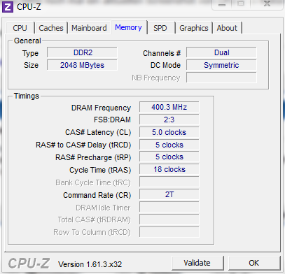

Poste dazu bitte noch mal ein aktuellen Screenshot von CPU-Z -> Reiter Memory.

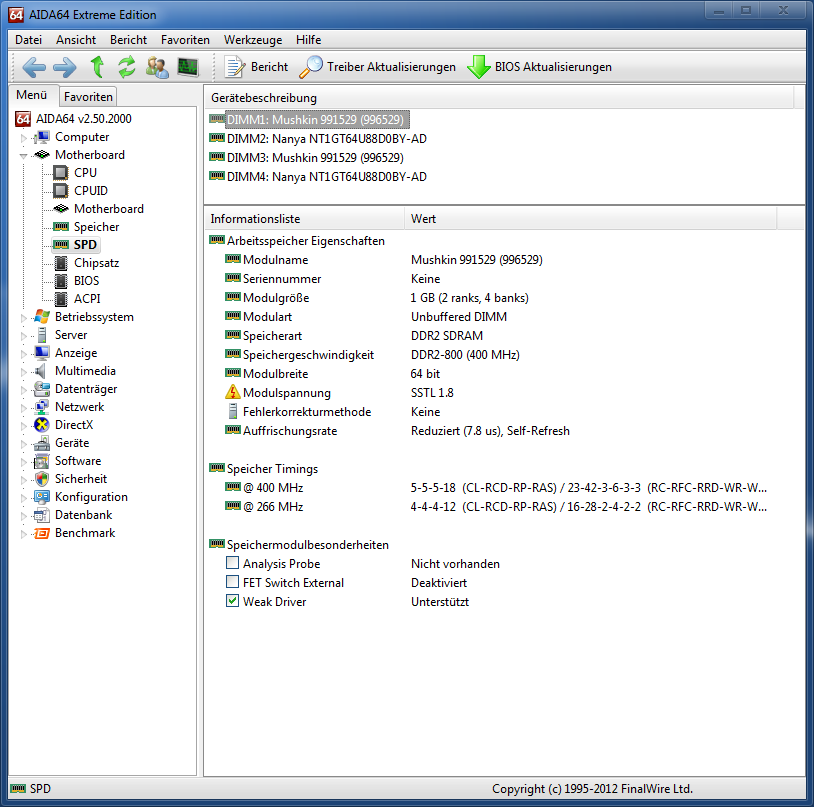

Laufen aber alle auf cl5-5-5-18, wieso eigentlich?

Das mit den "falschen" Timings kann ein Ausleseproblem des Boards sein. Die herstellerspezifischen Timings werden im Eeprom des RAM hinterlegt und vom Board ausgelesen (und der RAM dann entsprechend eingestellt). Kleine Kompatibilitätsprobleme können die korrekte Umsetzung der RAM Profile dabei stören.

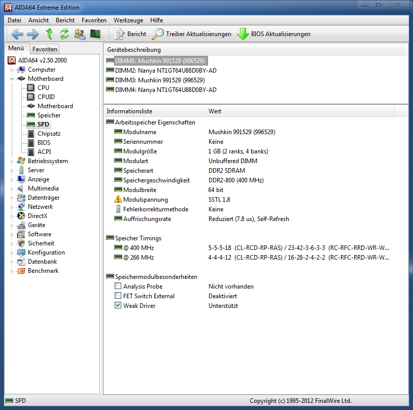

Wie du in deinen Screenshots (Beitrag #33) sehen kannst, liest das Board das RAM Profil (Jedec #2) mit 5-5-5-18-23 @ 400mhz @ 1,8V aus.
Und so stellt es den RAM auch ein.
Dass der tRAS Wert vom Board höher eingestellt wird, ist eigentlich kein Beinbruch. Höhere Latenzen geben dem RAM mehr Zeit.
Derartige "Kompatibilitätsprobleme" werden regelmäßig über Bios Updates wieder eingefangen. Auf der Asus Seite gibt es für dein Board jedoch nur noch neuere Beta-Versionen (Beta Version 1106 von 2009).
Bevor du jetzt aber ein Beta Bios flasht, würde ich zuvor noch im Bios die genauen Herstellerangaben (das was auf den Riegeln steht) im Bios manuell eintragen. Also 400mhz @ 5-5-5-15 @ 1,8V (noch mal genau auf den Riegeln nachsehen). Den Rest der Timings auf AUTO stehen lassen.

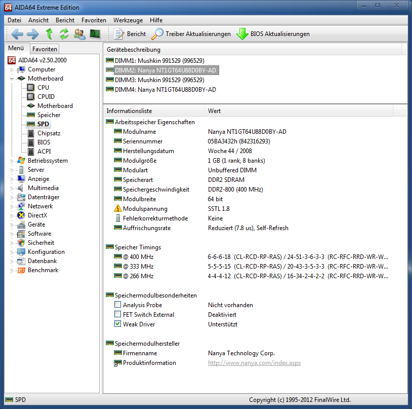

Überprüfe nach dem Einbau des 5-5-5-12 er Kits, ob das Motherboard die Timings entsprechend den langsameren Timings des "alten" Kits auf 5-5-5-15 einstellt.
Die Ram Spannung ist aber bei beiden Kits gleich angegeben?
Hab den neuen RAM jetzt eingebaut.

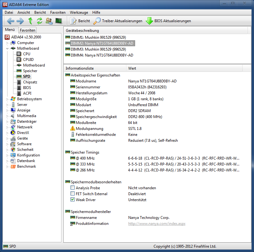

In Aida64 (und cpu-z) ist dieser mit cl6-6-6-18 (statt wie auf Aufkleber: cl5-5-5-12) angegeben
der alte weiterhin mit cl5-5-5-18 (Aufkleber: cl5-5-5-15)

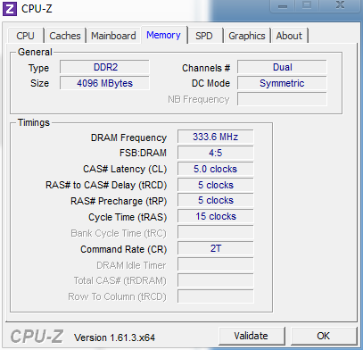

das Ganze läuft zusammen lt. cpu-z auf cl5-5-5-15 jedoch bei 333MHz und nicht mehr bei 400MHz!
Das neue Kit ist wegen Falschlieferung bereits auf dem Rückweg. Da es meins in dieser Revision nicht mehr neu gibt, versuche ich nun bei eBay ein entsprechendes gebraucht zu erhalten. Bis dahin habe ich das vermeintlich defekte Kit wieder (zusätzlich) eingesetzt, sozusagen als negative Gegenprobe, da es ohne dieses bis dato keinen Absturz gab.
