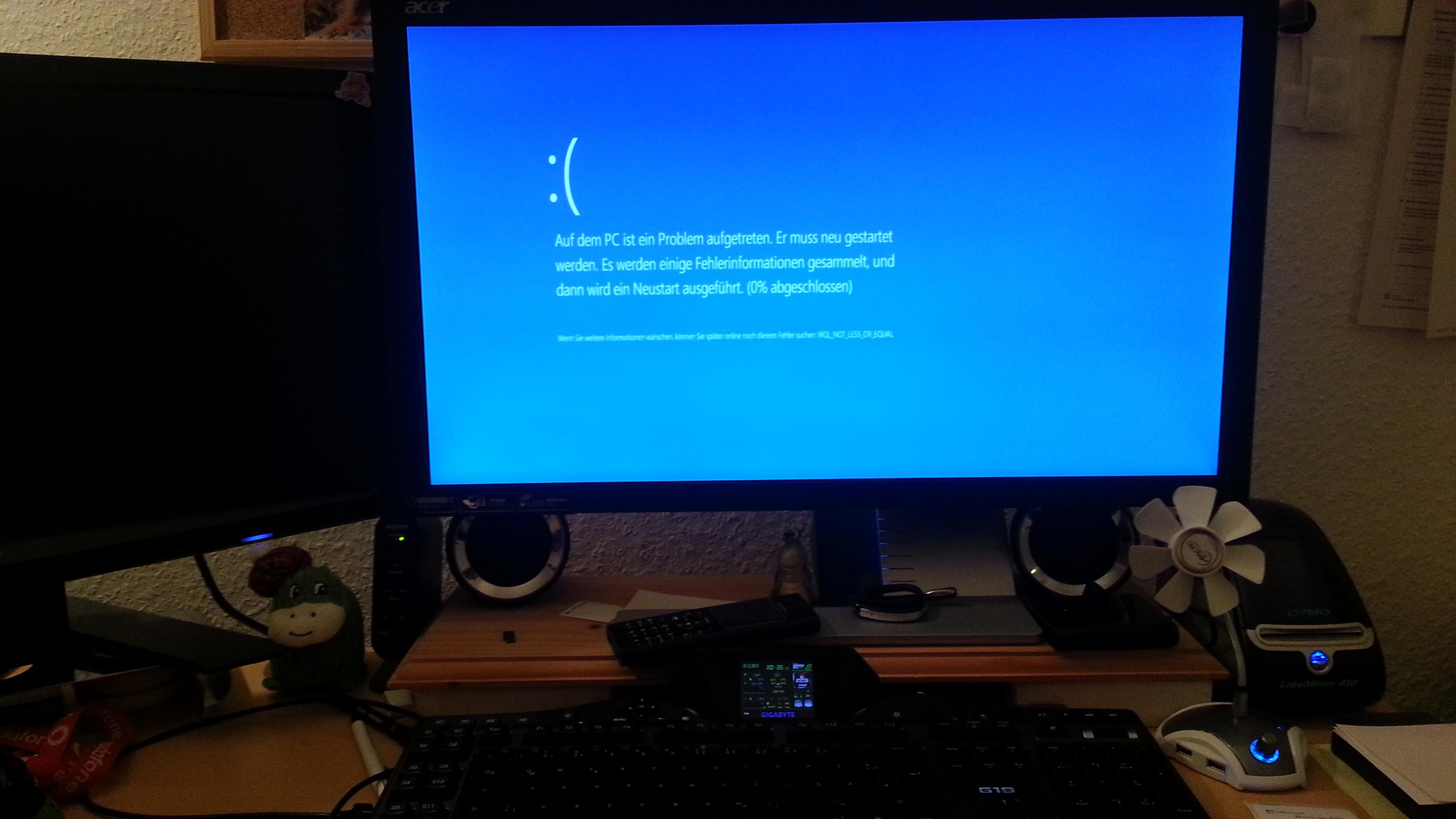

so wie hier ?
den so schauts bei mir aus, aber hab noch nicht raus bekommen was dahinter steckt.
also die meldung icq not less or equal
er bleibt bei mir allerdings bei 0% stehen so das es kein logeintrag zum fehler gibt.

was unten steht kann ich dir nicht sagen,da ich momentan windows 7 darauf habe , weil ich dachte es hätte was mit w8 zu tun,das er abstürzt.
doch auch bei windows 7 das gleiche problem. :mad:
