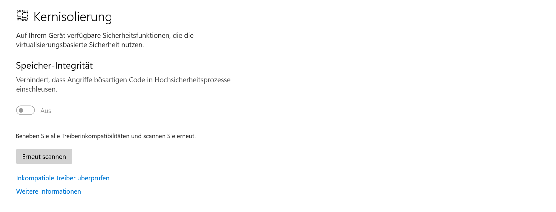

Ich habe seit einiger Zeit immer wieder mal einen Bluescreen irgendwas mit "Driver_DMA_Verfifier_Issue" - habe das mal gegoogelt und dann gelesen das ich die Kernelisolierung deaktivieren soll.
Das habe ich versucht- aber bekomme dann die Meldung das dies nicht Möglich wäre wegen eines Treibers. Der Treiber ist mir unbekannt und ich kann auch im Netz nichts dazu finden, deswegen weiß ich auch nicht wie ich diesen entfernen kann. Habt ihr Ideen?
Die Ursache ist ne andere - aber im Internet stand das ich das deaktivieren soll... steht ja auch der schalter auf ein soweit ich das sehe, wenn ich den betätige kommt die Fehlermeldung aus dem screenshot...

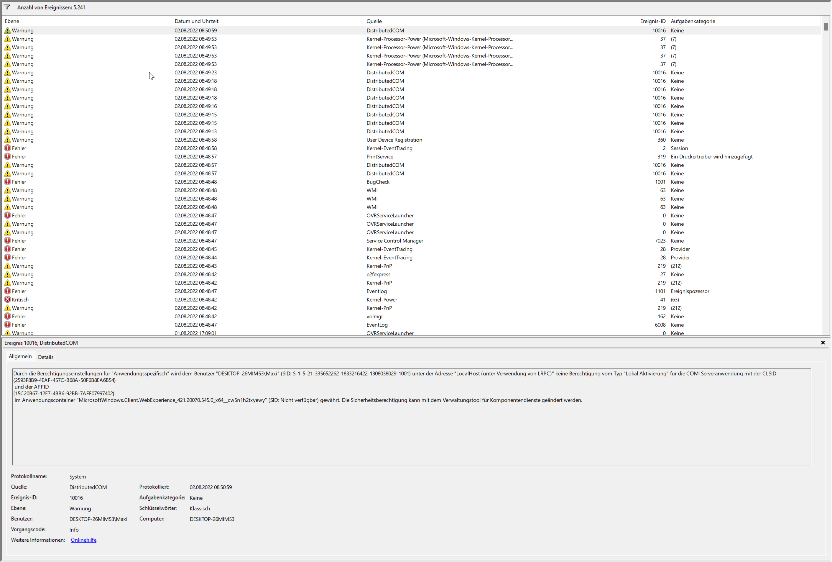

Dann schau mal bitte in die Ereignisanzeige, ob Du sehen kannst, welcher Treiber da Probleme macht, und ihn dann am besten im abgesicherten Modus entfernen.
Die habe ich gefunden, aber noch nie genutzt - kannst du mir bitte sagen wo ich da genau suche.. Sieht ziemlich komplex aus :)

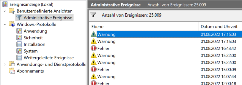

Und hier die screenshots aus der ereignisanzeige- Ich kann da erst mal wenig mit anfangen
Hier eine meldung die vielleicht hilft
Keine Screenshots, sondern bitte die Fehlertexte hier posten. So kann man das kaum lesen.

Bezüglich der Ereignisanzeige - kann man da einen bericht exportieren - alle warnung und fehler exportieren wäre bischen viel
Oder welche interessieren genau?

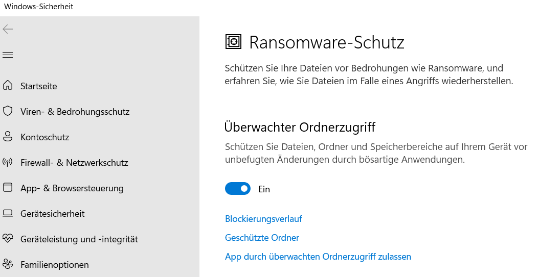

Hast Du vielleicht den Überwachter Ordnerzugriff aktiviert, so daß der Treiber nicht auf diverse Ordner zugreifen darf?

Überwachter Ordnerzugriff ist aus

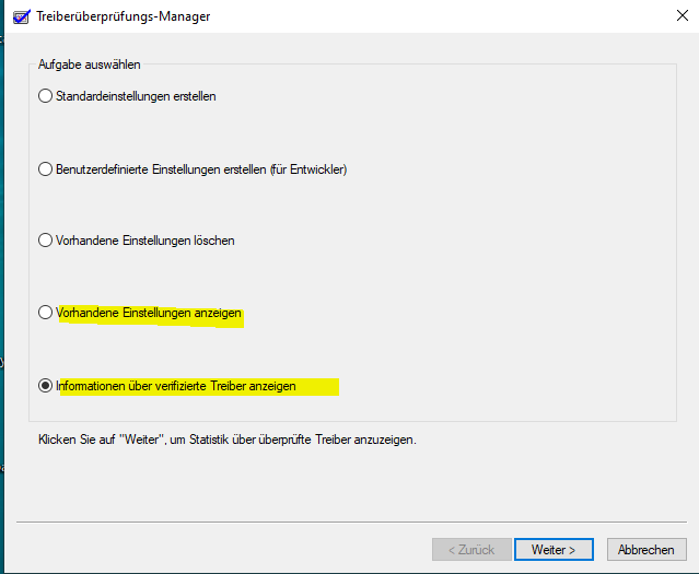

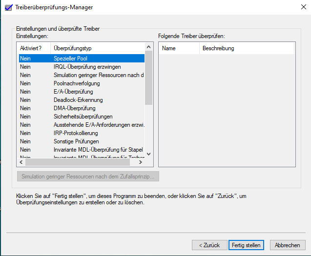

Gib mal verifier im Start-Menü ein, und überprüfe das.
Was mache ich da genau wenn ich das Program starte?
Sieh dir die verlinkte Anleitung an. "Vorhandene Einstellungen anzeigen" oder "Informationen über verfifizierte Treiber anzeigen". Da sollte links alles auf "Nein" stehen, und die rechte Seite leer sein.

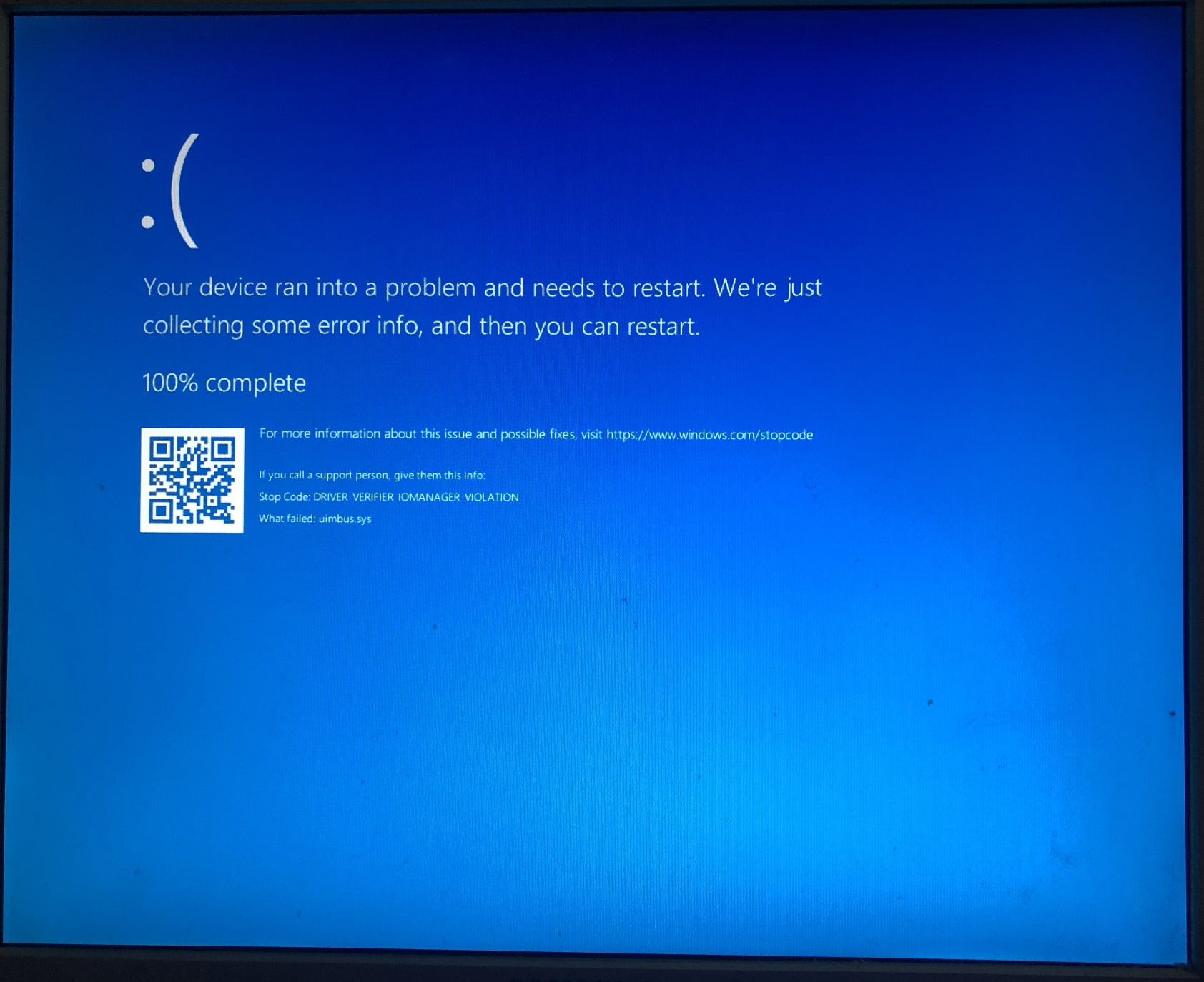

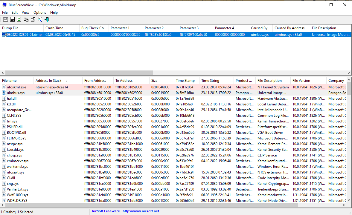

So sieht's aus, wenn Treiber überprüft werden (Beispiel mit dreien), gerade selbst probiert. Beim Löschen der Einstellungen und Reboot kam auch prompt ein Bluescreen 0xC9 - DRIVER_VERIFIER_IOMANAGER_VIOLATION:D )
Bluescreen_0xC9_DRIVER_VERIFIER_IOMANAGER_VIOLATION_2022-08-03_09-49.jpgBluescreen_0xC9_DRIVER_VERIFIER_IOMANAGER_VIOLATION_2022-08-03_09-49_Bluescreenview.PNG
[Die Treiberdatei uimbus.sys kommt vom Paragon HDD Manager]
Ach- sorry hatte ich nicht gesehen- steht alles auf nein. Habe jetzt aber auch so ziemlich alles außer der Maus abgezogen vom PC.
