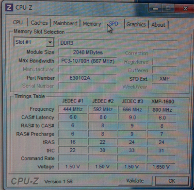

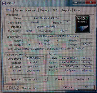

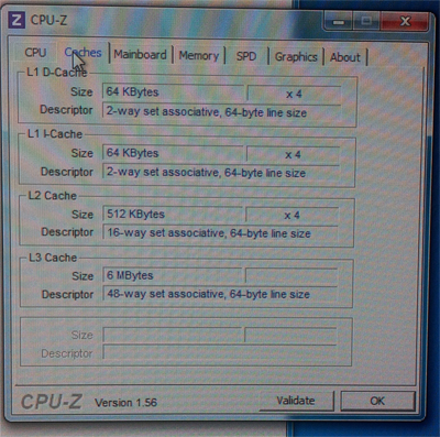

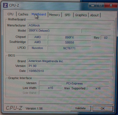

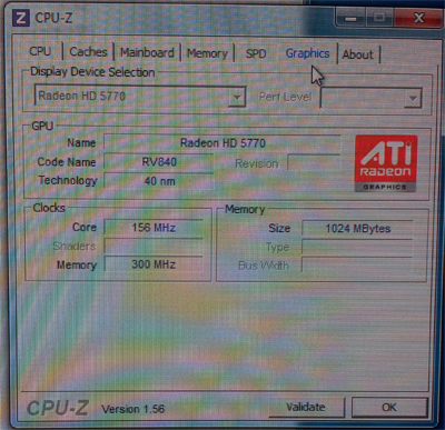

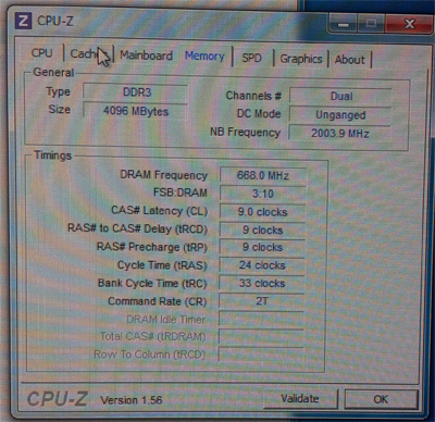

Dein System auflisten inkl. Bilder von CPUz ( alle... ) wäre auch nicht schlecht, denn einige Fehlerquellen kann man direkt voraussagen.
wie gesagt Diagnosetoll vom Hersteller der Festplatte läuft gerade
danach lass ich Memtest mit einigen Durchläufen drüber laufen
.. mal sehen was die beiden Programme auswerfen
hier mal noch die Bilder aus CPUz

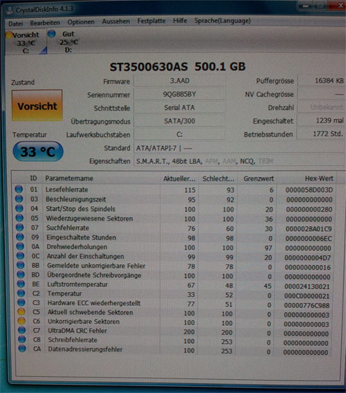

Poste auch noch ein Screenshot von CrystalDiskInfo.

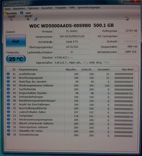

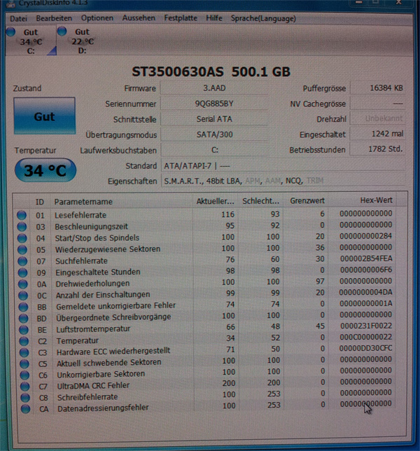

hier noch die Screenshot von CrystalDiskInfo

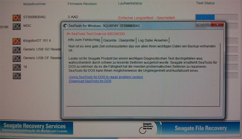

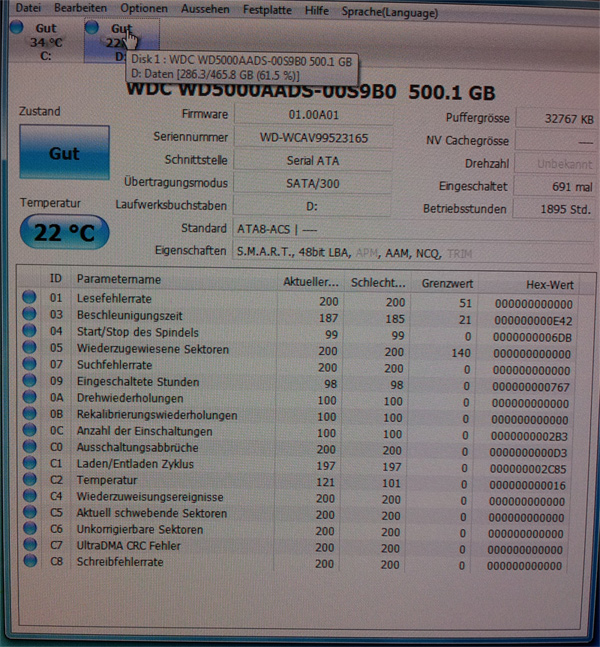

so hatte vergessen die 2. Festplatte auch mit einem Herstellertool zu überprüfen. Bei der 2. Festülatte gab es einen Fehler (siehe 3. Bild).
Auf dieser Festplatte sind aber nur Daten abgelegt - kann es sein das die trotzdem den Bluescreen auslöst ???

Ja stimmt ist ja doch die Systemfestplatte

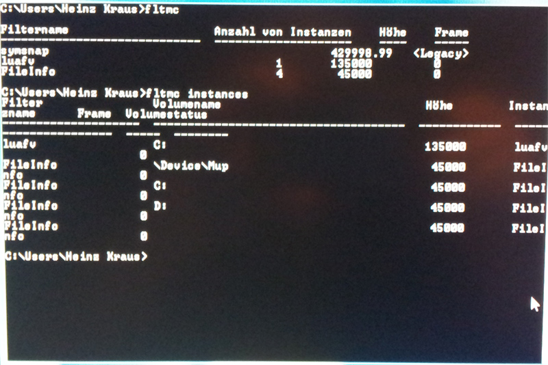

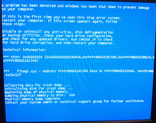

heute Morgen kam dann ein neuer Fehler und ich musste den rechner mehrfach neu starten bis er letztendlich wieder hochgelaufen ist. Dann kam nach kurzer Zeit einen neue Fehlermeldung.
Habe mal einen Screenshot der Fehlermeldung gemacht und eine Abfrage im cmd gemacht

Vierenschutz ist keiner drauf da der Rechner nicht im Internet ist.
Ansonsten habe ich Ghost drauf als Backupsicherung

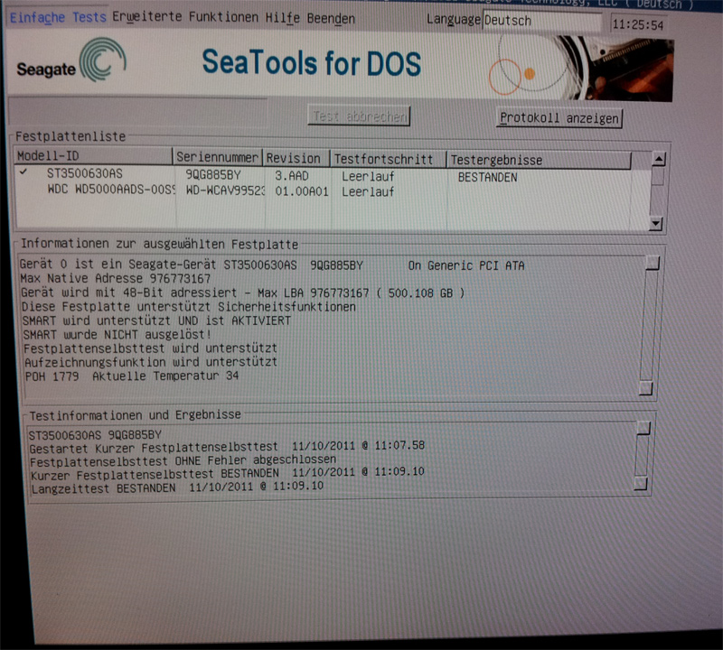

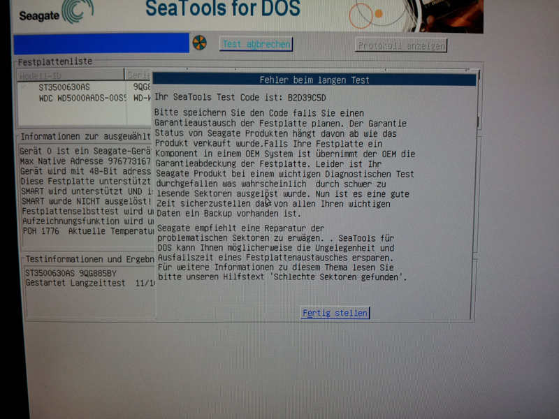

im Moment habe ich noch SeaTools for DOS laufen und auf der Festplatte wurde bereits 3 Fehler festgestellt und ist er bei 61% mit der Überprüfung der Festplatte
EDIT: so Langzeittest ist durch und es konnten 3 Fehler gefunden werden. Nach dem fertigstellen konnte ich die Fehler über das Programm reparieren lassen und es wurde angezeigt ... Langzeittest nach reparatur bestanden.
Werde jetzt noch einmal den langzeittest drüberlaufen lassen um zu sehen ob weitere Fehler auftauchen.
Ein Sreenshot von der Meldung am ende des Test habe ich hier noch angehängt.
Kann es sein das diese fehlerhaften Sectoren durch ein Defragmentierungsprogramm verursacht wurden ???
nochmal EDIT: so nachdem ich ja beim ersten Langzeittest diese 3 Fehler hatte und diese duch das Programm reparieren lies, ist der zweite Langzeittest nun über 63% und hat die Fehler die er vorher bis dahin gefunden hat nicht wieder gefunden. Könnte ich Glück haben und das Problem ist gelöst ?

Ob die Sektoren fehlerhaft sind, ist noch nicht sicher. Poste nach der Prüfung noch mal ein Screenshot von CrystalDiskInfo. Da sollte dann zu sehen sein, ob die Sektoren fehlerhaft waren und ausgetauscht wurden.
Schwebende Sektoren (schlecht auslesbare Sektoren) allein sind noch kein Anzeichen für einen Defekt.

Poste bitte einen aktuellen Screenshot von CrytalDiskInfo, ist ja noch nicht klar, ob du die Platte überhaupt fehlerhafte Sektoren hat. Und falls doch, solltest du die Werte weiter beobachten. Sollten die fehlerhaften Sektoren ständig ansteigen, wäre der Austausch der Platte evtl. sinnvoll.
hier die aktuellen Screenshot von CrytalDiskInfo

Keine fehlerhaften Sektoren, alles in Ordnung.
