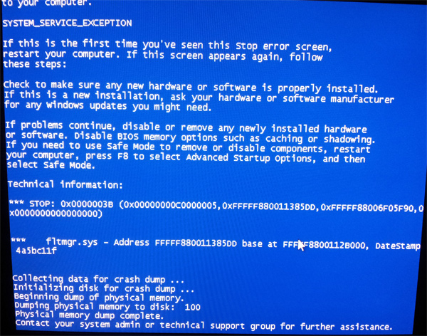

hat nicht lange gehalten. Nun kommt eine weitere Fehlermeldung siehe Anhang. Kann das immer noch die Festplatte sein
EDIT: habe mal Gegoogelt und folgende Fehlerlösung gefunden:
http://support.microsoft.com/kb/980932/de
habe das Hotfix mal installiert und bin nun gespannt ob dies nun hilft

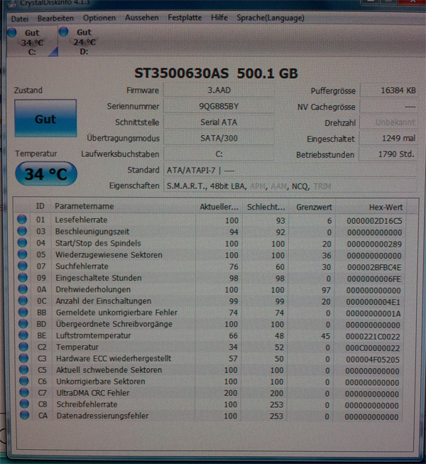

welche SMART Werte ?
ach die ... denke da hat sich nichts geändert
und bei der zweiten hat sich nicts geändert ist auch wie schon die ganze Zeit i.O
Mit CrystalDiskInfo noch einmal von allen Festplatten aktuelle Screenshots posten, das sind die SMART Werte.

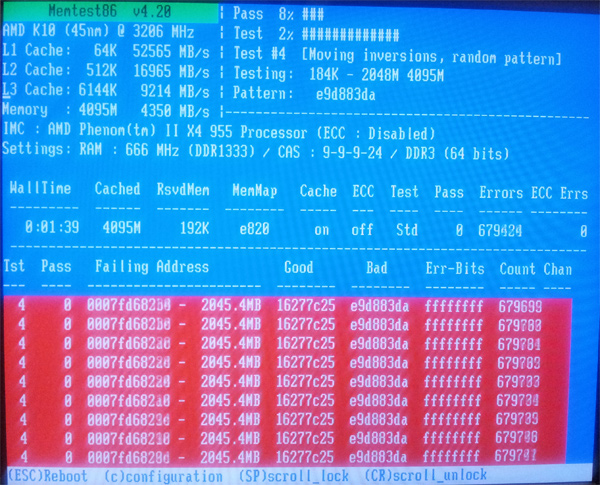

Fazit: jedenfalls auffällig sind die Zugriffsverletzungen aller 0x24 und 0x1000007E, sowie der 0x1A (Bug Check 0x1A: MEMORY_MANAGEMENT), hier bleibt m.E. der RAM als Verdächtiger, trotz bestandenem Memtest.
na dann werde ich nochmal 10 Stunden Memtest laufen lassen mal sehen was kommt
Das mit dem RAM ist mir auch schon gekommen. Da der Rechner auch teilweise erst nach dem 5 mal Resetten hochgelaufen ist. Werde den Ram jetzt nochmal mit Memtest testen, mal sehen was rauskommt
Hi,
Heute hat es nich lange gedauert. Fehler im Ram siehe Screenshot
Hi, da ist noch Garantie drauf. Habe sie bereits eingepackt und werde sie am Montag versenden. Auf ein paar Tage kommt es nicht an. Da der Händler diese Ram´s nicht mehr im Program hat werde ich eh andere bekommen. Werde euch aber bescheid geben wenn die neun Rams da sind und der PC dann wieder ... dank eurer Hilfe ... einwandfei läuft
