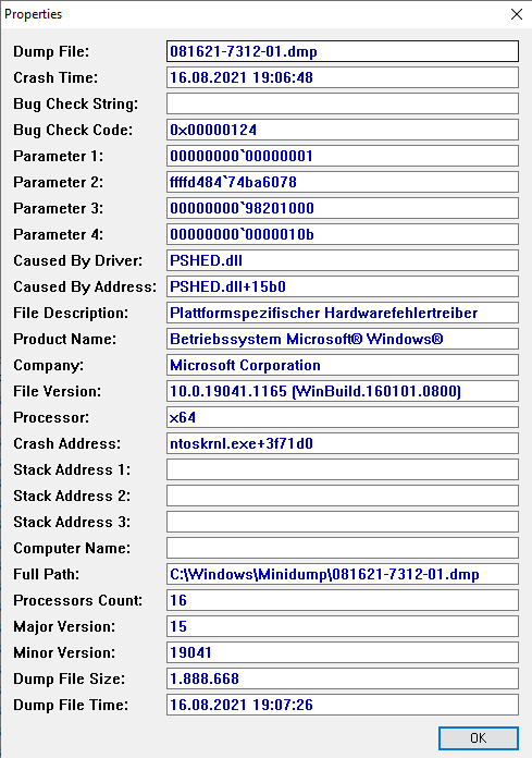

Ich habe mir BlueScreenView mal heruntergeladen:
Folgende Aussage über den Bluescreen wurde getätigt.
Ich weiß nicht, wie ich weiter vorgehen soll....

MODULE_NAME: AuthenticAMD
IMAGE_NAME: AuthenticAMD.sys
STACK_COMMAND: .thread ; .cxr ; kb
FAILURE_BUCKET_ID: 0x124_1_AuthenticAMD_PROCESSOR__UNKNOWN_IMAGE_AuthenticAMD.sys
OS_VERSION: 10.0.19041.1
BUILDLAB_STR: vb_release
OSPLATFORM_TYPE: x64
OSNAME: Windows 10
Der Fehler liegt beim Prozessor
1. Passt der Prozessor zum Motherboard?
2. Bios auf dem neusten Stand?
3. Chipsatztreiber neu installiert?
4. Prozessor übertaktet?
5. Wird der Prozessor zu warm?
6. Prozessor defekt?

Corpus Delicti schrieb:
Der Auslöser scheint ja PSHED.dll zu sein.
mal rausgesucht (häufigste Ursachen):
  • Failing or incompatible hardware.
  • Corrupted system and registry files.
  • Incompatible or damaged drivers.
  • Overheating PC components.
Nachtrag: hier auch Ryzen + PSHED.dll + 15b0
https://www.computerbase.de/forum/threads/bluescreens-ryzen-amd-5900x.1995256/
Ich vermute, dass die CPU aufgrund der hohen Temperaturen, die sie bei mir hatte, schaden erlitten hat und ich deswegen nun Probleme habe. Sogar wenn sie jetzt genügend gekühlt wird und nicht wärmer als 70°C wird, stürzt mein PC ab...
Ist die CPU defekt?
Hast du MSI-Software für Mainboard oder GraKa installiert?
Ne beides nicht.
Ich habe bereits Windows neu aufgesetzt und nur wenige Programme/ Treiber installiert.
Theoretisch sollte die Fehlersuche, sollte es Softwarebedingt sein, schnell gehen.

Silver Server schrieb:
Die Diskussion ist ja ganz schön, aber die Dumpfile weißt eindeutig der Prozessor als Ursache aus.
also kurz gesagt ist der Prozessor defekt?
