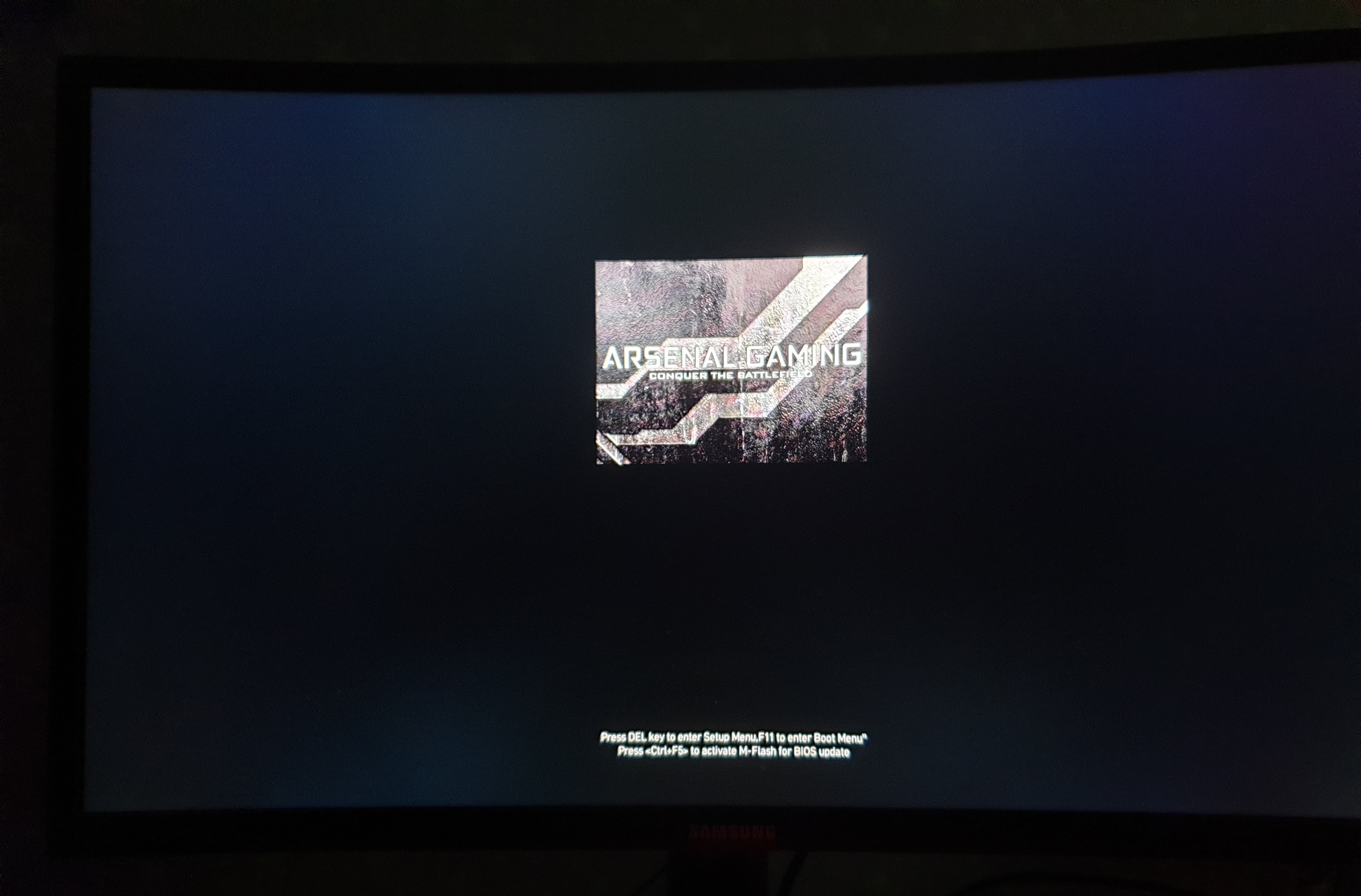

Ich wollte den PC gerade hochfahren, da hängt er wieder genau an der Stelle (siehe Bild).
Nachdem ich die BIOS Version 7C02v35 installiert habe, wurde das Problem nicht besser.
Der PC war jetzt einen halben Tag nicht an. Also Temperaturprobleme kann man so ausschließen nehme ich an.
Ist dann die CPU defekt?
Hatte jemand mal eine defekte CPU und sieht hier parallelen?
ich habe wieder den neusten Bios Installiert.
Jetzt fährt der PC zumindest wieder hoch. Manchmal hängt sich der PC aber wieder an der gleichen Stelle wieder auf.
