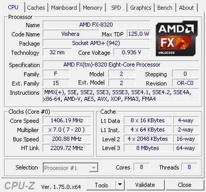

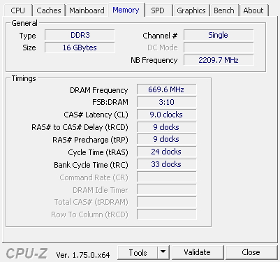

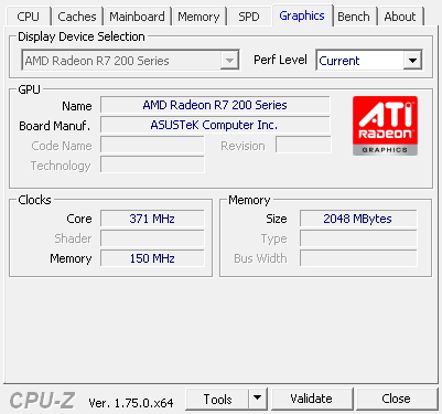

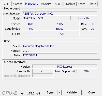

Hier noch einige Screenshots von CPU-Z, vielleicht kann da jemand falsch eingestellte Voltages etc. erkennen.
Würde mich über Hilfe sehr freuen, ich kann halt echt nicht am PC arbeiten sondern nur zocken...
