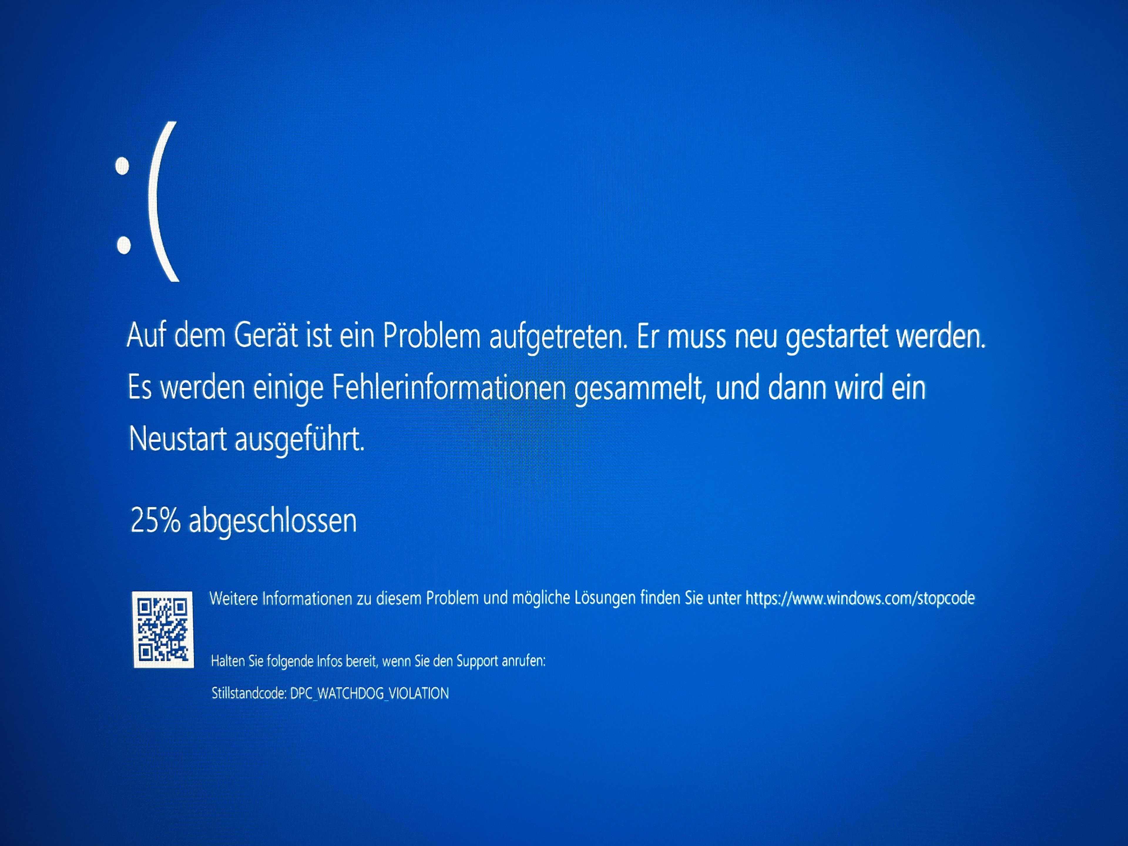

Ab hier hängt der Rechner sich auf dem LogIn Screen auf. Ich kann den eine Stunde auf dem LogIn Screen laufen lassen, ohne Probleme.
Sobald ich das Passwort eingebe und Quittiere erhalte ich sofort einen BlueScreen.
Das wiederholt auch unendlich oft.
In den abgesicherten Modus komme ich nicht rein.
Wer kann mir hier weiter helfen?
Hab jetzt heute Windows schon 3 mal neu installiert und jedes Mal das selbe.
Auch wenn ich das komplett nackte System direkt nach der Installation neu starte erhalte ich einen BSOD….
Ich komme nach dem ersten Neustart einfach nicht mehr auf den Desktop.
Erst wenn ich die Platte formatiere und das System neu installiere. Genau einmal.

Fehler gefunden. Es lag am WLAN Stick!?
Habe meine externe SATA ssd angeklemmt, Windows installiert, selbes spiel wieder.
Dann Ubuntu 22.10 Problemfrei!
Muss also an Windows liegen. Die einzige Konstante die ich immer hatte war dieser Stick.
Also ohne Stick von der m2 gebootet - siehe da alles ist iO.
Ich hau das jetzt nochmal frisch drauf und beobachte aber ich geh stark davon aus das hier das Problem lag.
Handelt sich um einen TP Link Archer, der ist vlt ein halbes Jahr alt…
Lustig wie sowas passieren kann…

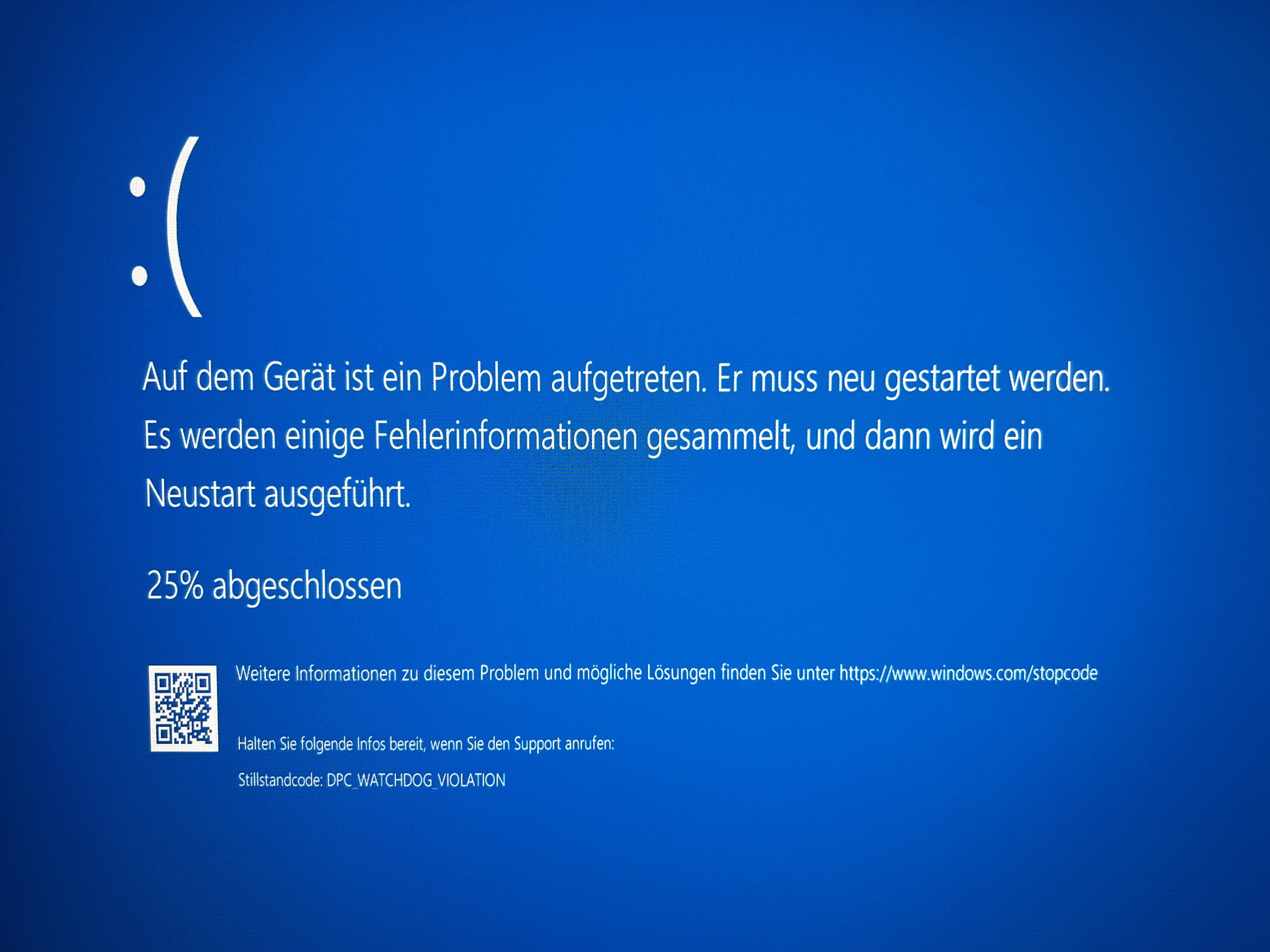

Ich bekomme hier die Krise. 2 verschiedene WLAN Sticks, einmal mein neuer TP Link Archer T3PU und einmal ein etwas älterer Fritz Stick.
Ich kann das beliebig oft wiederholen. Rechner hochfahren, Stick reinstecken, sofort Bluescreen mit dem oben stehenden Fehler.
Im Dump ist jedes mal der ntoskrnl.exe drin. Stecken die Stick bereits beim Start drin so bleibe ich wieder beim LogIn Screen hängen.
Ich habe keine Möglichkeit hier LAN zu legen. Wie kann das sein? Habe die Treiber schon mehrfach deinstalliert, Installation des Originaltreiber angestoßen, Stick rein, Installation fortgesetzt.
Sobald einer der beiden Stick dann vom System erkannt werden schmiert der Rechner ab.

https://www.heise.de/tipps-tricks/DPC-Watchdog-Violation-so-beheben-Sie-den-Fehler-4683212.html
  1. Hardware ist nicht kompatibel mit Windows 10: Der blaue Bildschirm mit der Meldung "DPC Watchdog Violation", der auch als Bluescreen of Death bezeichnet wird, geht häufig auf eine Hardware-Inkompatibilität zurück. Wenn Sie z.B. in letzter Zeit inkompatible Hardware angeschlossen haben, kann der Bluescreen erscheinen. Das passiert, wenn externe Hardware initial angeschlossen wird.
  2. Veralteter, beschädigter oder falsch installierter Gerätetreiber: Ein weiterer häufiger Grund sind falsche oder veraltete Hardware-Treiber. Ursache ist auch in vielen Fällen der Festplatten-Treiber, der das aktuelle Update der Windows-10-Version nicht unterstützt.
  3. Konflikt zwischen zwei Software-Anwendungen: Wenn eine neue Software mit einer bereits auf Ihrem System vorhandenen Software inkompatibel ist, kann dies den DPC-Watchdog-Fehler verursachen.
