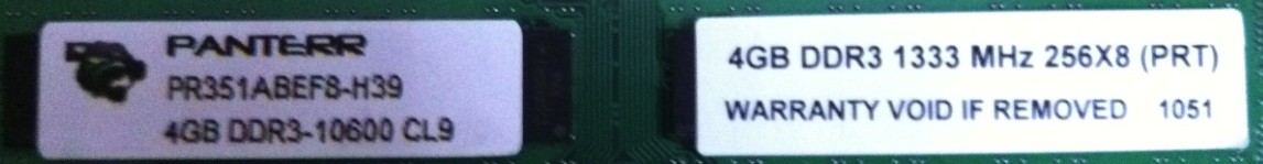

Also Leute hier der Screen von meinem RAM. Konnte jetzt nur einen raus nehmen, da der Kühler im Weg ist. Hab aber nochmal so geschaut und soweit ich das sehen kann, steht auf der anderen RAM dasselbe.
Wenn ich das mal so mit der Kompatibilitäsliste Vergleiche siehts wohl sehr düster aus :(
http://ftp.gigabyte.de/FileList/Memory/mb_memory_ga-870a-ud3.pdf
So ein Dreck echt.......... vor allem sollte da nicht Kingston drauf stehen? Zumindest sind die RAM's auf meiner Rechnung von Kingston.
Edit: Übrigens sorry fürs Bild...... Handykamera ;)

Zu letzt noch der Hinweis: Auf deinem Speicher steht "Panterr PR351ABEF8-H39". Wie kommst du auf Kingston? Wenn auf der Rechnung Kingston steht, dann würde ich den austauschen. Das kann in Zukunft problematisch werden, wenn es nicht schon ist. Zu dem Speicher findet man nichts und von Panterr habe ich auch noch nie was gehört. Wahrscheinlich ist es Billigspeicher, der inkompatibel zu deinem Board ist.
Je nachdem, wie die Stabilitätstests ausfallen, würde ich mich auf jeden Fall auch bei dem Shop beschweren. Wenn der Speicher tatsächlich inkompatibel zum Board ist oder mindestens nicht korrekt eingestellt ist, dann wäre es Aufgabe des Shops, beim Zusammenbau auf Stabilität zu testen. Dafür hast du ja bezahlt. Und jetzt musst du die Arbeit machen und kannst dein bezahltes System nicht nutzen. OK, Tests abwarten.

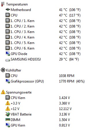

Also ich hab Prime95 jetzt mal 2 Stunden laufen lassen. Beim ersten Versuch ist das System instant zusammen gebrochen. Beim zweiten Versuch hat soweit alles geklappt. Denke die Temps sind auch in Ordnung.
Nur was mir etwas sorgen bereitet ist das Worker #3 (sollen ja die Kerne sein) nach 1min gestoppt wurde und Worker #1 nach etwa 7min. Ist wahrscheinlich kein sonderlich gutes Zeichen oder......
