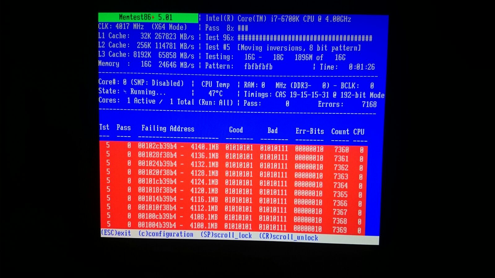

Ich hab dazu http://www.memtest.org/ verwendet. Wichtig ist da halt das man nach dem Rechnerstart (der vorher einige Stunden ausgeschalten war) direkt von der Memtest CD startet, sonst kann man den Fehler in dem Fall nicht provozieren.
Zur Info mal ein Bild am Anhang, so sah das dann bei mir aus.
Nicht wundern über die Timings und der DDR3 Kennung (war ein DDR4 Board) aber das Tool ist schon etwas älter und erkennt die neueren Systeme nicht, was aber keinen Abbruch bei der Fehlererkennung tut.
