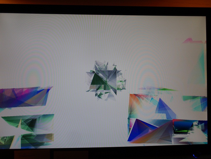

Gestern habe ich, als der Rechner mal fehlerfrei lief, probiert Crysis zu spielen, doch sobald das Intro kommt, sieht man auf dem Bildschirm nur noch seltsame, sich bewegende Dreiecke (siehe Screenshot).

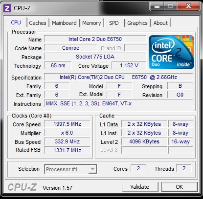

Ich hatte zuerst die neue GraKa im Verdacht, kam jetzt aber auf die Idee, dass es auch der neue Speicher sein könnte. Ich habe das BIOS auf die neueste Version upgedated sowie über 2 Stunden memtest86 laufen lassen, ohne Fehlermeldung. Die Probleme traten weiterhin auf. Dann habe ich den neuen Speicher durch den alten (2 DDR2 1GB - Module ersetzt), und siehe da, das System lief einen kompletten Tag fehlerfrei, ich konnte auch Crysis zocken ohne Probleme.

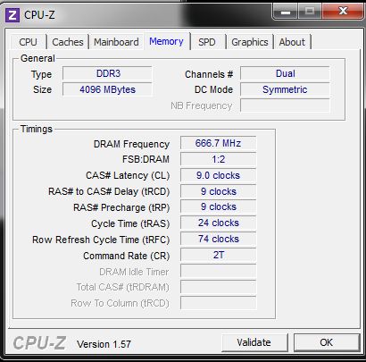

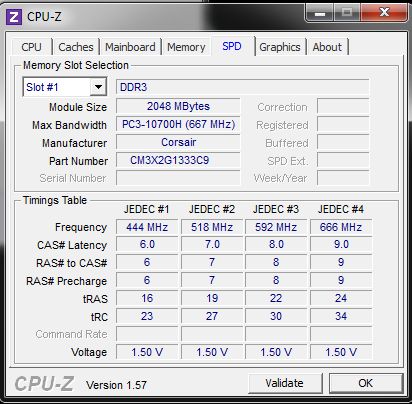

Im Anhang habe ich 3 Screenshots mit CPU-Z und dem neuen Speicher gemacht, vielleicht helfen die bei der Fehlerfindung weiter.

Dann Spannung erhöhen für Speicher.
Vll undervolted dein Board sie....
Neuestes Bios is drauf?
Corsair Ram zurück schicken und dafür Kingston Value RAM nehmen und ruhe ist !!
PS: und dann kannst gleich 8 GB RAM kaufen ! hast mehr davon glaub mir ! (Win7)

versuche es erst einmal, den Speicher etwas herunterzutakten. Z.B. statt 666 MHz auf 533.

Den würd ich gerade wegen dem 1. Bild auch wieder in Betracht ziehen.

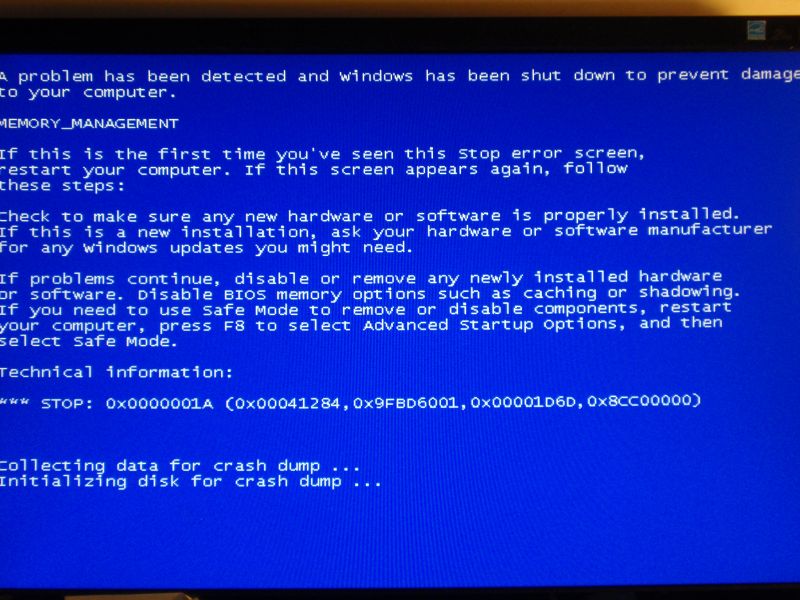

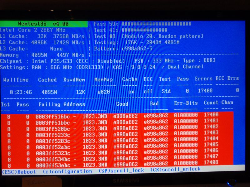

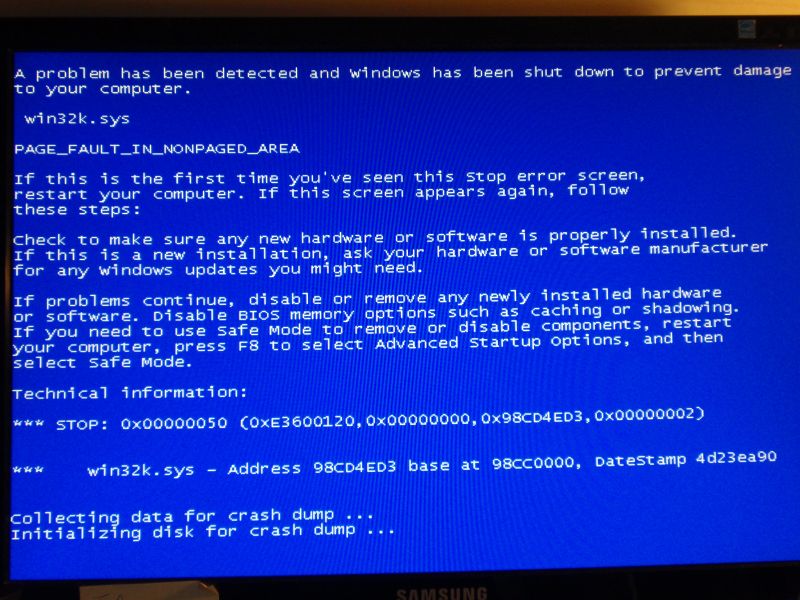

Vor ca einer Stunde gings aber dann plötzlich wieder mit den Bluescreens los, diemal jedoch mit neuen Fehlermeldungen (siehe Anhänge). Da nun in den Bluescreens zum ersten mal Speicherprobleme genannt wurden, dacht ich mir ich führ nochmal Memtest86 aus. Ich hatte ja bereits geschrieben, dass ich das schonmal über einen Zeitraum von 2 Stunden ohne Fehlermeldungen gemacht habe.... Siehe da, nach etwas über 20 Minuten habe ich mal nachgekuckt und --> Screenshot
Jetzt steht ja eigentlich fest, dass der neue RAM nen ordentlichen Schuss weg hat, allerdings hätt ich jetzt noch ein paar Fragen an euch:
  • Wie kann es sein, dass ich Memtest86 vor ein paar Tagen über 2 Stunden laufen ließ, keine Fehler gefunden wurden, und heute bereits nach 23 Miunten über 17000 Fehler???
  • Mich verwirrt jetzt ein bißchen, dass erst heute bei den Bluescreens der Speicher als Ursache angezeigt wurde. Wie ich ja schon geschrieben hatte waren es Anfangs immer Dateien des Grafiktreibers, die als Ursache bei den Bluescreens standen (z.B. atikmpag.sys; atikmdag.sys)
    Kann es denn sein, dass auch ein defekter RAM Fehlermeldungen zum Grafiktreiber hervorruft oder muss ich damit rechnen, dass es neben dem defektem RAM trotzdem noch Probleme mit dem Grafiktreiber gibt?

naja, wenn aber die aussage kommt, das memtest 2h keine fehler lieferte, fällt der speicher als fehlerquelle eigentlich flach.
@TE
auf alle fälle würde ich mal im bios nachschauen, ob die automatik überhaupt die richtigen einstellungen für den DDR3-speicher setzt. dazu kannst du auch die defekten riegel nutzen.
wird wohl besser sein, da du dir eventuell neue wieder zerschießt ;)
