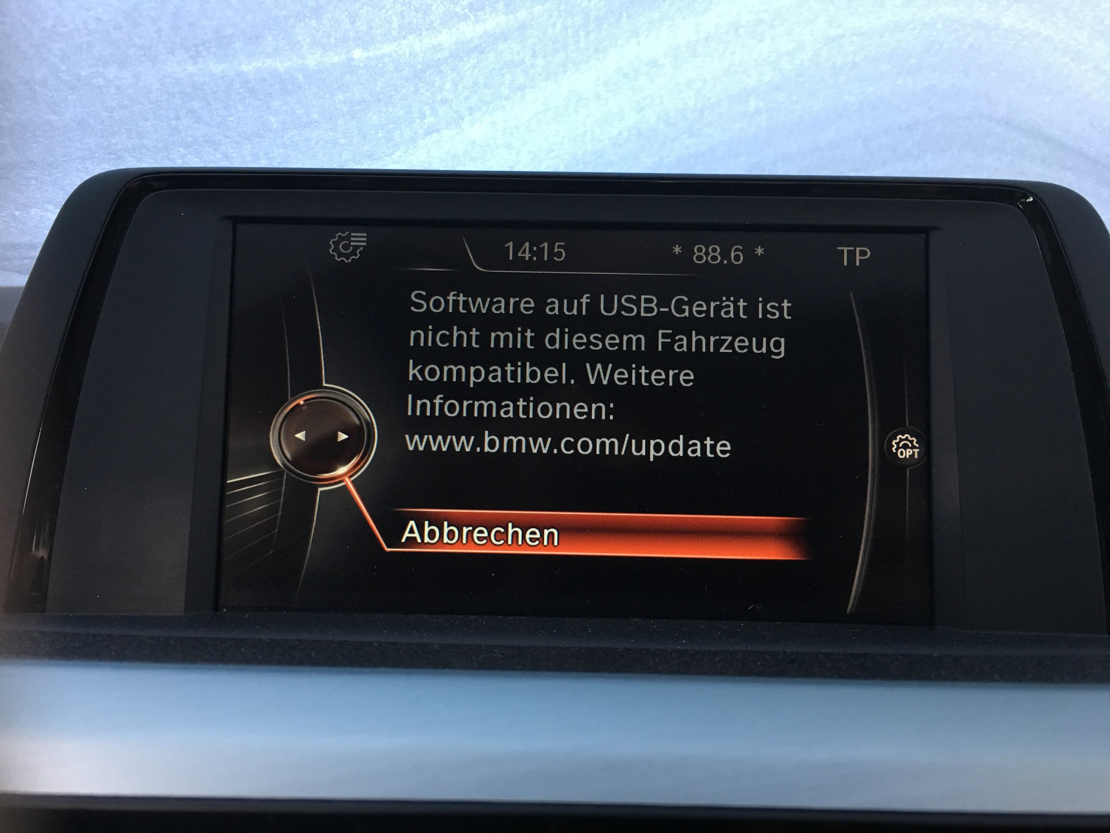

Versuche seit Wochen ein Update bei meinem BMW F31 Bj. 2014 einzuspielen, er lässt es aber nicht zu mit der Begründung "Software auf USB-Gerät ist nicht mit diesem Fahrzeug kompatibel" :(

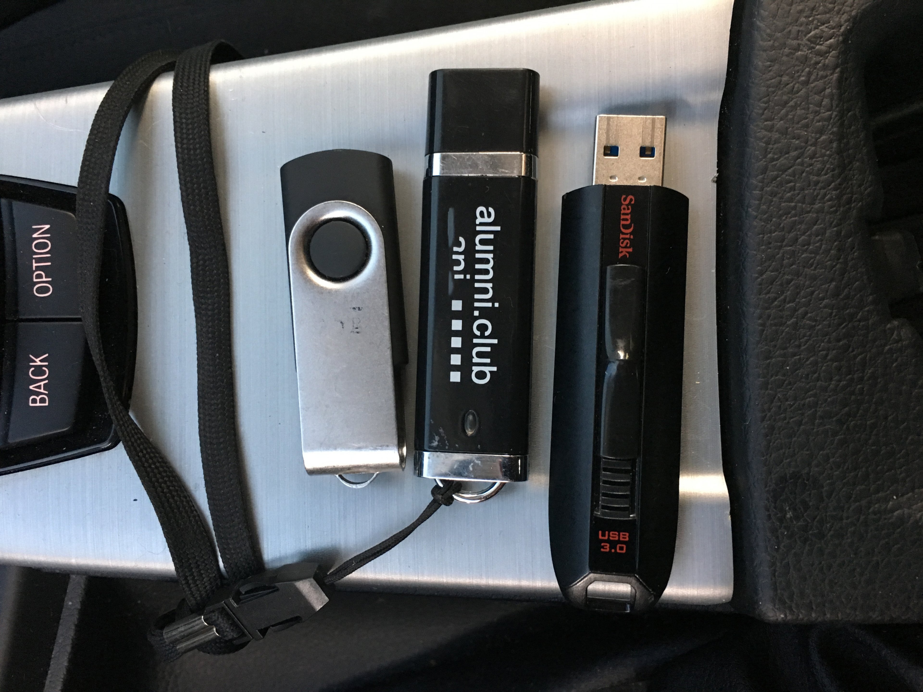

Ich habe schon drei verschiedene USB Sticks versucht, mit NTFS oder FAT32 formatierung, immer der gleiche Fehler.

@/root: Du hast es auch mit unterschiedlich formatierten Sticks versucht?

Die Fehlermeldung sagt es doch: (2. Bild)
Software auf USB Gerät ist nicht mit diesem Fahrzeug kompatibel
Das hat nichts mit dem USB-Stick zu tun. Die Software und dein Auto mögen sich eben nicht.
