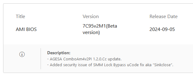

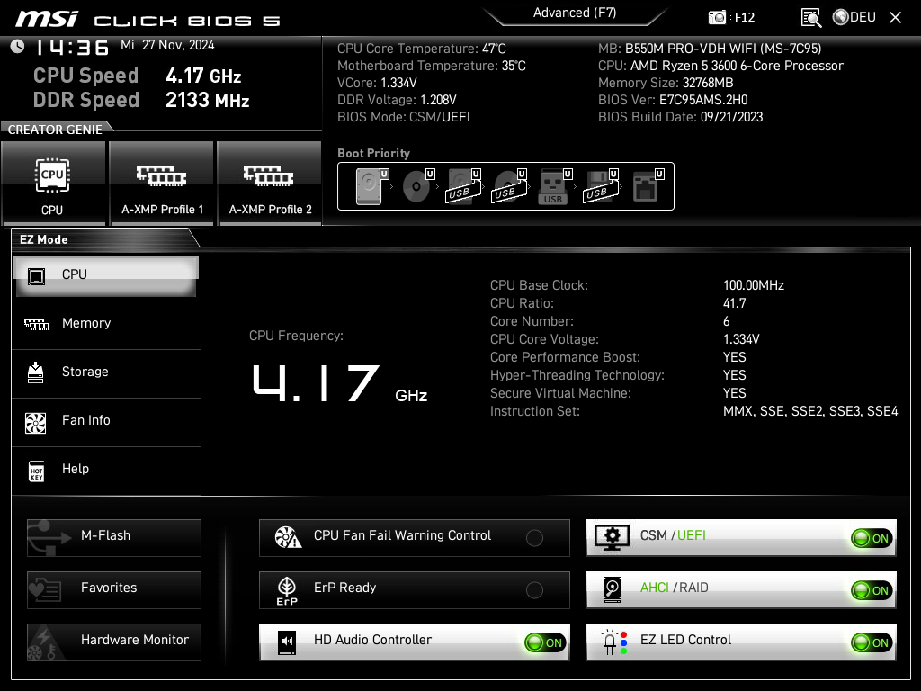

Laut einem Screenshot aus deinem älteren Thread ist dein Bios 1 Jahr alt. Hast du das inzwischen erneuert?

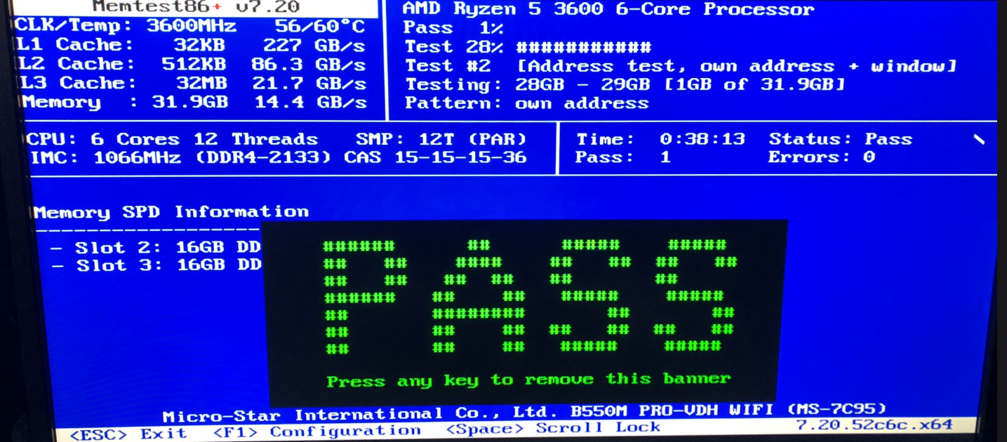

Und deine Rammodule sitzen falsch, so wie ich dasd sehe. Die sollten doch in Slot 2 und 4 sitzen?
Oder ich interpretiere den Memtest 86 Screen falsch, habe schon seit 10 Jahren keinen mehr gesehen.
das mit dem RAM ist etwas komisch die sitzen auf 2 und 4
Und das Bios hatte ich geupdatet und damit die früheren RAM Probleme erledigt
