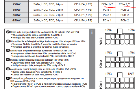

Bei BQ Netzteilen immer darauf achten, das beide Stromschienen genutzt werden:
Sprich Grafikkarte an Pcie1 & Pcie3 anschließen
Reaktionen: 4real
