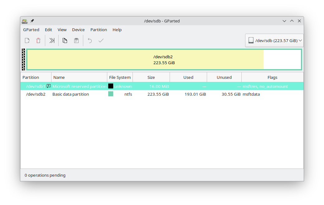

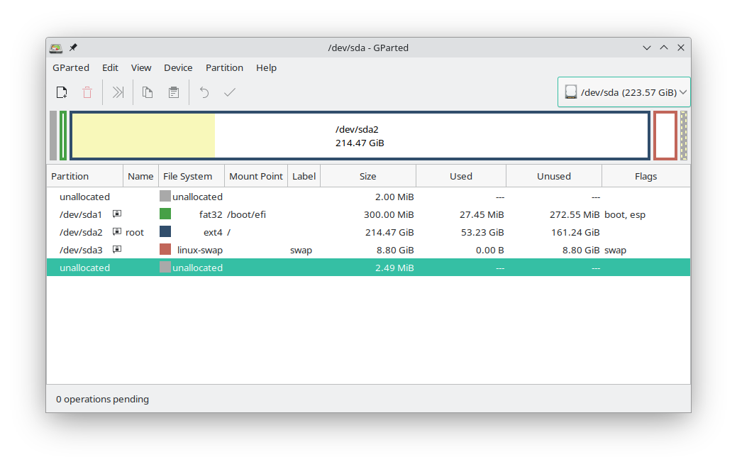

Auf dem ersten Screenshot die Windows Systemplatte und auf dem zweiten die SSD ohne die Windows nicht bootet, auf dieser ist auch ein Manjaro Linux instaliert.

Vereinfacht - die Bootfunktion ist auf der 2. Platte, Stichwort efi.
