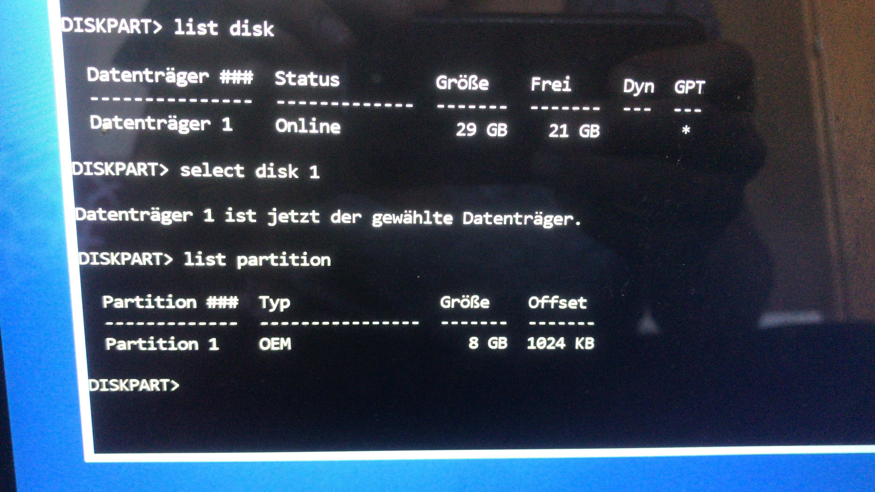

Dann habe ich es via UEFI versucht und wählte den Windows Boot Manager, welcher mir weder mit Starthilfe noch mit Wiederstellung helfen konnte. Da ich auch keine Image Datei hatte zum auswählen. Über den CMD im selbigen Menü habe ich versucht über Befehle wie chkdsk den Datenträger zu prüfen, jedoch ist nur die ssd sichtbar und eine Überprüfung nicht möglich da schreibgeschützt.

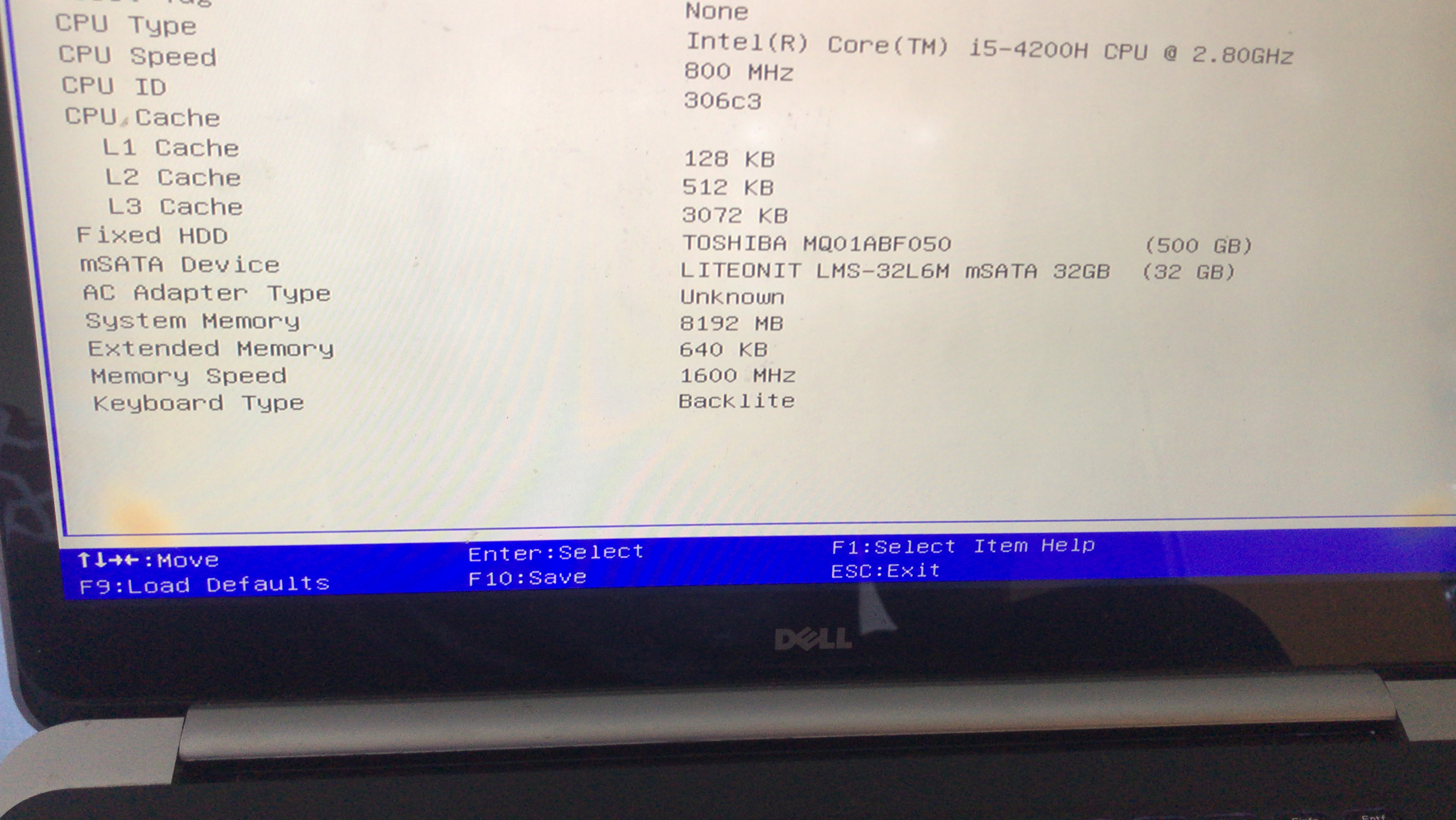

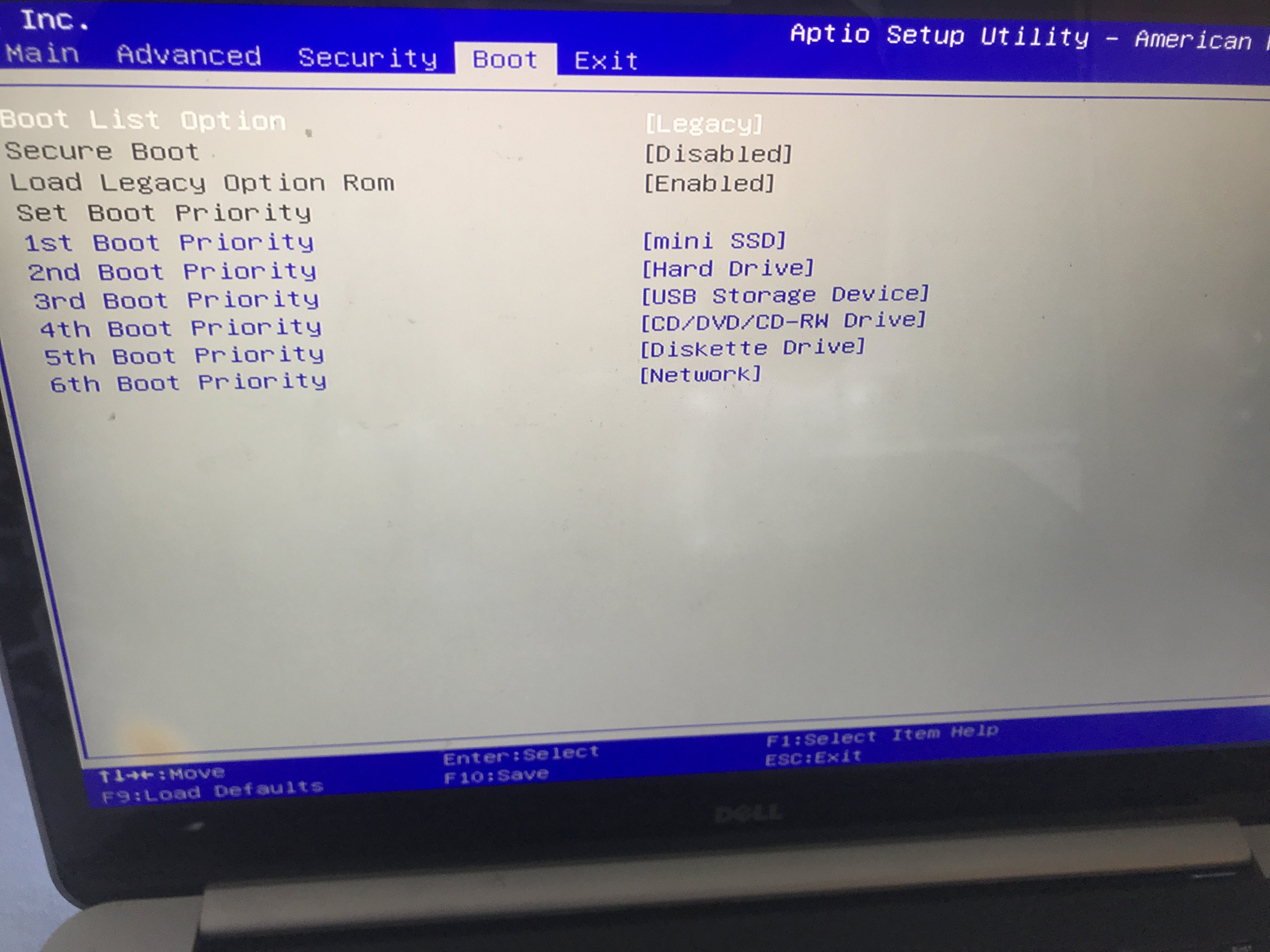

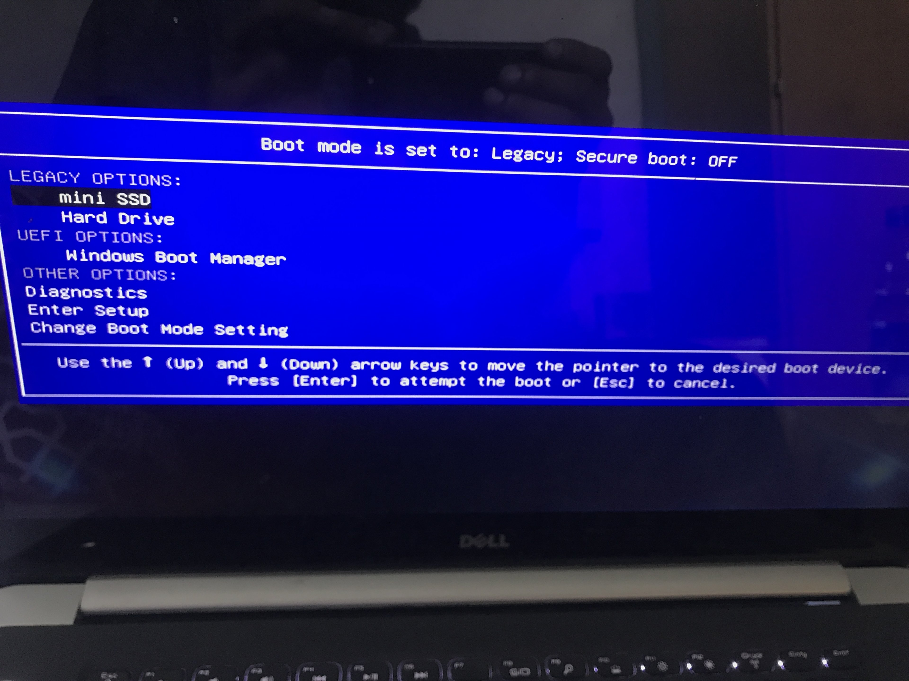

Mach bitte mal ein Bild von den auswählbaren Datenträgern im BIOS (und füg's hier einfach ein).
Reaktionen: Gowthu
Danke für deine schnelle Antwort , netter User :)
ich habe einen Laptop Dell XPS 15 daher nicht so einfach möglich^^ ich habe euch bzw dir mal eine Datei mit hochgeladen. evtl hilft das weiter.

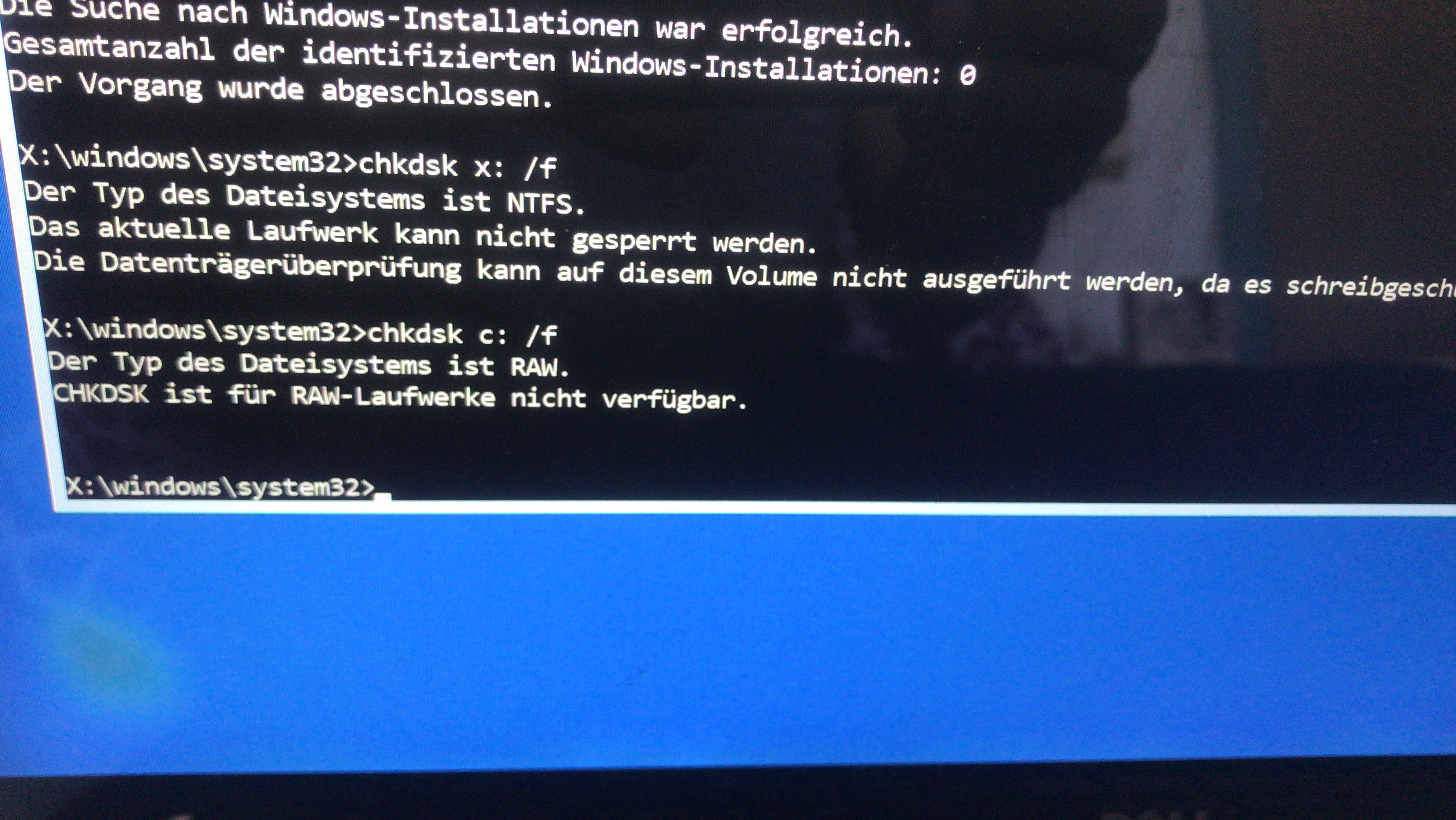

Hmmm, da steht das CHKDSK nicht auf einem RAW Laufwerk angewendet werden kann.
Das ist nicht gut, das ein Laufwerk als RAW klassifiziert wird. Das bedeutet das man nicht ohne weiteres auf Daten oder Partitionen zugreifen kann.
Kurz gesagt: Das Laufwerk ist wohl beschädigt (zumindest ein Teil davon) und deshalb gingen die dafür nötigen Informationen verloren.
Einziger mir bekannt Ausweg wäre, das Laufwerk neu mit NTFS formatieren. Das bedeutet natürlich einen Verlust aller Daten.
Wenn es sich dabei um den Windows Datenträger handelt, dann muss Windows neu installiert werden.
Im schlechtesten Fall ist dieser Datenträger aber auch unbrauchbar.

Hmm...BootManager-Reparatur schon durchgeführt.
Was mich irritiert, ist das RAW auf C: - das deutet ja eher auf ein kaputtes FileSystem (MFT) und resultierte auch schon öfter aus Win-Upgrades.
Leider besagen viele Beiträge auch aus anderen Foren, dass das bei SSDs meist nicht reparabel ist.
Natürlich kann man aber evtl. mit TestDisk eine Analyse/Reparatur versuchen. Dazu (mittels USB-Stick) eine Live-Distribution booten, z.B. UltimateBootCD.

Die Festplatte ist an sich auch nur zum starten der OEM gedacht also die SSD. Über diskpart wird mir auch nur diese als aktive Festplatte aufgelistet.
die HDD wird leider nicht angezeigt.Falls diese beschädigt wurde, wird sie dann nicht erkannt ? Aber wenn diese keine OEM Daten enthält, warum startet dann der PC nicht ?

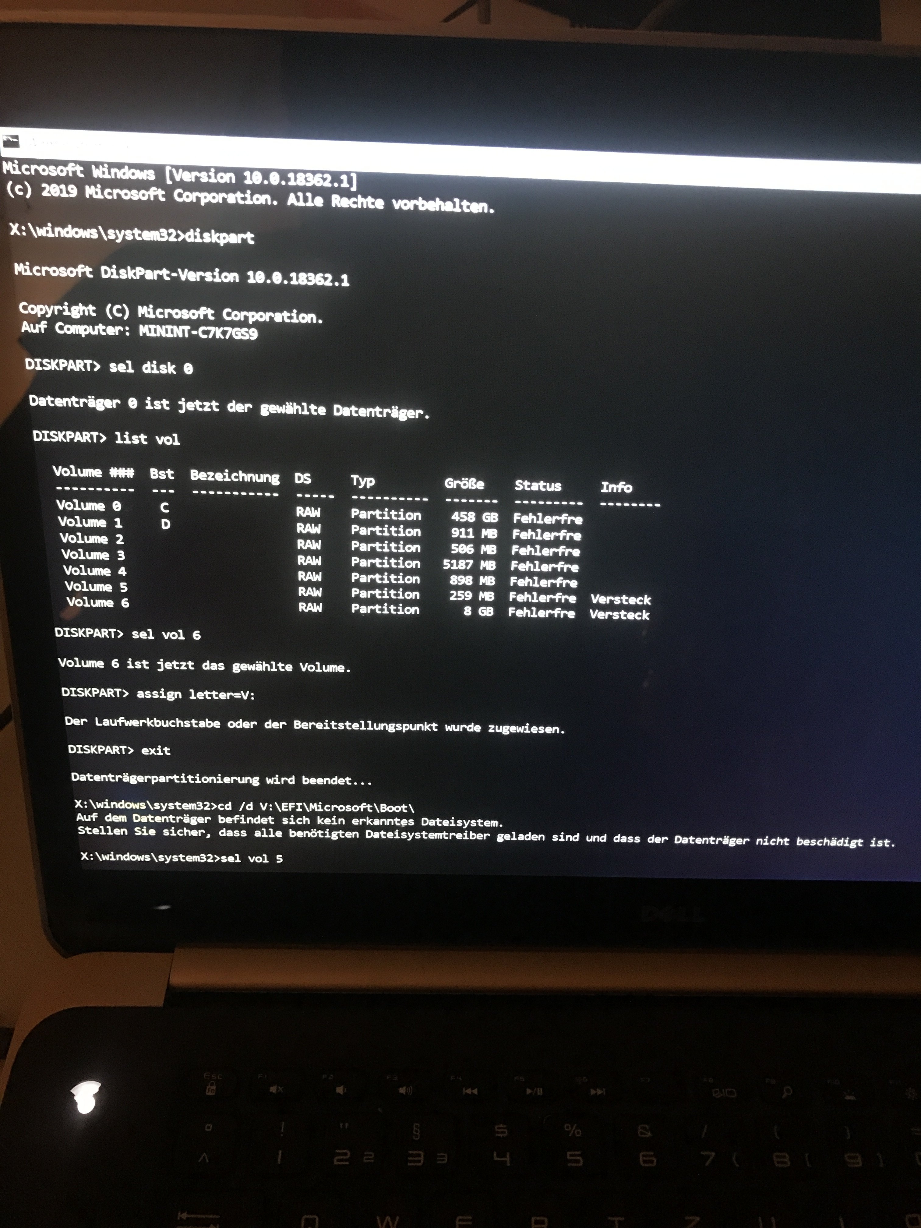

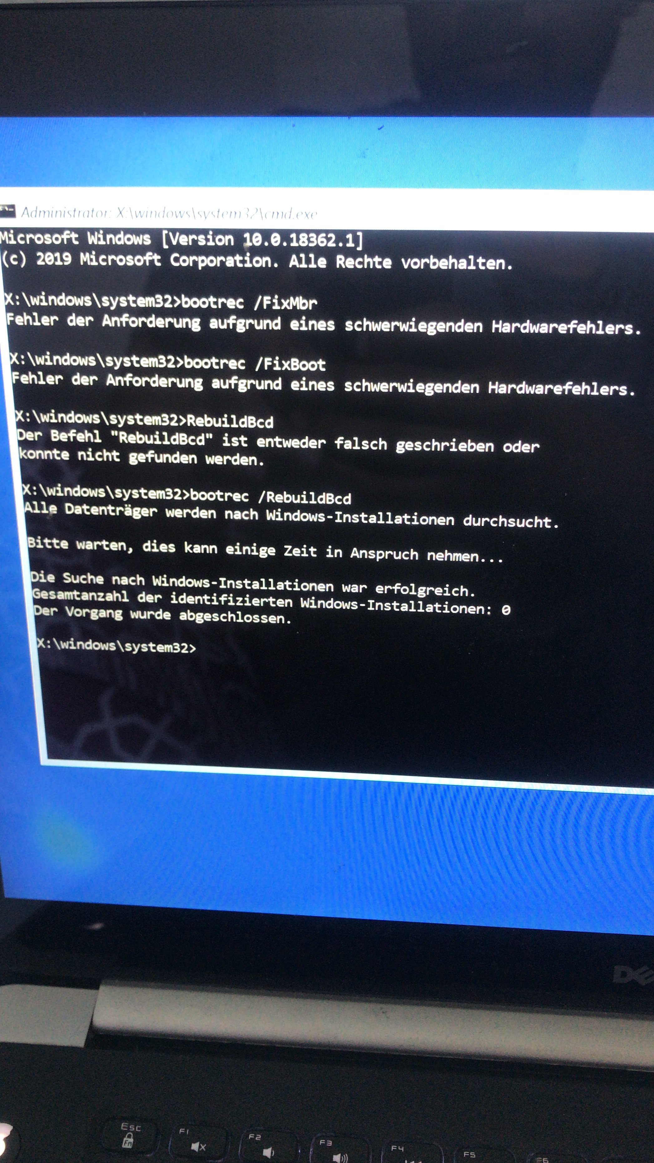

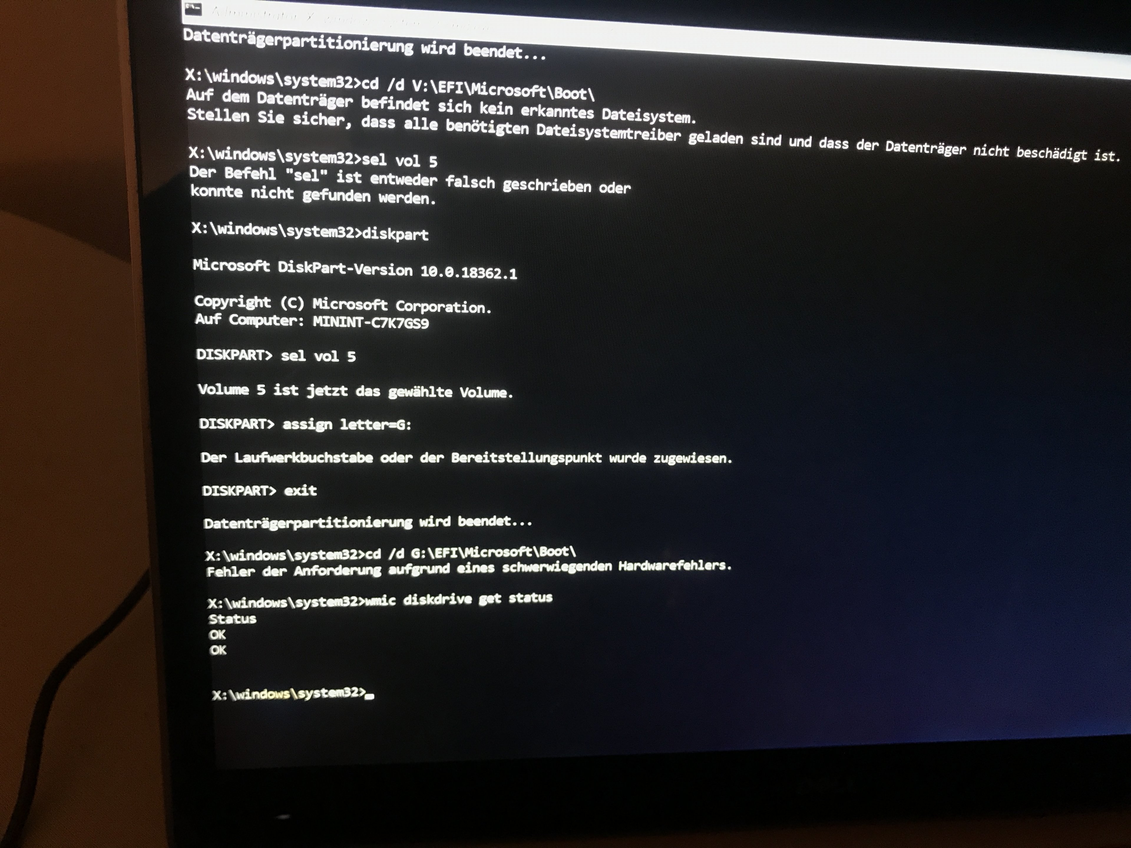

Aus dem Screenshot ist ja erkennbar, dass der Datenträger (SSD) wohl im GPT-Formatstil erstellt wurde - da funktioniert eine Reparatur des BootManagers allerdings etwas anders > siehe hier.
Vllt. ja nochmal vor der Neu-Installation (die eigtl. immer allerletztes Mittel sein sollte) probieren.
Reaktionen: Gowthu
Ich habe es nach der Anleitung gemacht und habe erneut die Fehlermeldung „Fehler der Anforderung aufgrund eines schwerwiegenden Hardwarefehlers“ erhalten. (S.Anhang). Laut Anleitung soll ich das Volume der EFI - Partition mit der FAT32 Systemdatei wählen. Dies ist leider nicht eindeutig erkennbar da alles eine RAW Datei ist.
Seine Bios Einstellungen sind aber anscheinend wohl für CSM/ Legacy Modus.
Windows 10 kann Uefi GPT und na klar auch Secureboot.
Mit Windows Bootmanager usw.
Dem Bios Boot Menü zum auswählen von was man booten will.
z.B. Uefi USB Stick wenn man mal Windows installieren will.

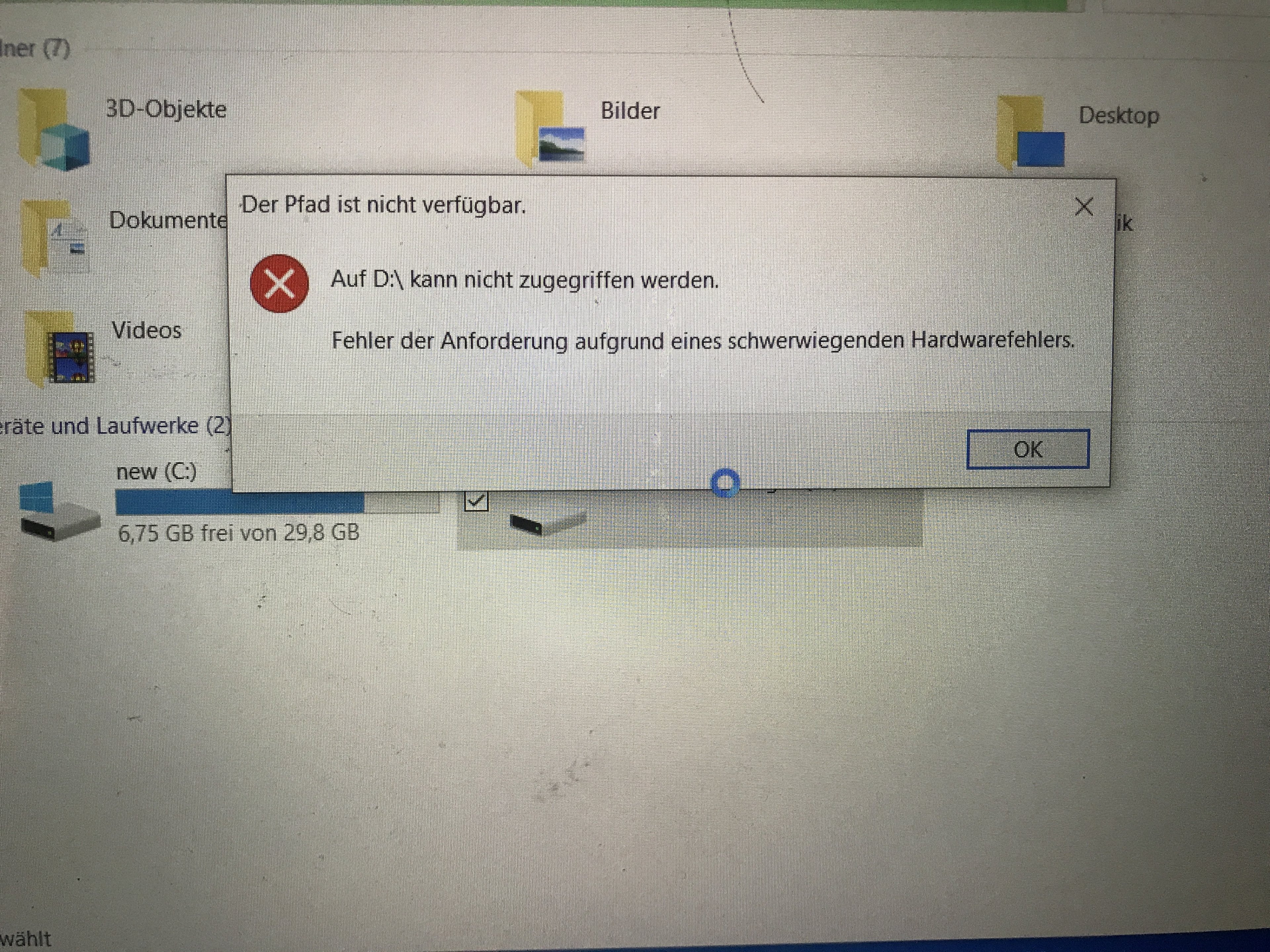

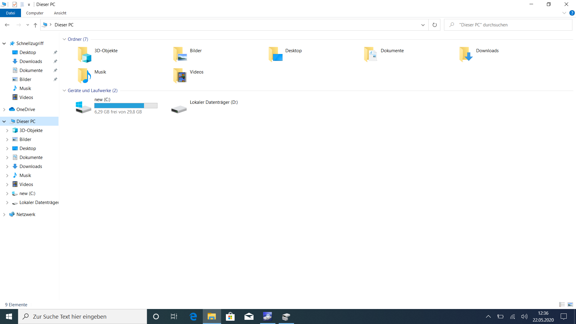

Guten Morgen,

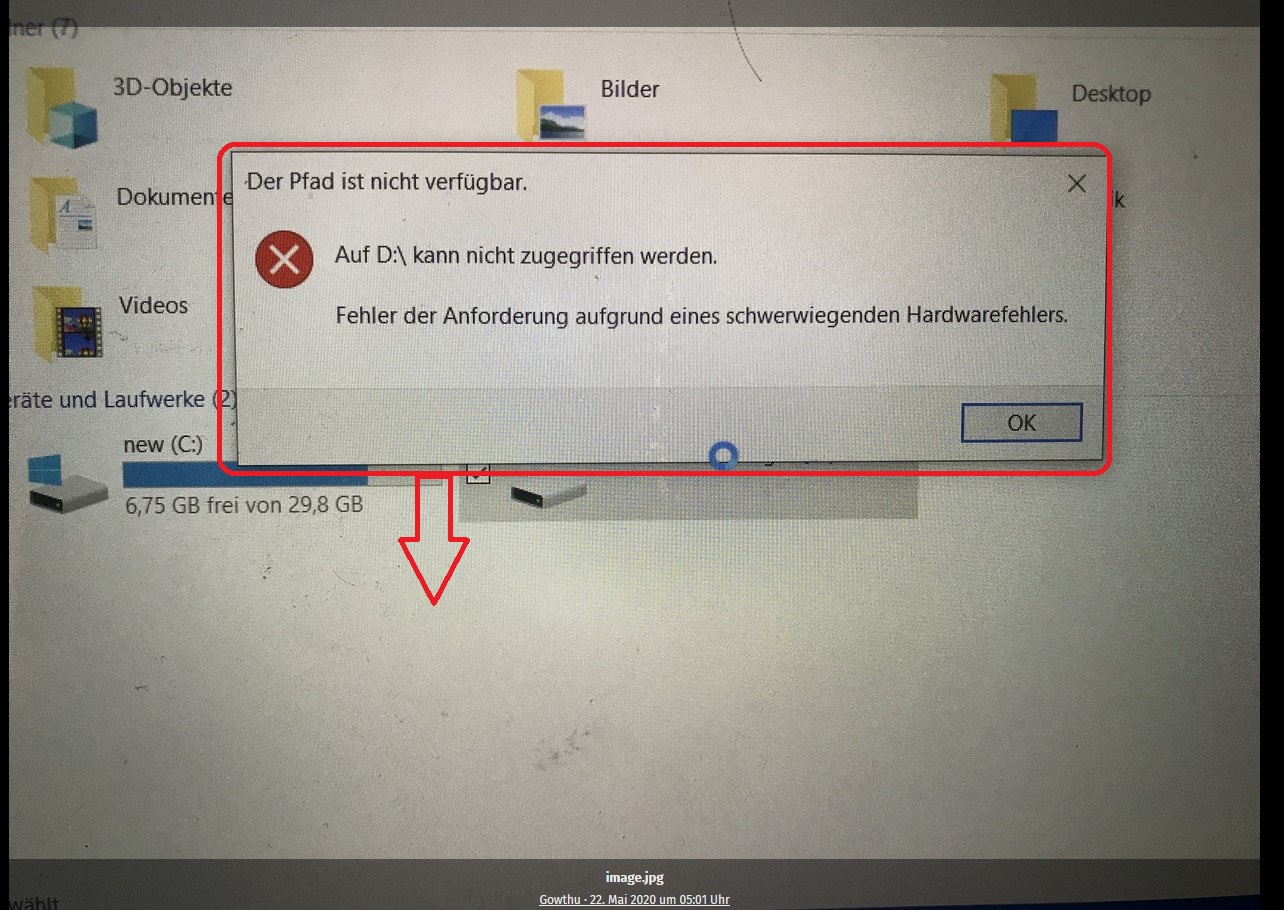

Habe erstmal gute Nachrichten: habe die SSD von RAW auf Nfts konvertieren können und die Windows Datei neu aufgespielt. Blick auf die HDD Festplatte —> Fehlermeldung.
„Auf D kann nicht zugegriffen werden.Fehler der Anforderung aufgrund eines schwerwiegenden Hardwarefehlers“
Nun würde ich gerne meine Daten retten. Daher frage an euch: Benötige ich da ein Datenrettungsprogramm ? Wenn ja , welches könnt ihr mir empfehlen ?
oder besteht die Möglichkeit anders die Daten zu retten?
die Festplatte würde ich danach nochmal versuchen neu zu formatieren.
Ich bedanke mich für eure Mithilfe. Und überhaupt dass ich es bis hierhin geschafft habe !
Liebe Grüße

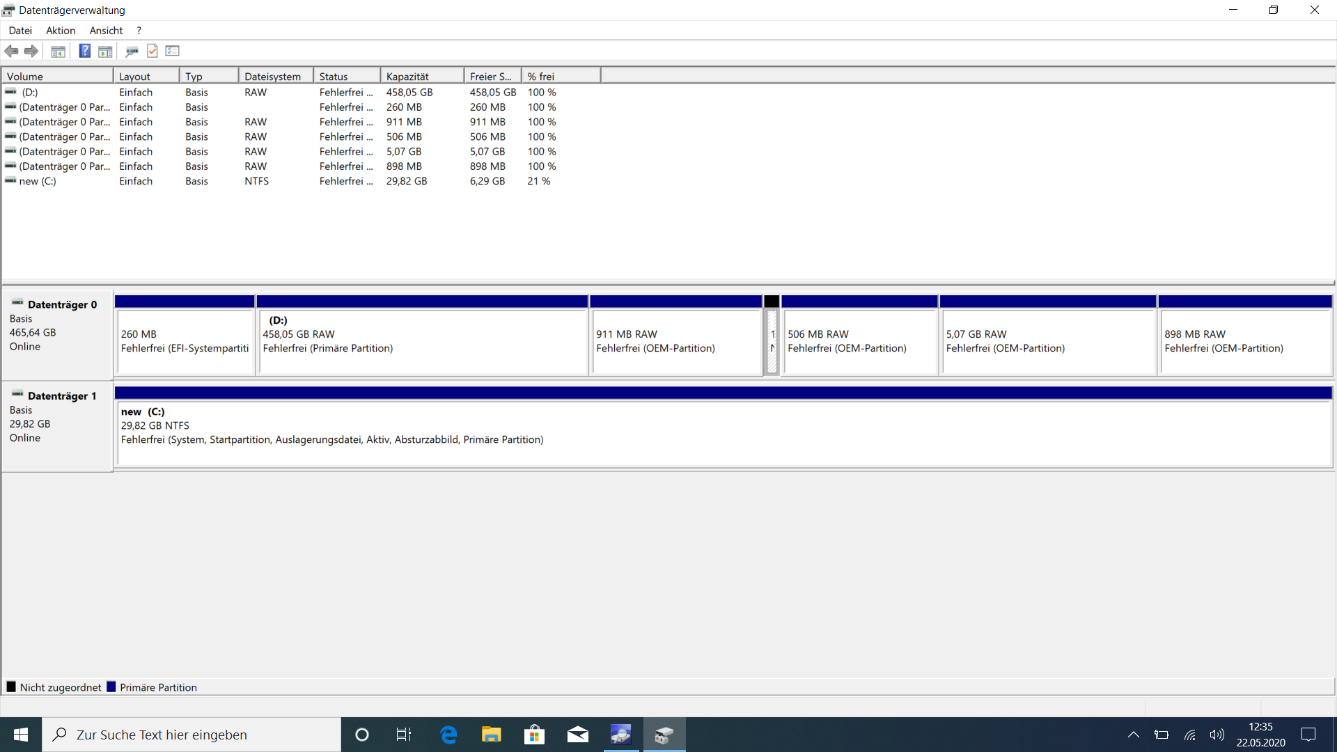

Hallo, kannst du Bitte die Fehlermeldung etwas nach unten ziehen, dass man sieht, was sich dahinter verbirgt.
Und gleichzeitig einen Screenshot der Datenträgerverwaltung zeigen.
Danke

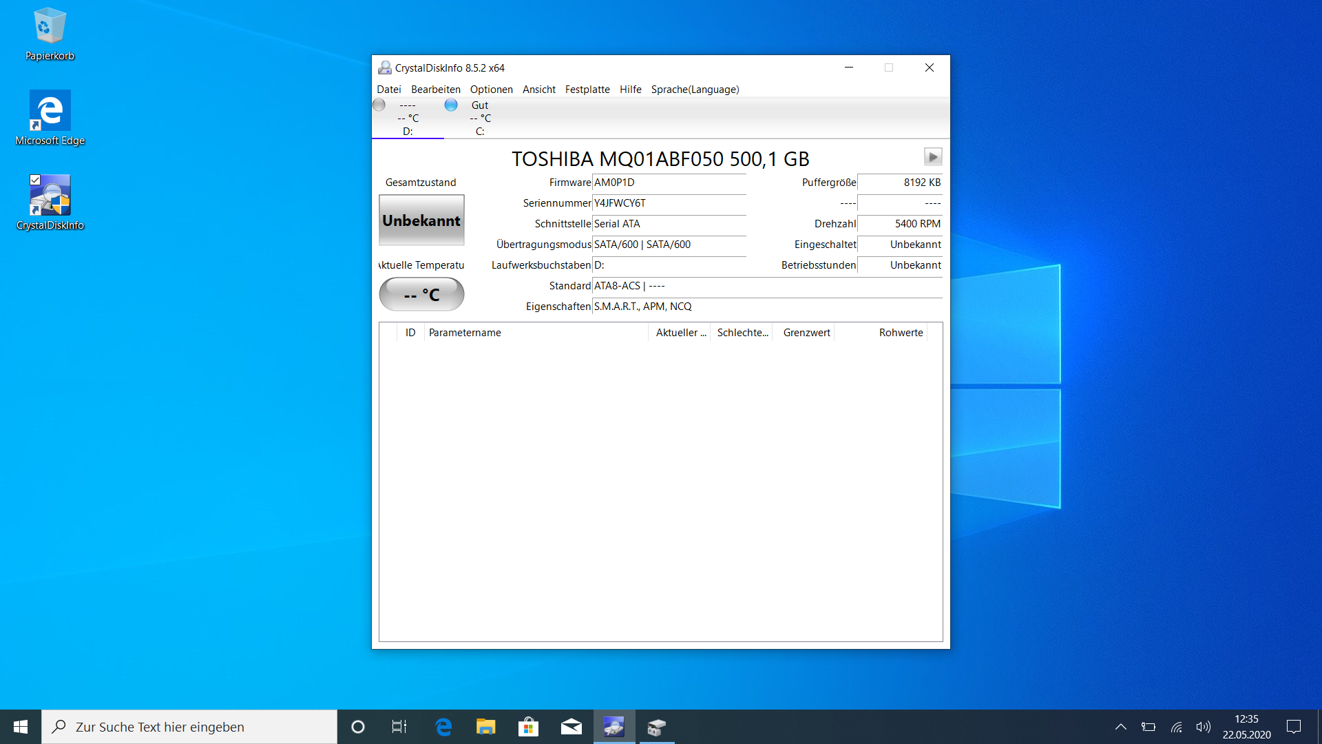

mach mal ein Bild von der Datenträgerverwaltung und lade dir mal Crystaldiskinfo herunter.
Hallo nochmal ,
habe nun die Datenträgerverwaltung und Abbild von Crystaldiskinfo in den Anhang gepackt. Habe nun die Befürchtung dass Windows zum Teil auch auf der HDD drauf war und somit paar Daten auf der SSD waren. Ob man die noch retten kann, trotz Konvertierung und Formatierung.
Vielen Dank schonmal!
