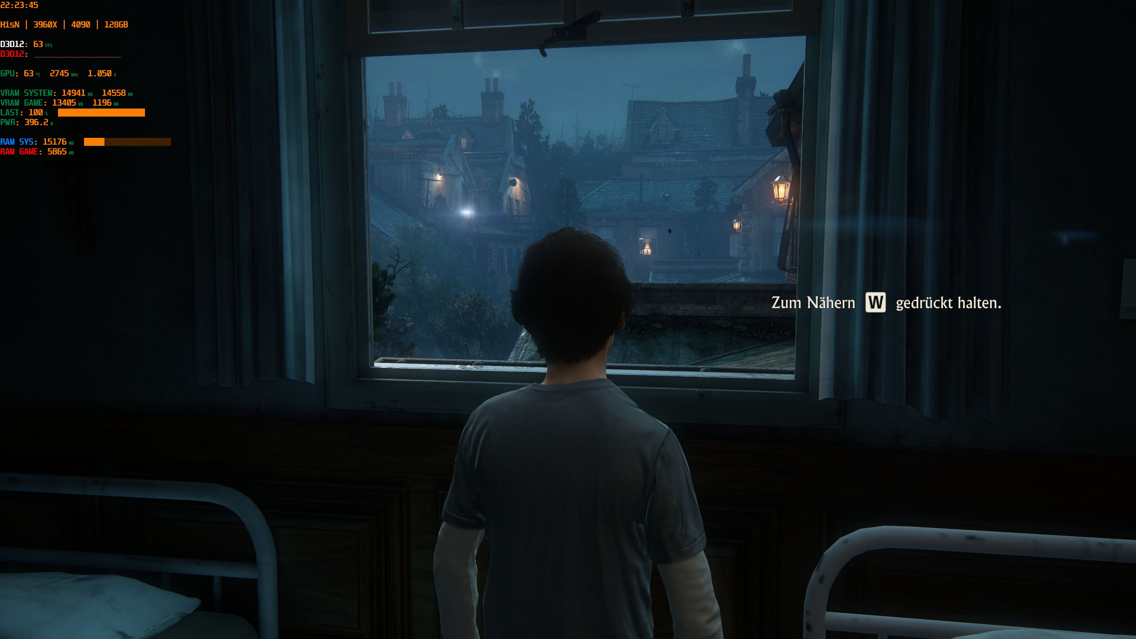

Ohohoh, mein 3960X ist viel zu lahm für die Graka
Oder doch nicht?
Oder gar nicht?
Ich ziehe da an einem einzigen Regler im Game.
