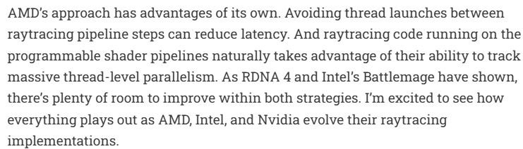

Evtl. mal bei Chips & Cheese nachlesen, AMD hat einen relativ linearen RT-Pfad, (Intel+NV mehr parallel).
https://chipsandcheese.com/p/rdna-4s-raytracing-improvements
denke mal, den Performanceeinbruch wg. "nichtpassender" Architektur kann man sich vereinfacht so vorstellen,
normale RT Instruktionen schafft RDNA4 im Idealfall in 1 Takt
beI PT wird man z.T. dann 2 Takte brauchen, während Intel+NV das parallel in 1 Takt abarbeiten
(AMD arbeitet normales RT in 1 thread ab, müsste für PT ggf. nen 2. thread aufmachen)

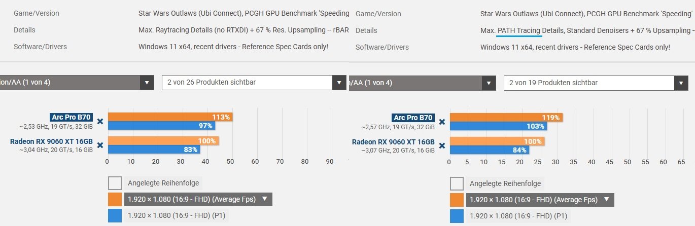

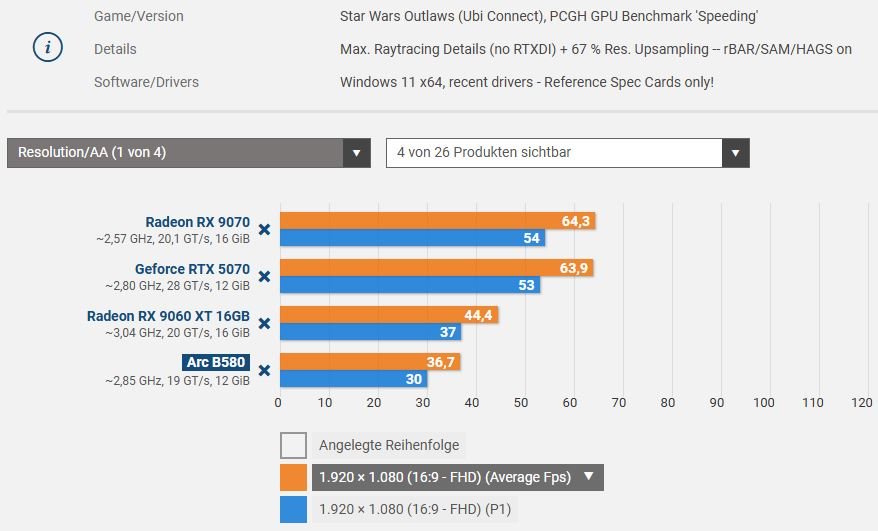

edit:
als Bsp. mal StarWars Outlaws, wo Arc mit PT ca. 6% besser zurechtkommt ggü. RT,
sprich es läuft da besser als auf AMD, aus verständlichen Gründen

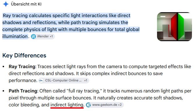

Und noch einmal die Frage:
Was unterscheidet deiner Meinung nach PT von RT?
google doch einfach
GerryB schrieb:
google doch einfach
Ich habe aber dich und keine AI gefragt ;)

(habe oben in Post#131 mal noch ein Game mit RT vs PT als Anhang2 ergänzt)
DAS hat erstmal nix mit grundsätzlich weniger/mehr RT-Leistung zu tun.
Solange AMD ohne indirectLighting ausreichend Fps/Euro schafft ist das OKisch für mich.
