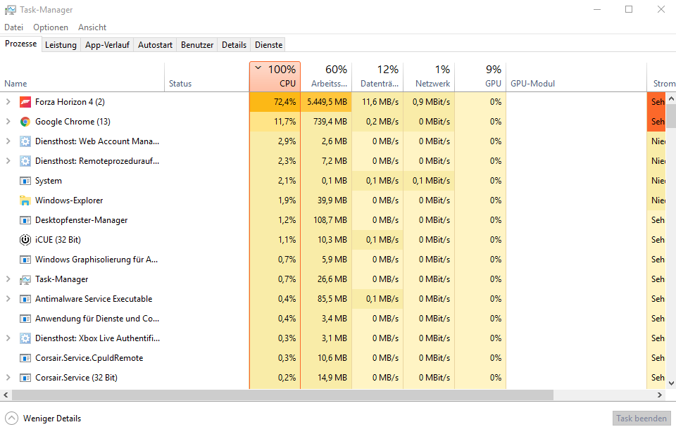

Hallo Leute, Wie ihr hier seht habe ich wenn ich Forza Horizon 4 spiele eine CPU Auslastung von 100% und eine GPU Auslastung von 7% (die manchmal auch runter auf 3-7% geht). Ist das ein Bottleneck? Und wenn ja kann ich irgendetwas dagegen machen ohne neue Komponenten zu kaufen? Danke schon mal im Voraus.

Schau doch mal bei Prozesse , was die Auslastung verursacht.

Klick mal auf Prozesse und filter dann nach CPU-Auslastung.
Das Bild stellst du dann nochmal hier rein

Du musst schauen welche Prozesse die CPU und die Festplatte auslasten und einen Screenshot posten, ansonsten wird dir keiner helfen können.
Das machst du unter dem Reiter "Prozesse".
782452

Laut PCGH sollte ein 4C/8T mit 4.0GHz für 120-144FPS voll ausreichen. Ich vermute ein Monitor ist in der IGPU dran. Das würde ich ändern und beide über die 1080GTX ansteuern.
Rendert dein PC das Spiel evtl. über die IGPU.?
Ich würde auch mal beide Monitore an die 1080 hängen und die IGPU deaktivieren und dann nochmal testen.

Hatte ich mir auch schon überlegt aber ich habe leider kein Kabel mehr um den Monitor an der GPU anzuschließen.
