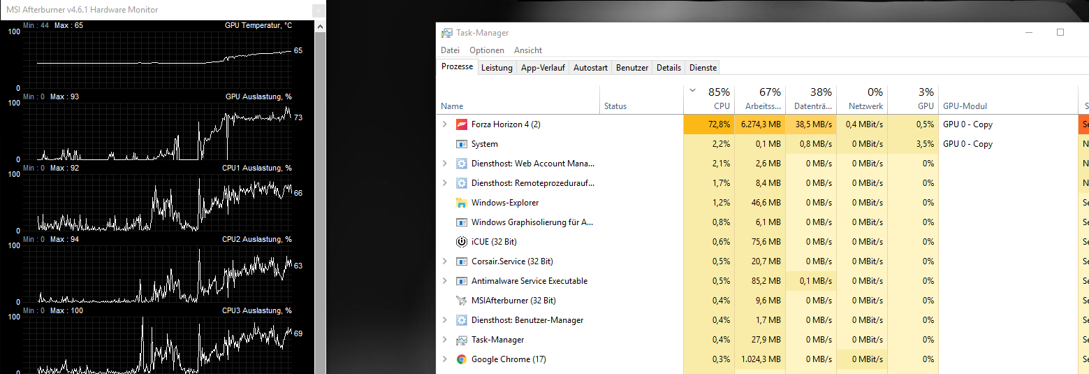

782475
So. Afterburner zeigt anscheinend die richtige GPU Auslastung an. jetzt frage ich mich bloß immernoch woher die FPS verluste kommen.
DerBrandl schrieb:
Die niedrigere CPU Auslastung kommt höchstwahrscheinlich davon das ich kein Video nebenbei offen hatte.
Diagnose: Die CPU ist bei 100%, Datenträger F ist auch bei 100%. Vermutung: Die CPU ist neben Forza noch mit irgendwas anderem beschäftigt (was die Festplattenauslastung auslöst) und kann daher die GPU nicht ausreichend versorgen. Mgl. Lösung: Alle sonstigen Hintergrundaktivitäten beenden und nochmal probieren.
acty schrieb:
199 Prozesse am laufen
Chrome offen :D :evillol:
PS: Bei mir: 220, mit Chrome (8 Tabs) und Taskmanager, sonst nix.
Diese Absurde Zahl kommt meistens daher, dass jeder Klingeldienst mit dazu zählt und nicht selten ein Programm direkt mal 3 hat.
Kann die Festplattenauslastung nicht auch von dem Spiel kommen?
So habe nochmal während dem Spielen auf die Festplatte geachtet. Auslastung geht oft auf ca. 60% hoch wegen dem Spiel.
Ist das Spiel auf dem Laufwerk F: installiert? Und ist F: eine HDD?
Manche neuere Spiele laden so viele Daten vom Harddisk in den RAM und zurück, das HDD's nicht immer mitkommen.
Reaktionen: DaMuffinman und Bob1337
Ja und Ja.
