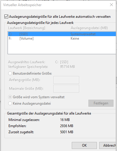

Schau bitte auch mal unter Dieser Computer->Eigenschaften->Erweiterte Einstellungen->Leistung (Einstellungen)->Erweitert->Ändern-> Wo die Auslagerungsdatei liegt. Ich vermute diese ist auf F: und das wäre in dem Fall kompletter Käse.

782483
Meinst du das hier?
