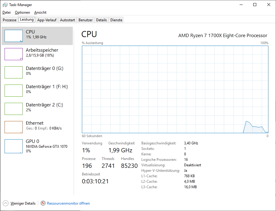

acty schrieb:
199 Prozesse am laufen
Bei mir laufen 196 Prozesse. Dennoch keinerlei Probleme. Anzahl der Prozesse wirklich so ausschlaggebend?

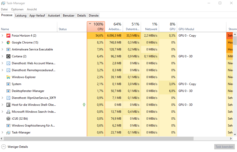

2 Monitore an der GTX und 1 Monitor am Mainboard also IGPU.

Ausserdem sieht man im Task Manager das das Spiel über GPU 1 also die GTX gerendert wird.

Weshalb steht da GPU - Copy und nicht GPU -3D?
Kannst du den Forza Prozess aufklappen und den Screenshot posten?

campi schrieb:
Könnte es sein, dass deine CPU Das Video im Chrome rendert? denn wenn der Monitor an der IGPU hängt und diese den auch versorgen muss, dann muss die CPU eingreifen, wenn das Video von der IGPU nicht gerendert werden kann. Z.B. wenn das Video da mit x265/HEVEC läuft, das kann die IGPU von Hasswell nämlich nicht hardwaremäßig.
Ja war so. Habe jetzt die iGPU komplett deaktiviert und das Video rendert über die 1080 aber das Problem ist immernoch nicht behoben.
782462
