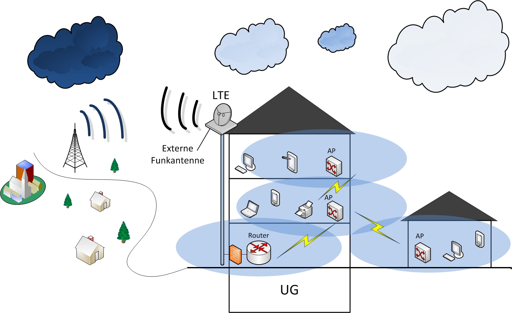

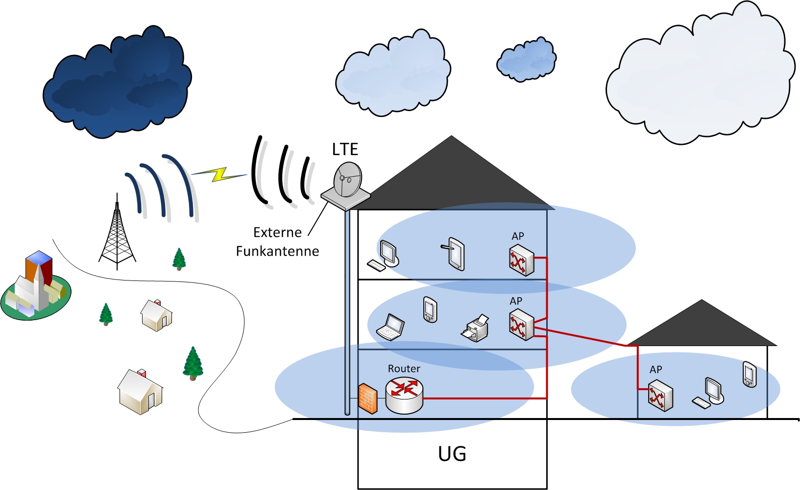

So sehen die drei Varianten aus, wobei Nummer 3 und 4 sehr ähnlich sind:
Alle drei APs sind mit dem Router per Ethernet Kabel verbunden.
Nur ein AP ist mit dem Router per Ethernet Kabel verbunden, die anderen beiden APs werden jeweils über den nächsten AP verbunden.
Nur ein AP ist mit dem Router per Ethernet Kabel verbunden, die anderen werden per WLAN mit dem nächsten AP verbunden.
Kein AP ist mit dem Router per Ethernet Kabel verbunden. Alle sind über WLAN miteinander verbunden (Missbrauch als Repeater?)
Demnach ist Nummer 1 die sicherste und schnellste?
Jap, definitiv. Und du machst was für die Zukunft; so eine strukturierte Netzwerkverkabelung ist ja nichts was schnell aus der Mode kommt.
Wenn sie auch gleichzeitig ein WLAN ausstrahlen, sind das dann Repeater, ja.
btb, Methode 1 & 2: Denk an den Potentialausgleich wenn du einen Leiter zwischen zwei Häusern ziehst!
