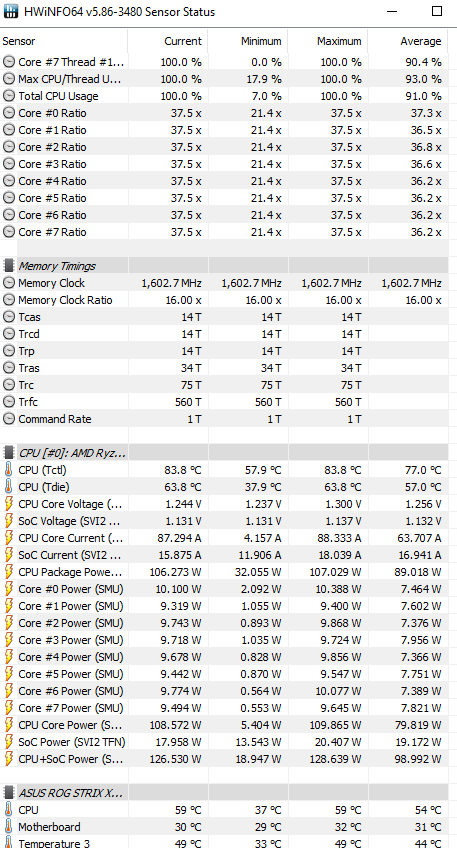

Ich hab mal einen Screenshot von HWiNFO gemacht. Es läuft Prime95 auf 4 Threads mit Small FFTS.

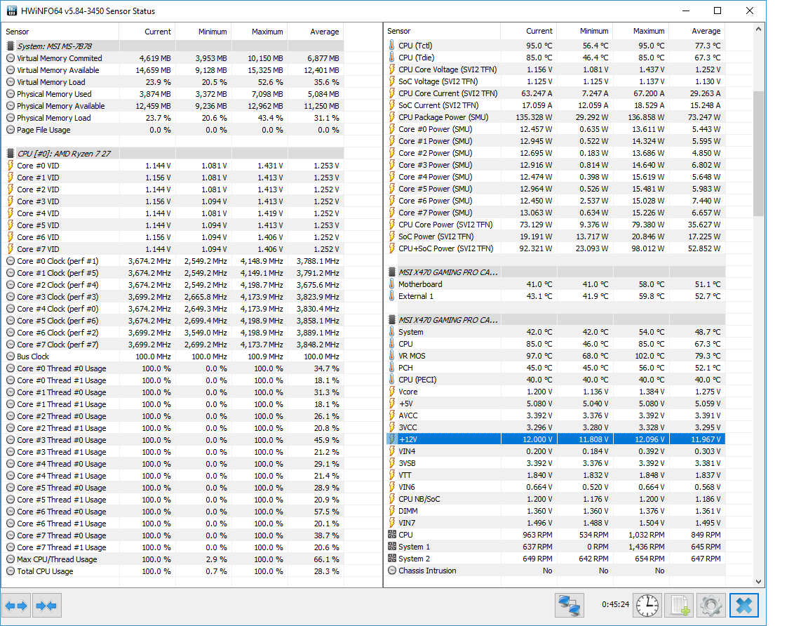

hi,
ich habe gerade testweise mal meinen R7 1700x @ 1,35V sowie 1.15V SOC 8k Prime laufen lassen (NHD 15 SE AM4, 2x Lüfter).
CPU + SOC 150-155W.
Ich komme auch mit den recht hohen Werten auf Max 71,3°C. Temp steigt nach 5 Min nicht mehr. Raum Temp sind 27°C.
Da stimmt was nicht, gerade bei nur 4 Threads.

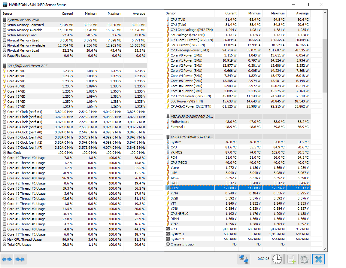

Zur Ergänzung nochmal mit 16 Threads. Prime95 Small FFTS.

Der 2700X darf laut Spec. bis 85°C warm werden, wahrscheinlich throttelt er dann und Deine Werte für 16 Threads sind nicht aussagekräftig? Die Werte für 4 Threads sind auf jeden Fall zu hoch, der Kühler sollte - nach TEstberichten zu schließen - etwas mehr können, ist aber Direct Touch, vielleicht verträgt er sich nicht mit dem 2700X? Kannst Du Montagefehler ausschließen?

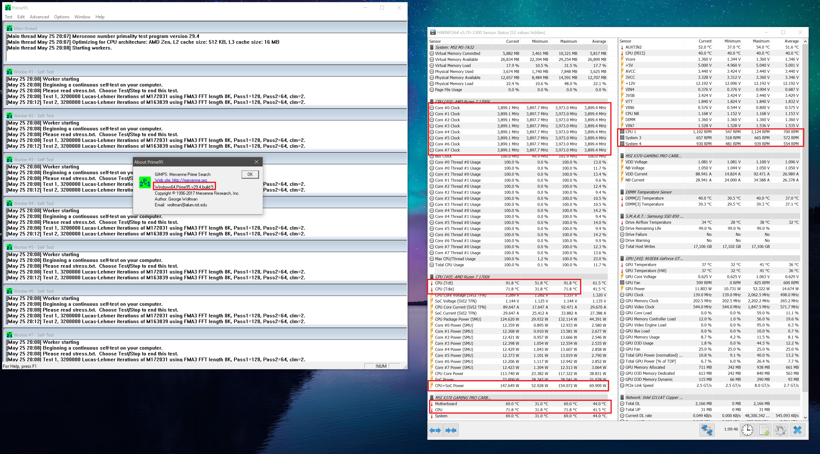

Hab mal gerade prime 95 15 min laufen lassen, Brocken 3,1700x.
2x 140 mm front in und 1x 140 mm top out
Jonsbo X400 Series
