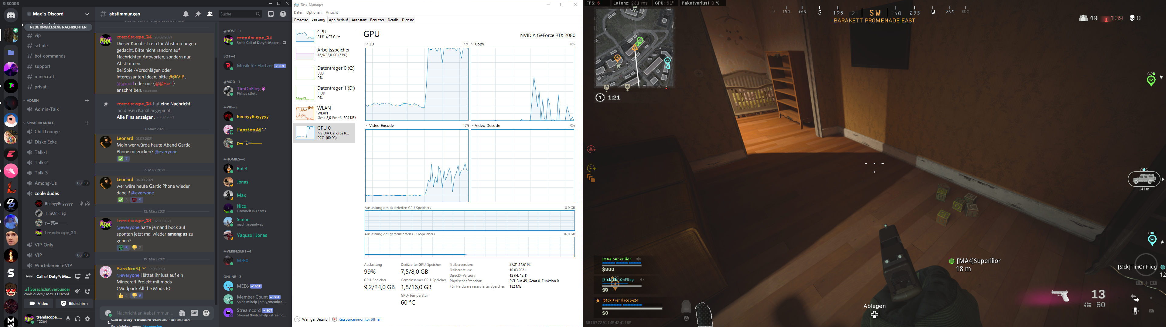

Ich dachte, dass das mit den Texturen geklappt hat, bis ich ich das Feststellen durfte:
(Mit Texturen auf sehr niedrig)
Das lustige ist ... immer dann geht "Video Encode" bei Dir hoch.
Nicht das Du versuchst zu Streamen (es uns aber verschweigst), und das die hohe Last verursacht.
Na .... Video für die Jungs im Discord verteilt?
Ne, daran kanns auch nicht liegen. Mein Kumpel hatte zwar zu diesem Zeitpunkt sein Stream an, ich war aber nicht mal drin. Ich meine, wieso sollte ich es verschweigen? Ich will ja selbst, dass es schnellstmöglich wieder funktioniert.
Hehe, vielleicht ist es ja unwissentlich. Was lässt bei Dir "Video Encode" hochgehen?
Wie gesagt, ich kenne mich nicht gut aus. Ich wusste nicht mal das beim Streamen Video Encode hochgeht.
Dann bitte ich Dich mal alles abzustellen was im Hintergrund läuft. Auch Dein Discord. Alles. Erst wenn keine Icons mehr in der Taskleiste sind, dann isses gut. Und dann nochmal zu testen.
Von hier aus isses leider unmöglich festzustellen was bei Dir so alles läuft im Hintergrund.
